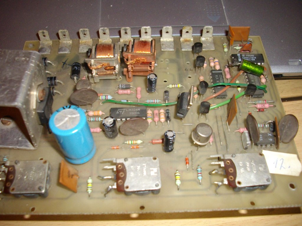

Ha mégegyszer megnyomod a pisztolyt akkor sem kapcsol ki?Azaz kétszer egymás után. Nézd meg a potika állását,mert azok is be tudnak zavarni
Érdekesek ezek a burkolat nélküli relék és úgy látom a jobb felső oldalán is volt már némi maszek bütykölés.
Akkor se kapcsol ki! ideiglenesen kikötöttem belőle a pont és a szaggatott hegesztési módot így működik rendesen!
Érdekes a relé de gyári mert nincs át forrasztgatva!
A kártya bekötési rajza fellelhető valahol? Csak azért kérdezem, mert valószínűleg a 2/4 ütem átkapcsoló vagy hiányzik, vagy rosszul van bekötve. Emiatt van ez a probléma. A másik lehetőség hogy rossz a CD4017 IC.
Hát sajnos nekem nincs meg a kártya rajza (annyit tudok róla hogy Viszék gépből való). Eddig jó volt a bekötése működöt csak kivettem a gépből mer félig fel kellet tekerni a potit hogy kezdjen szabályozni ugyan úgy kötöttem be az asztalon hogy volt és már ezt kezdte csinálni!! Jó lenne kideríteni hogy mi lett vele mert kasznis munkához kellene a pont hegesztés része!Képen bejelölöm hogy melyik alkatrészt cseréltem ki!
Az látszik a kártyán, hogy kb. a '80-as évek közepéből származó VISZÉK gyártmányú gépben lehetett. Akkor volt jellemző a VISZÉK- nél ez a fajta csatlakoztatás. Milyen gépbe tetted? Illetve az ehhez a kártyához való tolót is beleraktad a gépedbe? Ez a kérdés csak azért lényeges, mert a VISZÉK nagy előszeretettel használt 42V-os tolómotorokat, és a tolásszabályzó is ennek megfelelően volt beállítva. A tolómű motorjának illeszkedni kell a tolókártyához, csak akkor lesz korrekt a szabályzás. Ha a te tolómotorod feszültsége nem illeszkedik a kártyához, akkor előfordulhat ilyen hiba.
Sajnos a hozzá való tolómotor nincs meg egy 12 voltos ablaktörlő motort tettem bele! A panel 29 voltról megy Nem lehetne valahogy átoperálni 12 voltra?
Így már érthető a probléma. A 12V-os motor tekercs ellenállása sokkal kisebb, mint a 24V-os motoré, ez okozhat galibát a szabályozásban. Mindenképpen 24V-os motor kellene ehhez a kártyához, mert valószínűleg 12V-ról nem tudna működni normálisan. Milyen teljesítménytranzisztor van beleépítve a szabályozókörbe? Darlington vagy FET?
Próbáld lefotózni a nyákrajzát, -lehetőleg jó minőségben- és tedd fel ide. Hátha előbbre tudunk lépni a probléma megoldásban.
Hogy Darlington vagy FET aszt nem tudom bd249a tranzisztor ami a szabályzó körben van! Este fogok csinálni képeket róla! Esetleg egy 24 voltos aksis fúró motor jó lenne?
BD249 ?
A hangsúly a darlingtonon van. Nem csak a határáram a lényeg, hanem az erősítés is.
Aha Értem! Megpróbálok Szerezni az a baj hogy itt nálunk nincs ilyen bolt a szerelők meg nem valami segítőkészek.
De az az érdekes hogy teljesen letekert állapotba 7.3 volt van kb a feléig ennyi és a felénél meg fel ugrik 34.5 voltra! De amúgy nem a pozitív ágat kellene szabályoznia? Mert ahogy most van bekötve a negatívat szabályozza!
A szabályzó általában a test irányába szabályoz, tehát a szabályzó tranzisztor is a test ágban van. Mivel a legtöbb szabályzó PWM szabályozású, így az áramköri kialakítás egyszerűbb ha a kapcsolótranzisztor a negatív(test)ágban van.A szabályzót mindig terhelten kell mérni, akkor tudsz korrekt eredményt mérni a műszerrel. Terhelésnek 1-2 tized A már elég, ez lehet akár egy izzó is. Ha a feszültség ugrásszerűen változik, akkor az is előfordulhat hogy nem megfelelő értékű a poti amivel szabályozni akarsz. Vagy az értéke nagyobb mint amekkora optimális lenne vagy aq karakterisztikája nem lineáris hanem logaritmikus. A lineáris poti jelölése "A", a logaritmikusé "B" Neked "A" tipusú kell.

Hát Nagyából értem hogy értem hogy mit mondasz! Egyen lőre így hagyom végül is lehet vele hegeszteni 2,3,4, fokozaton jó az 1-es fokozaton magas varratot csinál! Majd ha kész lesz a 4 görgős tolómű akkor vagy veszek egy új szabályzót vagy csináltatok egyet. Amúgy Te csinálsz profi szabályzót?
