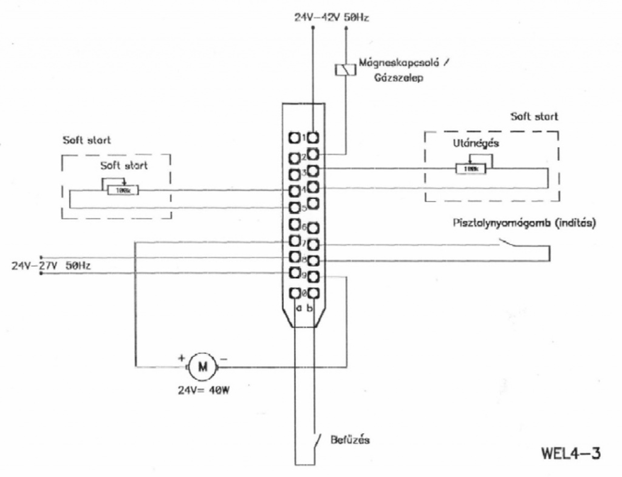

Itt ez a WEL4-3vezárlő amibe gyárilag nem ültették be pár alkatrészt ami ahhoz kell hogy a külső soft-start potik üzemelhessenek, esetleg valaki nem tudja ezeket a hiányzó alkatrészek értékeit? Ha valaki ilyent szerelt már kérem jelentkezzen. Köszönöm A hozzászólás módosítva: Máj 25, 2014
Nem nagyon találkozott más ilyennel ahogy látom.
Hát nem tudom hogy a 4.3-as alkalmas-e rá, de a 4.2-es biztosan nem, mivel az ominózus lábakhoz(a3-4;b4-5)még fóliázat sem megy. Sajnos nincs kéznél 4.3-as kártya, hogy meg tudnám nézni, van-e fólia a bekötési vázlaton szereplő softstart lábaknál. Egyébként az utánégésnek technológiai szempontból semmi köze a softstarthoz. A softstart poti a tolómotor felfutási idejét hivatott beállítani, de kicsi gépeknél erre nincs igazán szükség.

Köszi, így már tiszta. Kínából rendelted, vagy itthon vetted valahol?
Holnap lefotózom a hátsó felét, de a huzalozás megvan a panelon, meg az alkatrész milyensége is, csak érték nincs.
