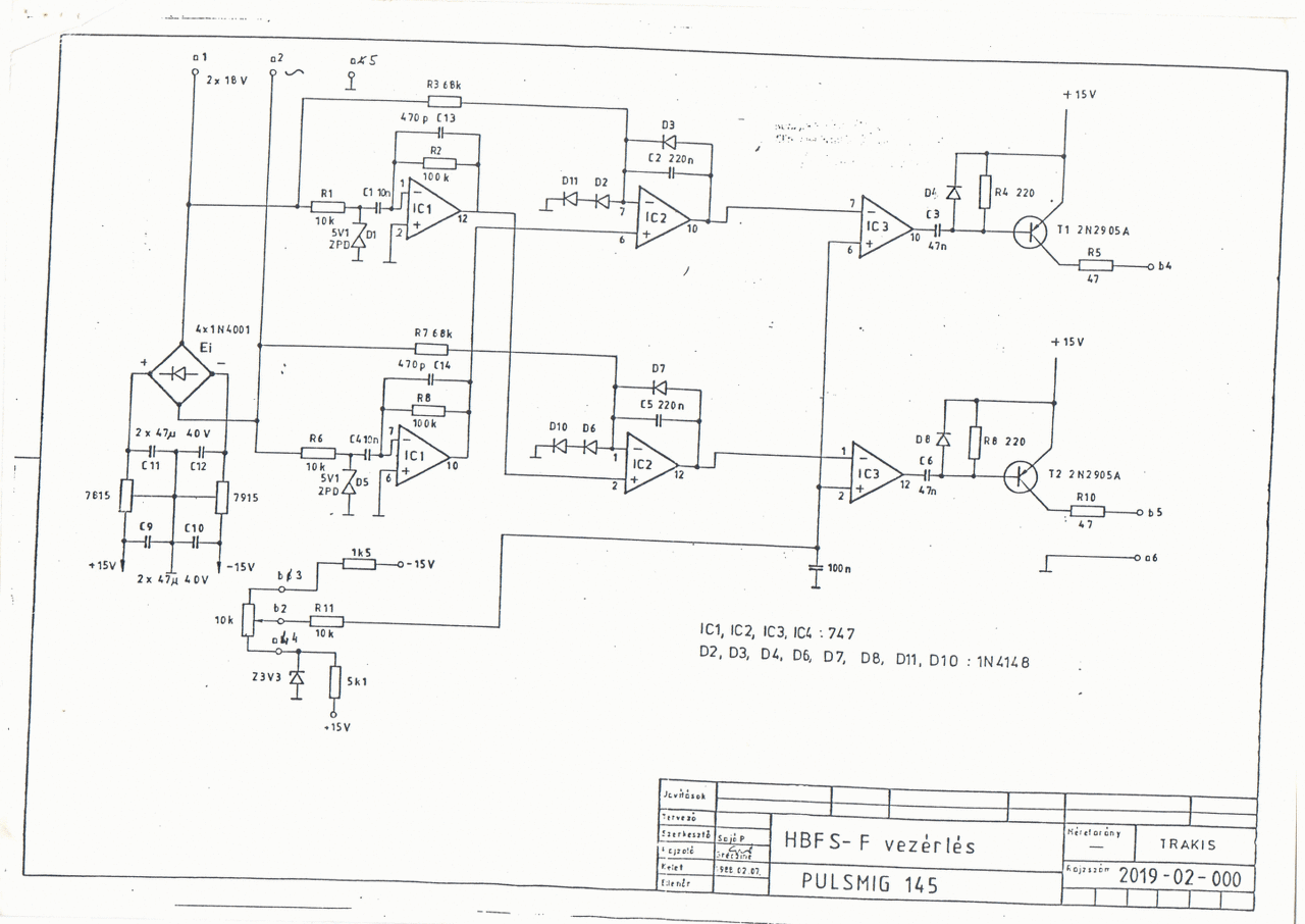

(#) szunyi55 válasza staci123 hozzászólására (») Máj 31, 2014 /
Szia.Ma volt idöm foglalkozni a géppel,elvégeztem amit javasoltál,sorbakötöttem 4 db 55 Wattos ízzót,de semmi változás csak alap áram van.Az 1K ellenállást berakom akkor van alapáram + teljes terhelés a poti állitására csak nincs átmenet.Be tudnád jelölni hogy hova gondoltad az áthidalást?
(#) Melphi válasza Melphi hozzászólására (») Máj 31, 2014 /
Most nézem, lemaradt a kép.
(#) staci123 válasza szunyi55 hozzászólására (») Máj 31, 2014 /
A pulsmig2 ábrán az E10 pontot (2x18V középkivezetése) a tiriszttorok katódjával ami vastag vonal és + jelölésű...
Mégegyszer olvsd el az előző hozzászólást és az szerint cselekedj -
ha nem működik cseréld össze a tirisztorok vezérlőelektródjain a vezetékeket
és mégegyszer próbálkozz
Ha jol értelmezem akkor a pulsmig2 ábrán HBSF panelnál az A5-öt kössem össze az A6-al?A tirisztorok vezérlőelektródjain a vezetékeket már probáltam felcserélni,akkor nem volt változás.Köszi a segitséget.akkor még probálkozok a fejleményekkel jelentkezek.
