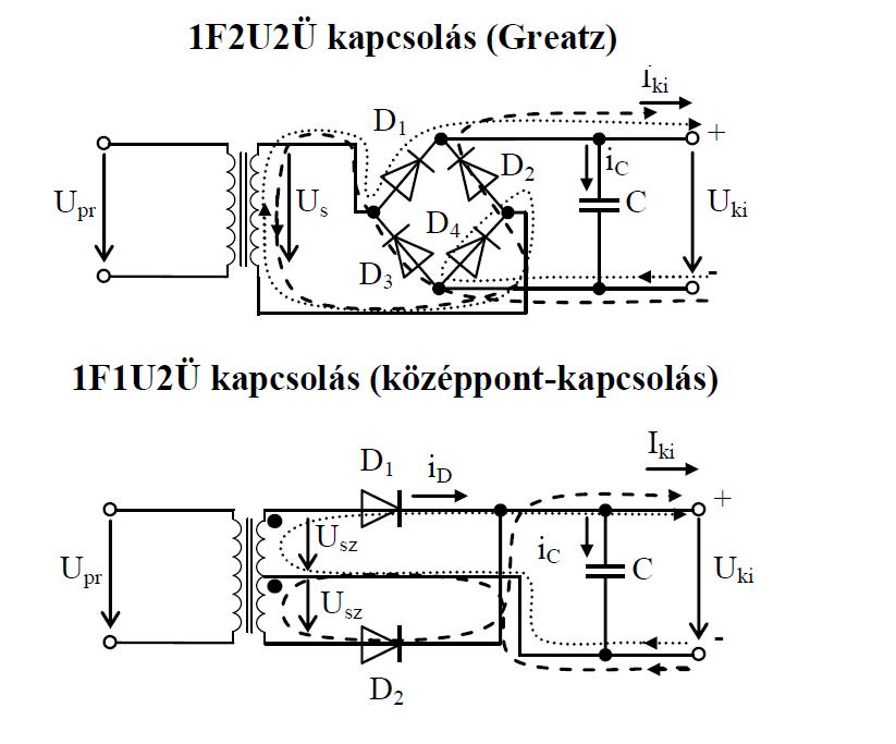

Sziasztok! Elkészült a co2 gépem a trafó is meg van minden csak egy baj van vele hogy egyenirányító nélkül és fojtó nélkül jól hegeszt szép a varrat csak nagyon fröcsköl de ha ráteszem az egyenirányítót akkor meg csak düncsöl nem hegeszt rendesen! Hogy kössem rá az egyenirányítót hogy jó legyen?? Egyébként a fojtó egy gyári co2-ből van az egyenirányítót én csináltam 2db 200A generátorból szedtem ki a diódákat mondjuk lehet hogy rosszul kötöttem össze a diódákat tudnátok mutatni egy rajzot hogy hogyan kell összekötni a diódákat?
Előre is köszi a segítséget!
Üdv.:Gábor!!
(#) kissadam válasza EgyGabor hozzászólására (») Máj 21, 2012 /
Egyutas vagy kétutas egyenirányítást csináltál? (Egy vagy két db szekunder tekercs van a transzformátorodon?) Egyenirányító bekötés így szokott lenni egy fázison:Bővebben: Link

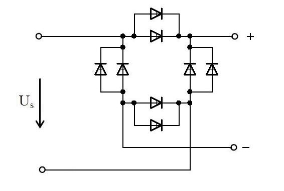

Tehát egyfázisú trafód van és graetz kapcsolású egyenirányítót kell építened. Az alábbi elrendezésben kell bekötnöd a diódákat egy-egy db párhuzamosan és úgy hídba. Generátor diódáknál alaposan nézd meg, melyik a diódák anódja és katódja.

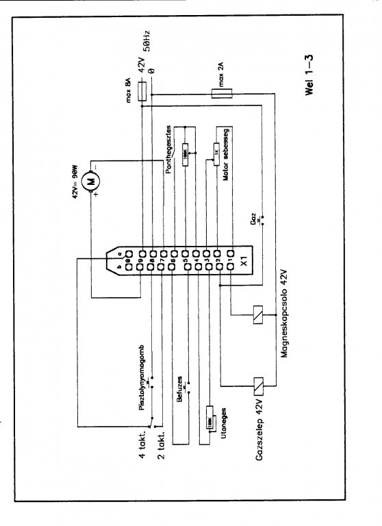

A WEL 1-3 ipari felhasználásra készült tolásszabályzó kártya, féligvezérelt tirisztoros szabályozással. 65-90-120W-os motorokhoz gyártják, 24V és 48V-os kivitelben. A 48V-os kivitelű kártyán van egy címke 48V felirattal, egyébként a jelölés nélküliek alapból 24V AC feszültségről mennek. Ez a kártya kapcsolja a főtrafó mágneskapcsolóját, és a mágnesszelepet is. A szelep és a mágneskapcsoló a kártya tápfeszültségétől független feszültségről működtethető, de kizárólag AC feszültség jöhet számításba,mivel a kapcsolóeszköz triac.
A mellékletben a bekötése.
