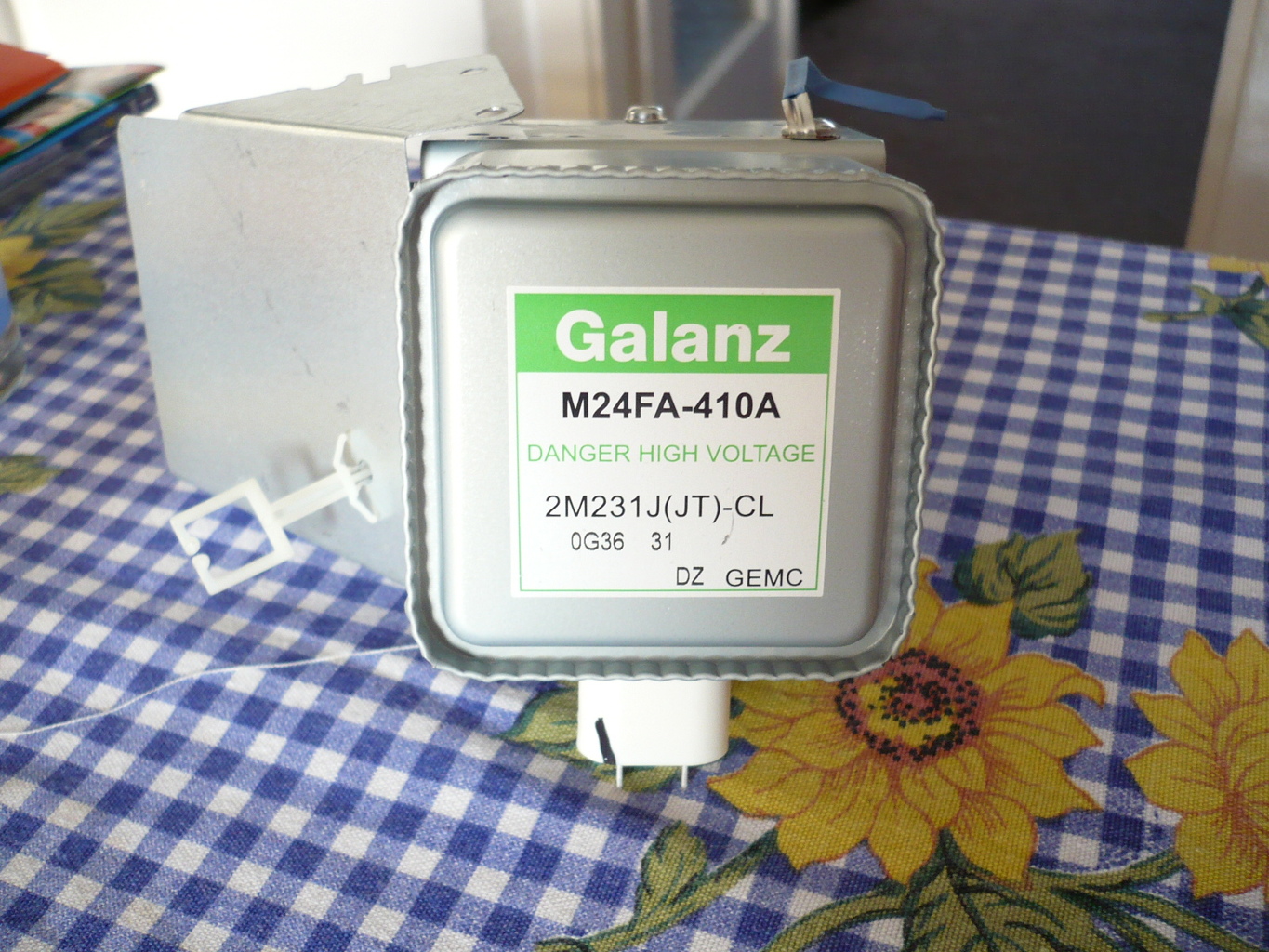

(#) 1984white hozzászólása Ápr 19, 2013 /
A kérdéses magnetron (képet csatoltam) két kivezetése között 0,1 ohm ellenállást mérek.
Ez így jó vagy nem?
A hozzászólás módosítva: Ápr 19, 2013
(#) Gafly válasza 1984white hozzászólására (») Ápr 19, 2013 /
Fűtésnek szerintem jó...
(#) uniman válasza 1984white hozzászólására (») Ápr 19, 2013 /
A testhez képest meg szakadást kéne mérned, vagy pedig kapacitás mérővel némi kapacitást...
(#) 1984white válasza uniman hozzászólására (») Ápr 19, 2013 /
Köszönöm. Közben megvan a baj is! Megpatkoltam a biztit IDEIGLENESEN és működik.
Vékony drótot használtam, összeraktam a sütőt és 10percig ment.
Hétfőn rendelek hozzá megfelelő gyári alkatrészt. !
A kérdésem, elképzelhető hogy "megfáradt" a bizti?
A gyárija 0,65A 5KV
Helyette 0,75 vagy 0,8A is jó? Nem fogja elverni ismét a kisebbet (a gyári értéket)?
(#) mindenes válasza 1984white hozzászólására (») Ápr 20, 2013 /
Igen, jónak mondható.
