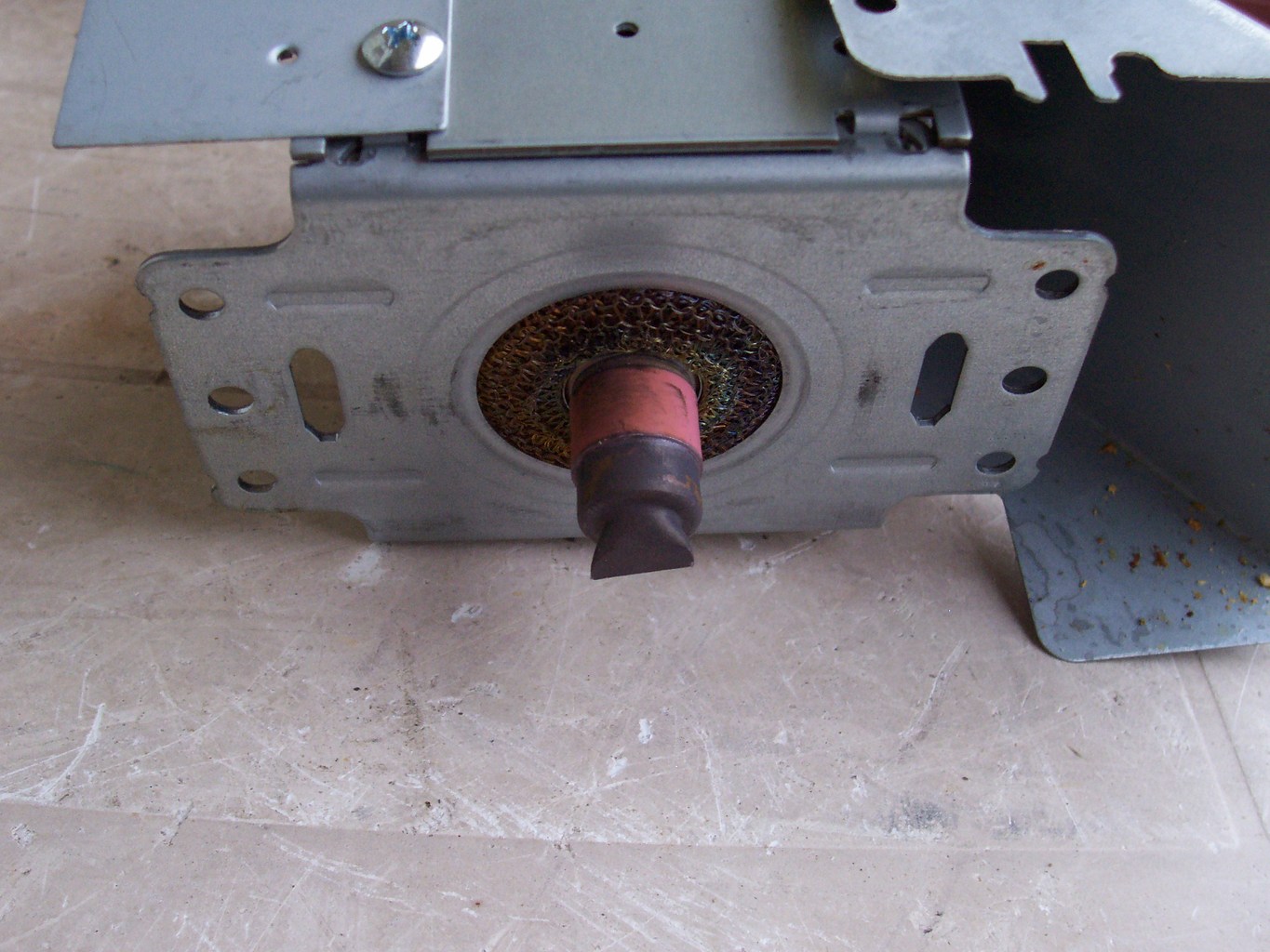

(#) Remci hozzászólása Aug 25, 2013 /

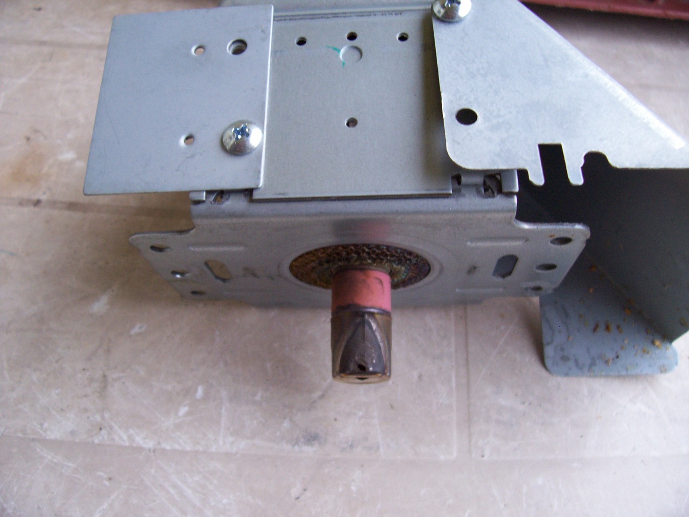

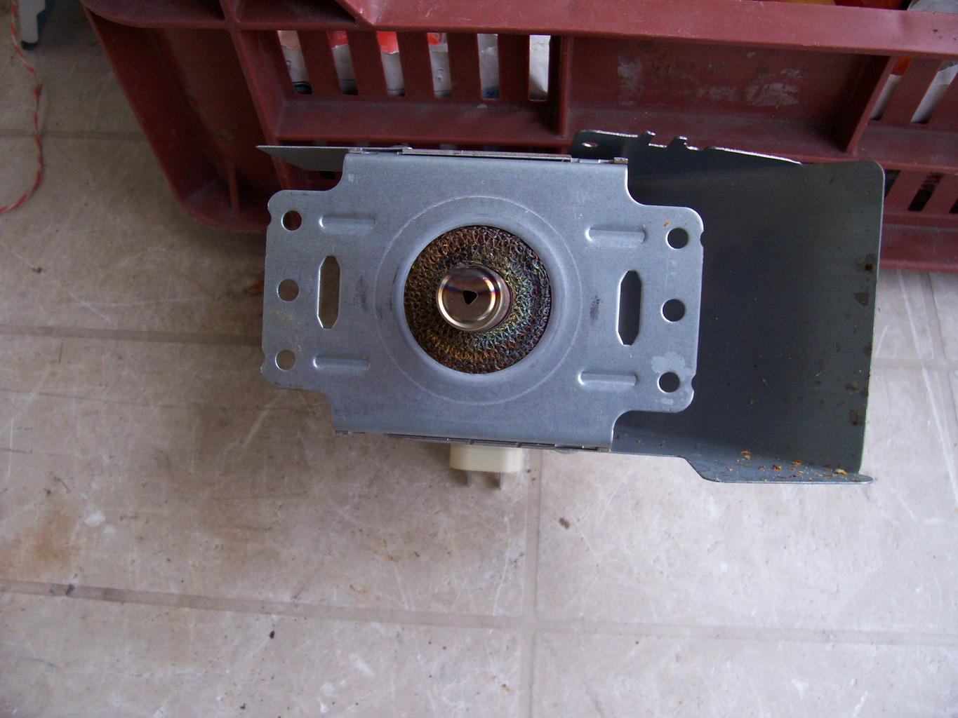

A mikrónk megadta magát, melegítés közben elkezdett szikrázni. Szétszedtem, a csillám lemezt cserélni kell, a magnetron végén a fém sapka megégett. Sikerült lehúznom és úgy néztem más nem károsodott rajta. Szerintetek ha azt a sapkát kicserélem egy másikra, akkor lehet tovább használni? Vagy másik magnetront kell szereznem bele? Mérésre jónak tűnik. Előre is köszi.

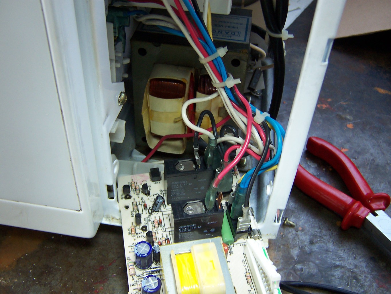

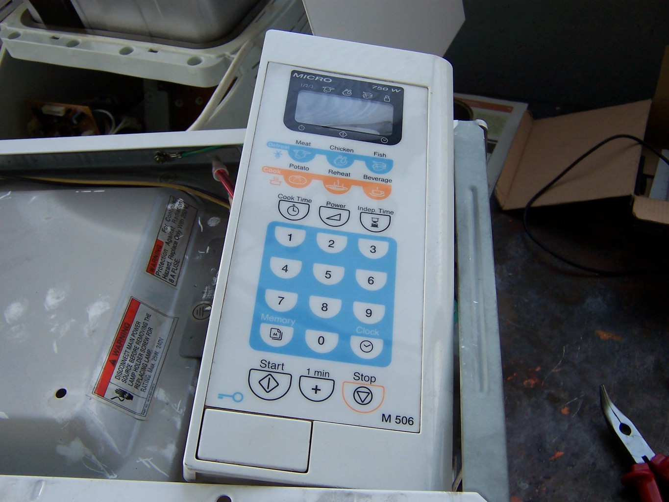

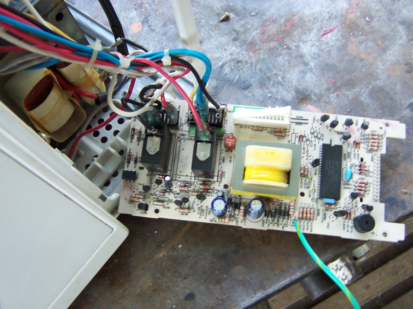

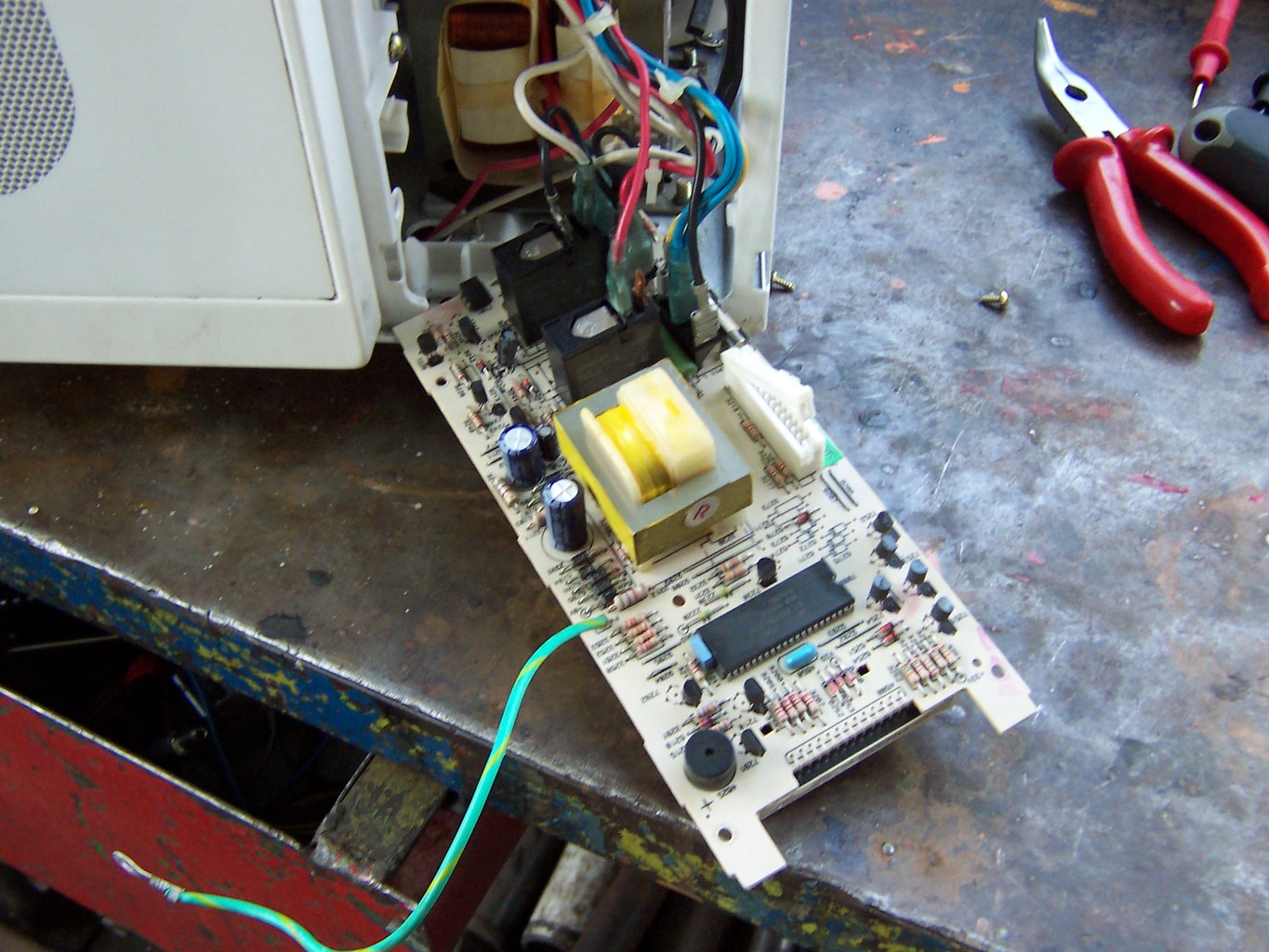

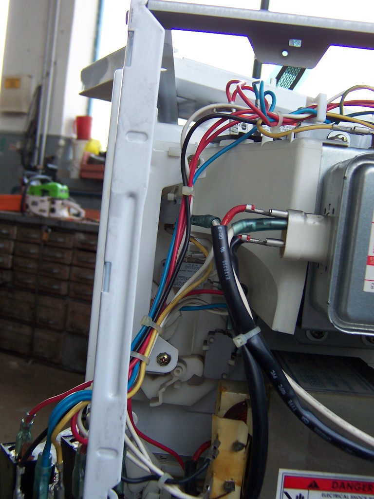

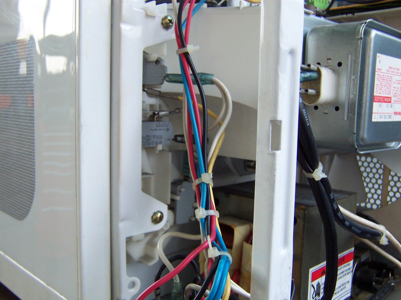

(#) mraulajos hozzászólása Okt 3, 2013 /
A képeken látható mikróval van gondom. Elveszett a program. Órát lehet állítani, teljesítmény ki lehet választani, de egy kevés idő után, az LCD kijelző alatt lévő középső hibát jelző szimbólum elkezd villogni, és sehova tovább. Ha a legfelső biztonsági kapcsolót, ahová a sárga vezeték (bejövő áram) megy megszakítom, az egyik relé, amelyre csak egy piros vezeték megy, kapcsol, majd el indul a ventilátor, a tányér, valamint fel gyullad a világítás. Mi lehet a gond?
(#) kadarist válasza mraulajos hozzászólására (») Okt 3, 2013 /
Elindul meg felgyullad, de nem fűt?
Igen, ha az említett kapcsolót megszakítom.
A hozzászólás módosítva: Okt 3, 2013
Azt nézd meg, hogy a nagy trafó kap-e 230V-ot akkor, amikor elindítod ezzel a módszerrel.
Bocsi, nem írtam, de ezen már túl vagyok, nem megy a trafóra áram ebben a működési helyzetben.
Azt keresd meg, hogy hol akad el a trafó tápárama. Nem egy bonyolult kapcsolás, ezért gyorsan megmutatja magát a hibát okozó alkatrész.
