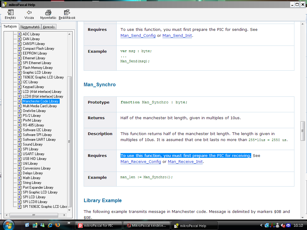

A man_synchro parancsot úgy érzem, az adónak kell kiadnia, mielőtt adatot akar küldeni azért, hogy a vevő rá tudjon szinkronizálni. De lehet, hogy rosszul gondolom. Használati utasítás?
(#) m.joco válasza potyo hozzászólására (») Nov 23, 2008 /
Hát átnéztem a használati utasítást, de nemnagyon értem, mire lehet használni a man_synchro-t. De gondolom igazad lesz benne, biztos a szinkronizálásban van szerepe. Belinkelem neked a mikropascal manualját, a manchester library-nél megnézheted az utasításokat, de sajnos nincs sok írva erről a parancsról. Lehet te észreveszel valamit
(#) potyo válasza m.joco hozzászólására (») Nov 24, 2008 /
Ahogy nézem, a man_synchro igazából nem való semmire. Csak visszaadja, hogy milyen hosszú egy fél bitidő, tehát nélküle is működnie kell mindennek.
Az utasításban szereplő példaprogramokat próbáltad? Az oszcillátorfrekvencia azonos mindkét chipnél? (szerintem nem lényeges a 8MHz, hanem csak az, hogy azonos legyen). Azt is próbáld ki, hogy a két picet közvetlenül összekötöd, hogy kizárd azt, hogy az RF modulok okozzák a galibát. Ha így sikerül összehozni stabilra a kommunikációt, csak azután tedd be az RF modulokat.

(#) pako válasza m.joco hozzászólására (») Nov 24, 2008 /
Mint már írtam, a Man_syncro utasítás az adatátviteli sebesség szinkronizálására való, a vevő modul használja! Arra jó, hogy ha az adón pl 8MHz-es kvarcot használsz, a vevőn meg pl 10MHz-est, akkor szinkronba hozza az adatátviteli sebességet.
Amit írtam, az csak "elvileg" van így, mivel nekem a gyakorlatban nem működött ez a library, (mint ahogy írtam) bugos (vagyis hibás) ez a része a pascalnak.
Szerintem előbb végeznél, ha írnál egy saját manchastar kódolást. (Ugyan az, mint az RC5, csak hosszabb időzitésekkel.)

Te megnézted egyáltalán, hogy mit mond a használati utasítás erről az utasításról? Jobb lenne, ha nem terjesztenél hülyeségeket!
(#) pako válasza potyo hozzászólására (») Nov 24, 2008 /
Eszemben sincs hülyeséget terjeszteni!
Használtál "Function"-t MikroPascalban? Az, hogy visszaad egy értéket, az nem jelenti azt, hogy azon kívül más utasítást nem tud végrehajtani. A visszaadott érték csak tájékoztató jellegű ez esetben.
„To use this function, you must first prepare the PIC for receiving.”
Tehát a vevő modul használja.
Idéznéd, melyik rész volt hülyeség?

„Használtál "Function"-t MikroPascalban?”
Mikropascalban nem, PC-s pascalban és delphiben igen.
Az, hogy visszaad egy értéket, az nem jelenti azt, hogy azon kívül más utasítást nem tud végrehajtani.”
Ez igaz, de nem említi sehol a leírás, hogy csinál mást is azon kívül, hogy visszaadja a fél bitidő hosszát. Ennek ellenére csinálhat mást is, de akkor meg a hozzá írt használati utasítás a hibás/hiányos. Innen kezdve pedig igencsak elgondolkodtató, hogy érdemes-e haználni valamit, amihez a leírás nem fedi azt, amit csinál. Jobb lenne megírni saját rutinban, megszakításból kezelve az egészet. CCP modul Capture módjával könnyen mérhető a két élváltás között eltelt idő, és az alapján dekódolható az adat.
Nem ez szerepel a man_synchro utasításnál. Kép:
„Nem ez szerepel a man_synchro utasításnál.”
Nekem igen
Lehet, hogy az eltérő verziószám miatt van ez, vagy nem tudom
„Jobb lenne megírni saját rutinban, megszakításból kezelve az egészet.”
Az előző hsz.-emben pont ezt írtam
