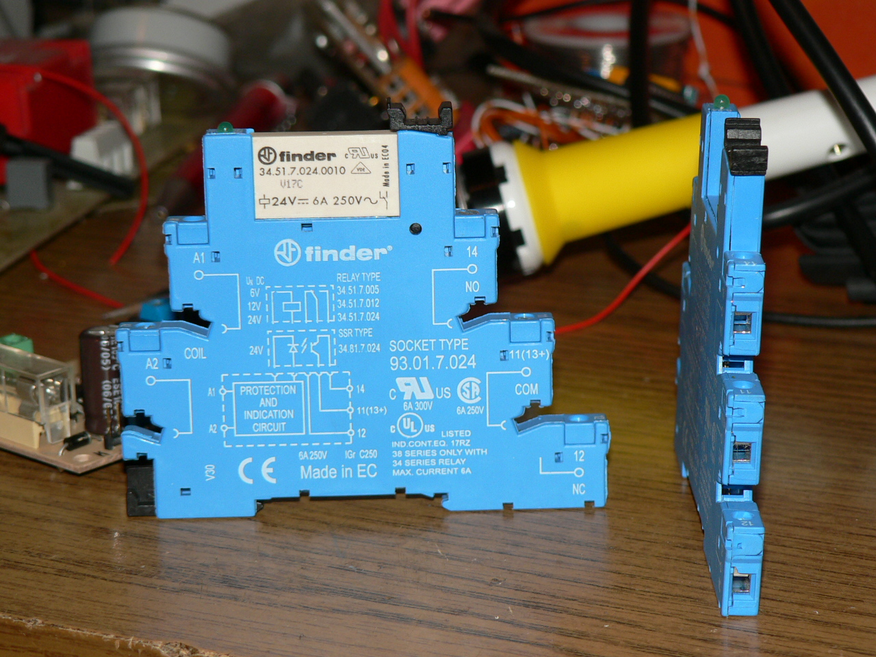

Ilyen teljesítményeket mi külső relémodullal szoktuk megoldani.Tehát a PLC kimenetétről működtetjük a relémodult.
Jó gondolat... Bár nem akartam még ezt is bonyolítani ezzel.
Meg nem esküszöm rá, de asszem 3A DC-ben kapcsolható vele. Kavalixnál kérdezz rá, ott megtudják mondani pontosan. Vagy pedig 6mm széles ulrtavékony relé, és így egy esetleg zárlat miatt eldurrant relét is könnyű cserélni.
Kvalix-tól is kértem ajánlatot - meglátjuk.
Ultravékony relé? Ki forgalmaz ilyeneket? Én most kértem megfelelő teljesítményű relére ajánlatot - 15 eFt... R.
A phoenix contact-nak és a findernek is van olyan reléje.Mi sorkapocsrelének hívjuk ha gondolod megnézem mennyit bír van egy pár db.

Na amire Joy gondolt ultarvékony relé annak csatolom a képét.Ezt hívjuk mi sorkapocsrelének viszont 250V/6A van rá írva
Köszönöm a képet!
