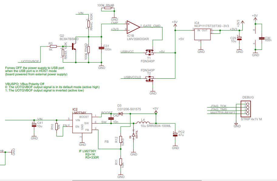

(#) Ivan93 hozzászólása Máj 9, 2020 /
Egy ismerősöm áttervez egy Arduino Due-t az igényeinek megfelelően (méret, perifériák...) Az egyik résznél segítséget kért tőlem, de én is elakadtam.
Az eredeti kapcsolási rajz itt található: Bővebben: Link. Mellékeltem a kiemelt részt.
Az eredeti panel 3 helyről kaphat tápfeszültséget, két USB porton vagy egy külső tápfeszültségből DCDC-vel állítja elő az 5V-t.
Kérdésem a T1 és T2 működésére és feladatára irányul. Ezen belül is inkább T2 érdekelne, mivel T1 ennek egy módosított változata, ahol a kiegészítést értem. Először arra gondoltam, hogy ezek a p-csatornás MOSFET-ek diódaként működnek, és nem engedik, hogy a bemenet felé visszafelé folyjon áram. Például, ha a DCDC 5.1V-t állít elő, akkor ne károsíthassa a PC 5V-os USB portját. Viszont ahogy jobban átgondoltam a kapcsolás működését, arra jutottam, hogy a GND-re kötött Gate miatt T2 mindig nyitva lesz, és nem akadályozza meg, hogy az USB port felé áram folyjon. Megpróbáltam LTSpice-ban szimulálni, és ott is hasonló eredményt kaptam.
Az érdekelne, hogy ha jól értem és tényleg így működik, akkor milyen más feladatot lát el a MOSFET, mert nem ok nélkül került oda gyárilag. Viszont ha nem jól értem a működését, kérlek magyarázzátok el.
Hasonlít kicsit egy leegyszerűsített polaritás védő áramkörre, mint amilyen Topi cikkében is található, de itt ennek a funkciónak nem látom értelmét.
Előre is köszönöm!
Üdv,
Iván
