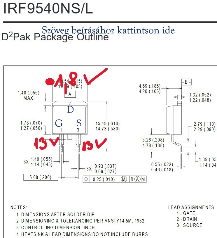

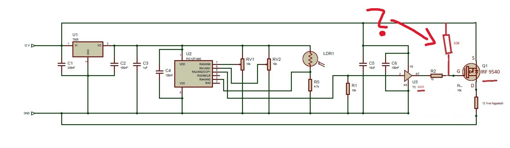

Terhelés (akár egy 100 Ω-os ellenállás is megteszi) volt/van a kimeneten? PIC 5-ös lábán, TC4429 bemenetén és a kimenetén milyen jelalakokat mérsz?
(#) nurseboy válasza Bakman hozzászólására (») Szept 23, 2025 /
Terhelés van, azon mennek a hétszegmenses kijelzők. Az a rész jól működött, míg ezt a részt rá nem kapcsoltam. Az a fura, hogy a Gate-n mérek 12,96V-ot, a Drain-en meg -1 - -2V-ig. Pont fordítva kellene nem? A jelalakokat nem tudom nézni, nincs oscilloszkópom. Esetleg még a TC4429 két OUTPUT lábát összekötöttem. Az baj?
(#) Bakman válasza nurseboy hozzászólására (») Szept 23, 2025 /
A két Output láb összekötése adatlap szerint kötelező.
Ha a Gate lábon 13 V-ot mérsz, akkor a Fet zárva van, ebből a szempontból jól működik. A TC4429 bemenetén mit mérsz?
No, a TC4429 bemenete szépen változik +5V-ig ahogy állítom a potmétert. A S és G-n 13-13V van, a D-n nincs fesz. -1V körülit mérek.
Ha a TC4420 bemenete 0 V, akkor a kimenetén +12 V-ot kellene mérned. Ha a bemenete 5 V, akkor akimenetén 0 V-ot.
Ez így is van, az jól műkszik. Viszont a Gate 10K-val nem a földön hanem a bemeneti feszültségen van. ? Nem azért nem nyít?
A hozzászólás módosítva: Szept 23, 2025
A 10 kΩ-os ellenállást nevetve le kell győznie a FET meghajtónak. Ezek az értékek csak úgy állhatnak elő, ha a TC4420 kimenete és a FET bemenete között valahol szakadás van. Esetleg a 10 és a 10 kΩ-os ellenállást felcserélted.
Nem TC4420 hanem TC4429 (invertáló kimenet - ez jó?) van. A kimenete 10Ohm-on keresztűl megy a Gate-re. A Gate és a Ube közé a 10K ellenállás.
Elnézést, elírtam, TC4429.
Ha a FET Gate lábán 12 és 0 V-ot mérsz akkor, amikor a FET meghajtó kimenetén is, akkor vagy hibás a FET vagy a Drain lába és a terhelés között szakadás van.
Később irok, csak kicserélem az alkatrészeket, mert megöltem közben a FET meghajtót. Az NC lábán volt 13V és mivel SOIC-8 tokozású, megcsúszott a multiméter. Most nem változik semmi
(#) nurseboy válasza nurseboy hozzászólására (») Szept 23, 2025 /
A helyzet jelenleg az:
Kivettem a FET-et.
A TC4429 bemenetén szépen változik, tehát a PIC-es része jó.
Viszont a kimenete Stabil 12,84V, mindegy mi van a bemeneten, és már kicseréltem. ( Lehet,hogy rossz mind? Aliexpressz)
Ezen a fórumon (is) van sok ilyen bosszúság/tanulság.
Vagy rossz vagy egy teljesen más IC-t kaptál TC4429 felirattal.

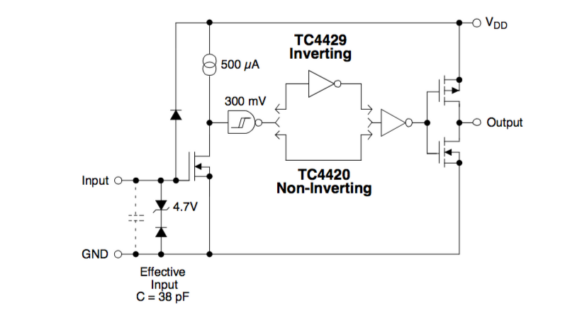

Egyébként egy kérdés: az hogy a TC4429 invertált kimenetű, akkor nem - feszültséget kellene mérnem a kimeneten? ( lehet, hogy buta kérdés, bocs...)
Az IC kimenete push-pull rendszerű, FET-nek ez kell. Vagy a tápfeszültséget vagy a GND-t kapcsolja a kimenetre.
TC4420 kimenete akkor magas, amikor a bemenete is magas. A TC4429 ellentétesen működik, a kiemente akkor magas, amikor a bemenete alacsony. A kettő között csak ennyi különbség van.

A Mosfeten 15V fog átmenni a D-S-en. Ez oké. A Gate-n is lesz ennyi? mikor a driver adja a feszültséget , ekkor lesz zárva , nem fogja károsítani? (Ha jól néztem az adatlapot a GS feszültség +-20V. Ez így oké?
(#) Bakman válasza nurseboy hozzászólására (») Szept 24, 2025 /
Kicsit elvesztettem a fonalat. Honnan jön a 15 V? A kapcsolási rajzon és az írásaidban is 12 - 13 V-ot emlegetsz.
Túl nagy jelentősége nincs, 15 V nem probléma, ennyit a FET kapuja és a TC4429 is kibír bőven, mindkettőnek 20 V a határértéke. Ha a FET Gate lábát GND-re kötöd (miután a FET meghajtót kiforrasztottad), akkor ki kell nyitnia.

(#) nurseboy válasza nurseboy hozzászólására (») Szept 24, 2025 /
A Fet-et leellenőriztem, ahogy mondtad. Szépen nyít és vezet. Az legalább jó. Csak a meghajtó kell majd.
