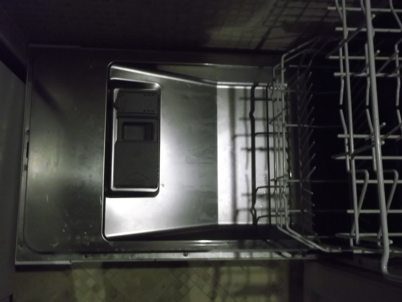

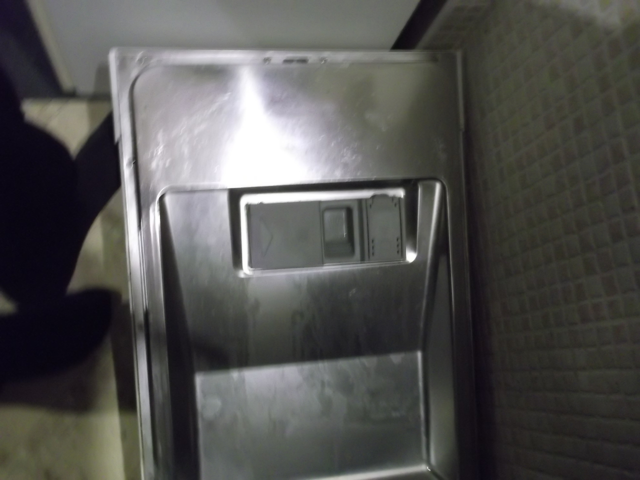

(#) mester istvan hozzászólása Ápr 7, 2016 /
Hali botesz! Gép Typ:S13N1-1B SRS55MO2 EU/01 BOSSCH 9.Terítékes mosogató gép. Remélem, jól néztem, és írtam. Üdv.
(#) botesz válasza mester istvan hozzászólására (») Ápr 7, 2016 /
Biztosan van benne.Mosogatószer tartály az ajtó tetjén van vagy kicsivel lejjebb balra eltolva található?
A hozzászólás módosítva: Ápr 7, 2016
(#) mester istvan hozzászólása Ápr 8, 2016 /
Üdv botesz! Az ajtaján, 2.szerkezet van, az 1.tablettáé, a másik, az öblítő.Több lehetőség nincs.Üdv.
(#) botesz válasza mester istvan hozzászólására (») Ápr 8, 2016 /
Az oké csak hogy ez az egység hol helyezkedik el az ajtóban arra lennék kíváncsi.

(#) mester istvan hozzászólása Ápr 9, 2016 /
Üdv botesz! Gép ajtajának felsö részén közép tájon. Üdv.
(#) botesz válasza mester istvan hozzászólására (») Ápr 9, 2016 /
Oké.Ez a régebbi (jobb) konstrukció.Na az artelnáló a legalján van amihez le kell szedni az egész allját.De mosogatás közben nem hallod hogy néha másképp csobog benne a víz?Először mindenképp a kosárnál lévő tömítést próbáld meg kicserélni.De program közben megnézheted hogy forog e egyáltalán a kar.
