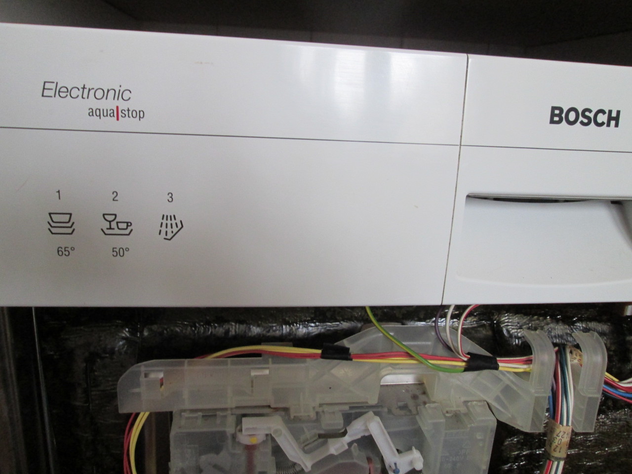

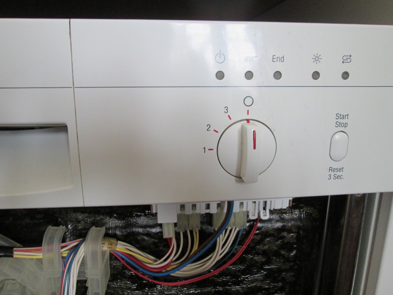

(#) Fogarasy Istvan hozzászólása Márc 26, 2016 /
Jó reggelt! Köszönöm a válaszokat,de típust nem tudok írni,mert nincs rajta.Próbálok képet küldeni az elején lévő feliratokról.
(#) botesz válasza Fogarasy Istvan hozzászólására (») Márc 26, 2016 /
Lehet hogy egy hibakódot jelent.Az ajtókapcsolót nézd meg.Egyébként lehet tudni hogy mi égett el a panelon?A típustábla pedig az ajtó tetején van belegravírozva(elvileg)
Állítólag a kapcsoló részt, amit közvetlen tekergetünk.most másodszor azt mondták,hogy az utolsó piros vezetéknél lehet valami bibi,de az meg csak az öblítő tartályhoz megy.
Próbáltad resetelni?Utána az ajtókapcsolót nézd meg hogy kapcsol e rendesen.
Köszi a gyors reagálást. Ezeket próbáltam. Lehet hogy mivel nem szóltak előre és egyből vissza tettem a panelt,megint tönkre ment?
Nem tudom ehhez kevés az információ ezt igazából látni kéne.
Ok kösz!
A szerelő több mint egy órát kereste a hibát hiába .Úgy hogy megértem hogy látatlanba lehetetlenség. Csak gondoltam hátha valaki pont ilyen jelenséggel találkozott már. Még egyszer köszi ! Szép Napot.

(#) Fogarasy Istvan hozzászólása Márc 27, 2016 /
Heló azt szeretném kérdezni még,hogy az ajtózárhoz honnan megy az áram és milyen feszültség van ott?Egy fázisceruza asz össz. szerszámkészletem.Hogy tudom megállapítani ezzel hogy valóban tényleg nem.e az ajtózár kapcsoló rossz?
(#) stevepapa válasza Fogarasy Istvan hozzászólására (») Márc 27, 2016 /
NE ÁLLJ NEKI !! A kapcsolón életveszélyes feszültségek vannak, a vezérlő panellal egyetemben! Ez is vízzel kapcsolatos készülék, szakszerűtlen javítása életveszélyt okozhat! Fázisceruzával javítani semmit nem lehet !!! Ellentétben a mosó géppekkel, az ajtókapcsoló meghibásodása elenyésző.
Rendes vagy hogy aggódsz . Csupán megállapítani szeretném,hogy hol veszett el az áram. Tény hogy keveset értek az elektromossághoz, éppen ezért óvatos vagyok. Mielőtt kihajítom ezt a gépet kíváncsi lennék mi a baja.
Szia Dino71. Az én gépemmel más a hiba . Javíttatva volt a panel. Most hogy vissza tettem a helyére, a kapcsoló minden állásban csak villog, mindig ugyan az a lámpa. Jó állapotában ezt akkor csinálta amikor megnyítottuk az ajtót. A kérdésem továbbra is az lenne hogy az ajtózárnál vajon miért nincs áram soha
Csak még egy kérdés? Gond ha az ajtózárra a vezetékeket fordítva tettem vissza? Nem figyeltem mivel a többi vezetéket csak egyféle képen lehet vissza rakni ezt pedig bárhogy.

Csak a panelt javíttatni nem jó . Az valamitől tönkre mehetett az okát is keresni kellett volna. A gépben is meg kellene keresni mitől. Keresd meg a típusát ,ott van az ajtó oldalában bele gravírozva! Ha kinyitod megtalálod. Írd le utána többet tudunk.
Nem, nem gond. Az a gond, hogy nem érted a gép működését. A kapcsolónak semmi köze a hibához. Ha az autód nem indul, kulcsot cserélsz ? Nem, tehát az általad említett dolgok, teljesen nélkülöznek minden logikát az ajtózárral kapcsolatban.
Sajnos valami oknál fogva ebbe a gépbe nem gravírozták bele a típusát. Mástól is hallottam itt az oldalon hogy csak címke volt benne ami érthetően régen leázott. A gépkönyve meg sajnos már nincs meg. Ha segít korábban tettem fel képet róla. Pár sorral feljebb. Köszönöm hogy foglalkozol a problémámmal.
Ha lenyitod az ajtaját, az ajtó szélén valahol ott a típusa.
