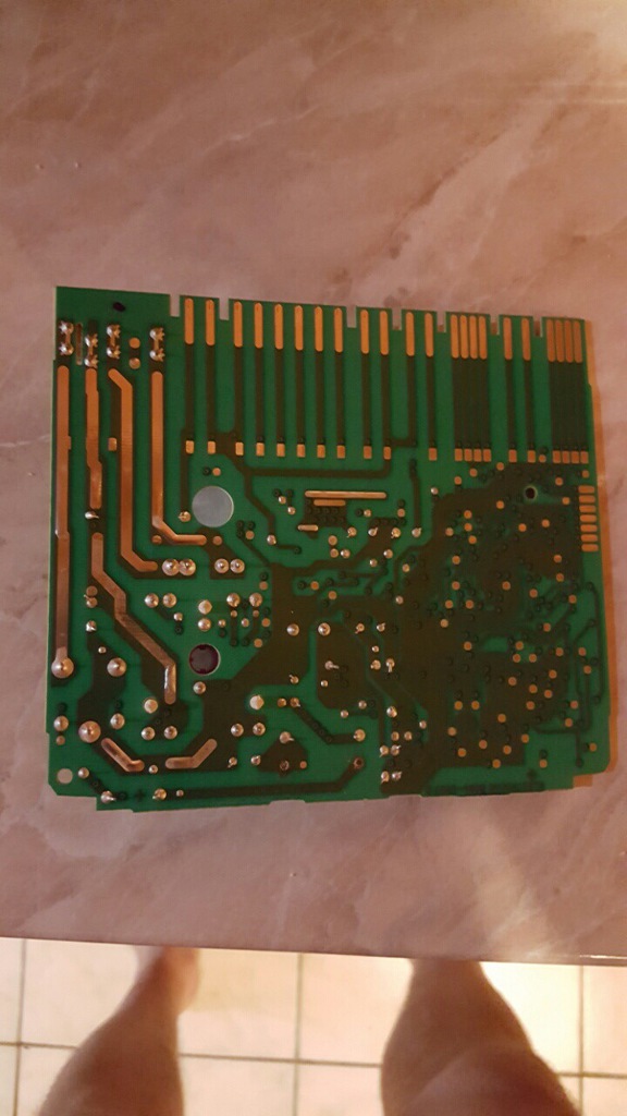

(#) botesz válasza 7kaz hozzászólására (») Júl 21, 2016 /
pedig nem olyan nehéz az....nekem max 15 perc..
(#) 7kaz válasza botesz hozzászólására (») Júl 21, 2016 /
Harmadik nekifutásra már nekem is annyi volt.
Kivettem a panelt, de mára ennyi. Majd kiforrasztom azt a 1,5µF-os kondit, kimérem, aztán meglátom, merre tovább.

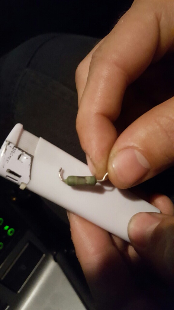

(#) 7kaz válasza Dino71 hozzászólására (») Júl 23, 2016 /
Kimértem a kondit, kb. 300nF a kapacitása, vagyis kuka.
Széttúrtam a fiókokat, de csak 2,2µF-osat találtam, és az is 250V-os. Ami benne volt, az 1,5µF-os, 275V-os.
Amíg nem szerzek ilyet, a 2,2µF-osat beletehetem?
(#) Dino71 válasza 7kaz hozzászólására (») Júl 23, 2016 /
Én nem tenném bele. Most már megvan a hiba vegyél belevalót.
Itt, "vidíken" ez nem beszerezhető. Amit webshopban találtam, 1,5µF/400V-os, de ez aligha lehet probléma. Viszont a mérete pontosan akkora, mint az eredeti.
Az teljesen jó lesz.

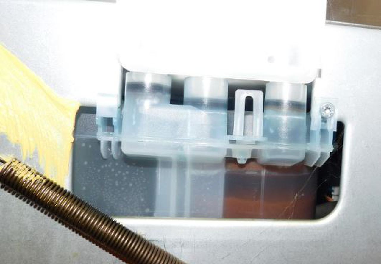

Sziasztok...jobb oldali tartályba mi az a sárga anyga?Valami szűrő?
(#) pertu hozzászólása Júl 23, 2016 /
Még valami...van két vipoláncső egy piros és fehér..szivattyúzáskor a fehér fel keményedik a piros nem...az baj?
(#) botesz válasza pertu hozzászólására (») Júl 24, 2016 /
Nem az a vízlágyító gyanta.Ne piszkáld.A motortérben nem áll alul víz?

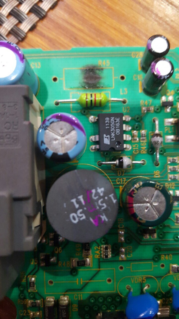

(#) Kryper hozzászólása Júl 29, 2016 /
v. Volna egy olyan problémám, hogy adott egy mosogatógép vezérlő panel, amin egy R45 jelőlésű ellenállás megadta magát, szeretném pótolni, de aajnos nem tudom, milyen kell a helyére. Hogyan tudnám ezt megtudni? Kapcsolási rajzot nem találtam hozzà sajnos. Előre is köszönöm!
Típus: Elektrolux ESF63012W
