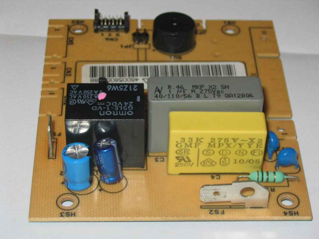

(#) kharsi hozzászólása Aug 3, 2016 /
Candy CDF 322 mosogatógép elektronikáján a Sárga színű kondenzátor előtt van egy 1 vagy 2W-os ellenállás . Kérdés : XXX Ohm ??? az enyém elfüstölt, nehéz lenne így leolvasni a színkódot.
