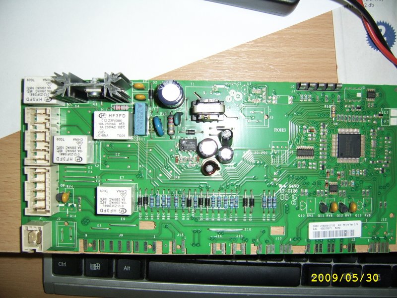

(#) fabianszabi hozzászólása Máj 28, 2009 /
Van egy Indesit witp82 típusú felültöltős mosógépem. Az a probléma, hogy nem melegíti a vizet. A fűtőszál kb 2 percig kap áramot azután nem, de kiszerelve kipróbáltam fűtött rendesen. Valakinek van tippje, hogy mi lehet a hiba. Köszönöm.
(#) zolika60 válasza fabianszabi hozzászólására (») Máj 28, 2009 /
Olvass vissza egy kicsit le van minden írva igaz Fagor-ra meg Elektrolux-ra, de általánosan igaz.
(#) fabianszabi válasza zolika60 hozzászólására (») Máj 29, 2009 /
Visszaolvastam és megnéztem szerintem mindent.
A hőérzékelőjét kimértem, a levegőcsapdát kitakarítottam, a panelon semmilyen égésnyom nem látszik, a fűtőszál mágneskapcsolója hallhatóan kattan amikor kapcsol. A probléma viszont maradt ,kb 2percig fűt aztán semmi. Valakinek valami ötlete?
(#) zolika60 válasza fabianszabi hozzászólására (») Máj 29, 2009 /
Mérted-e, hogy hol szűnik meg az áram? A vezérlőn vagy csak a fűtőszáon? Nincs-e elégve valamelyik csatlakozó?
(#) fabianszabi válasza zolika60 hozzászólására (») Máj 30, 2009 /
Közben volt itt egy szerelő, azt mondja, hogy a hőérzékelő szonda a rossz. Az én mérésem szerint szobahőmérsékleten 17kohm, melegítés hatására lemegy 8k ig. Ez jó nem? Az áramot csak a fűtőszálnál mértem a vezérlőnél nem(annyira nem értek hozzá), viszont elégett csatlakozót nem találtam.

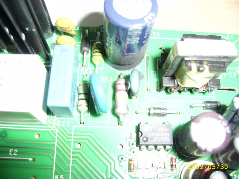

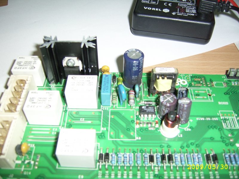

Azt hiszem megvan a hiba. A mellékelt képekenlátszik, hogy a kondi és az előtte levő alkatrészek kormosak. Gondolom itt lesz a gond.
(#) zoz11 válasza fabianszabi hozzászólására (») Máj 30, 2009 /
Hello
Az a fekete por az csak fém por amit összegyűjt, azt nitro hígítóval le lehet mosni.
Ezek az elektronikák becsapósak, mivel mikor először elkezd fűteni akkor csak 2-3 percig megy a fűtő, és rá 5-6percre kapcsolja be újból, és akkor figyeli az NTC jelét is. Azt a 17KOhmot kevesellem, mivel ezekben a gépekben, 25K NTC szokott lenni.
Ha a tápfeszültségek nincsenek a helyükön akkor is szokott ilyeneket csinálni. Ebben a fajta panelban meg előszeretettel mennek tönkre a táp kondik, ez valami típus hiba lehet, mivel 10db-ból 8nak ez a baja.
Üdv: Zoltán
(#) fabianszabi válasza zoz11 hozzászólására (») Máj 30, 2009 /
Helló!
Elvittem a panelt egy szerelőhöz, nagyjából ugyanezt mondta és szerinte a panel jó! Ő az eprom hibájára gyanakodott. ilyen magasságokban én már nem értek hozzá. A szakszerviz meg drága. Nem tudom esetleg elvállalnád-e a javítását, Békés megyében lakom.
