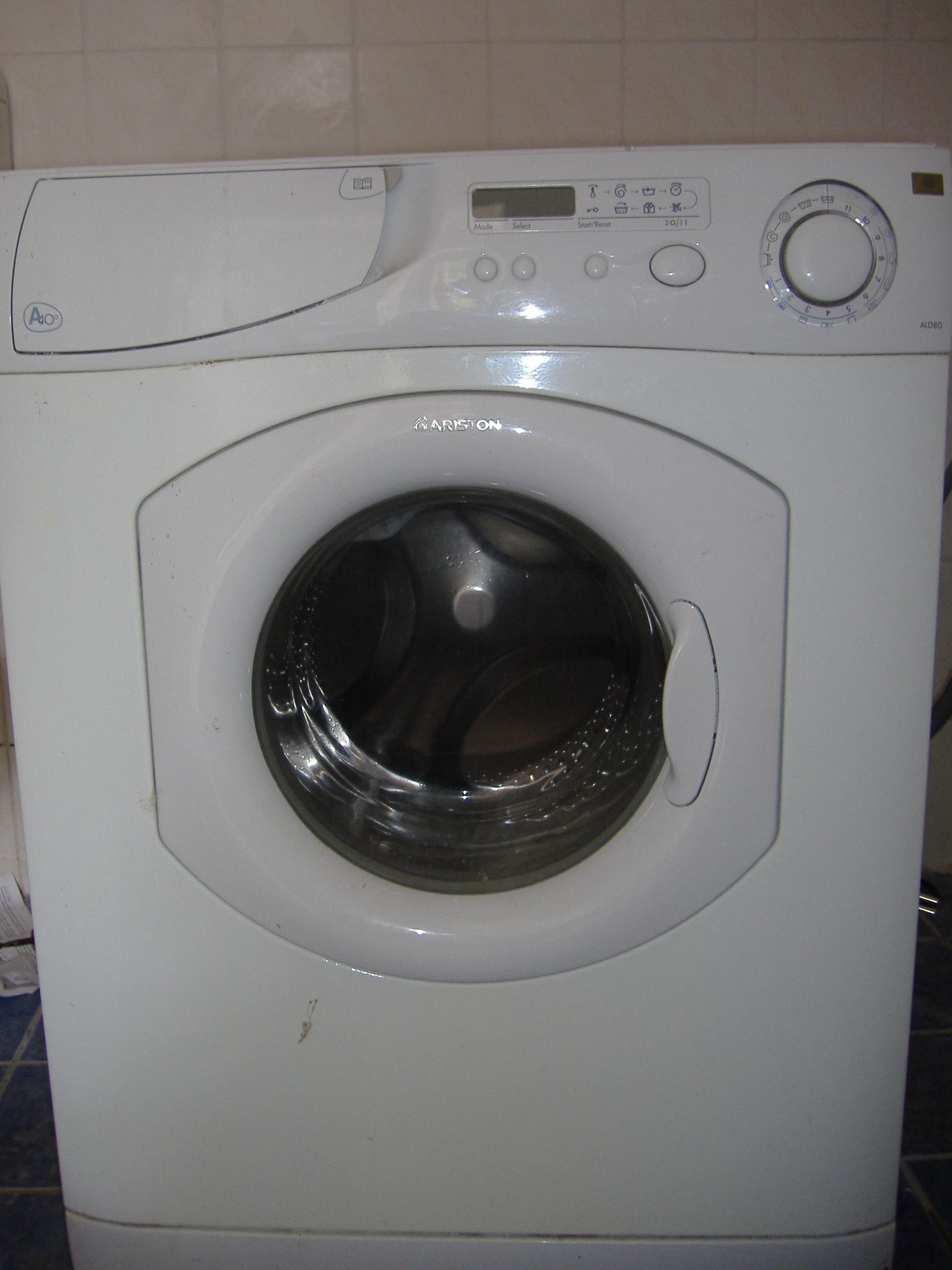

Üdv Mindenkinek!
Remélem nem feleslegesen nyitottam új témát de nem találtam még ilyen topicot ami az újabb mosógépek vezérlésével foglalkozna.
Helyzet a következő: Szomszéd leselejtezte a 6hónapos mosógépét m feladta a küzdelmet a szervízzel aki nem votl hajlandó 100km kiszállni na mind1 lényeg ez egy Ariston ALD80EX típusú. A hiba jelenség a következő: v működik rendesen v működik de csak 40 fokon hajlandó mosni de közbe hibát jelez. azzal magyarázták h beázik rajta a vezérlő egység na most egy télen át nem száradt volna ki?/nem volt használva/ A vezérlő típusa: lb2000c

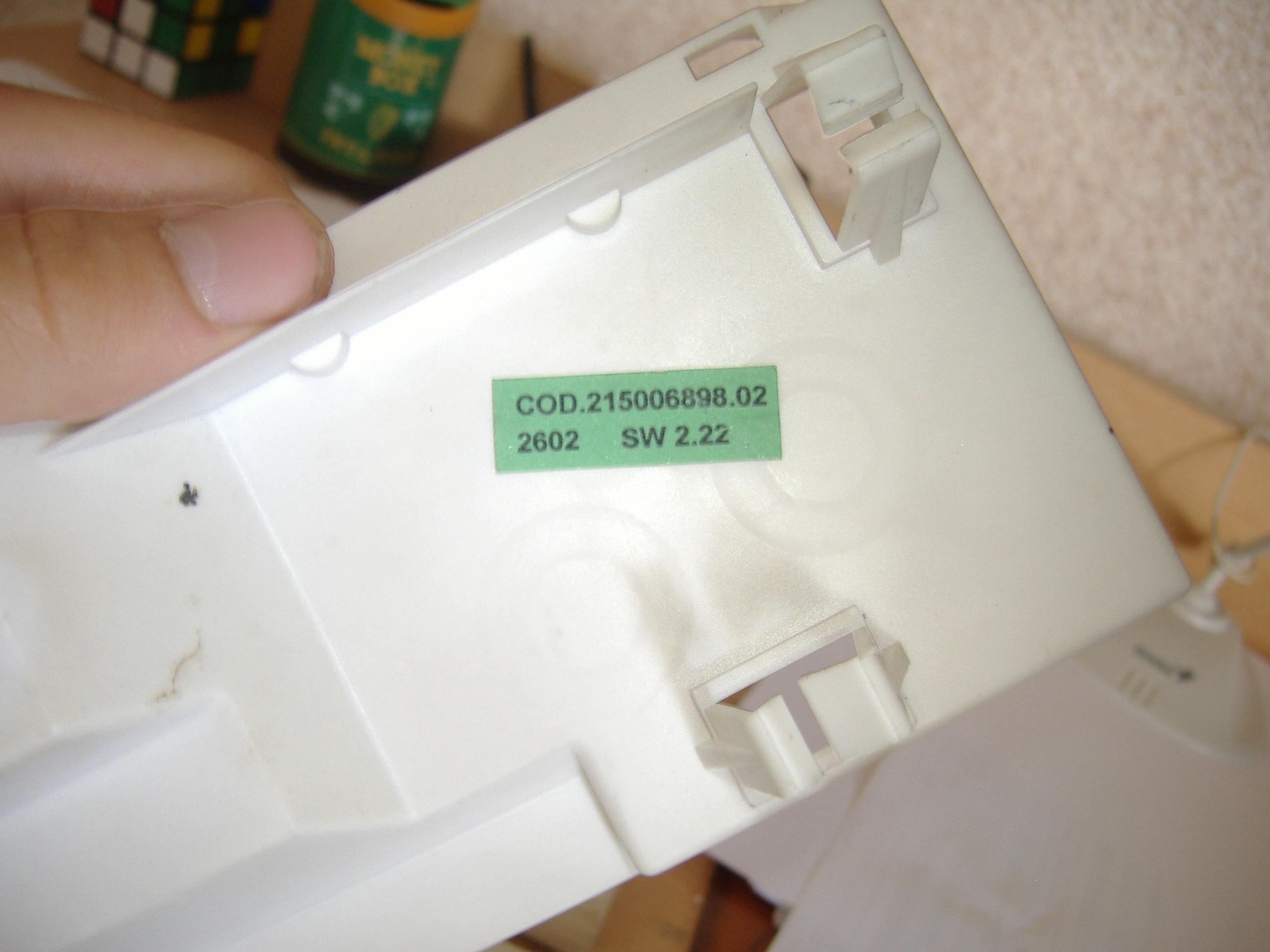

(#) mlinko válasza Kefeúr hozzászólására (») Jún 7, 2007 /
Oké, akkor holnap ez lesz az első dolgom megkeresni azt a számot, de azt merre találom rajta más szám nem volt az adatlapon hátul. Sztetek mi lehet a probléma h ilyen rapszódikusan hol jó hol nem a panelon külsérelmi nyom nincs. Akkor annyit még legyél szíves megmondani h hol található az a szám.
Ja és teljesen digitális kijelzős így amit láttam belőle a programkapcsoló mint egy hexa kapcsoló jó ez kicsit durva közelítés de vmi hasonló. :vigyor3:

(#) mlinko hozzászólása Jún 9, 2007 /
Két kép a gépről az adatlapon kívül találtam még 2 vonalkódot azok képét nem mellékelem m rosszul sikerültek.
Slope: milyen gombákra gondolsz hőmérséklet meg ilyesmik?
Kefeúr: Hiba jegyzéket honann tudnék leszdni, m kiírja h F-08 de h az milyen hibát takar azt nem tudom. Ja és van ennek a lapnak sztem számítógép csatlakozása is 5 éren.

(#) mlinko hozzászólása Jún 28, 2007 /
Nagy örömre működik a szerkezet szépen mos Beszéltem aközponti szervízzel és egy rendes telefonos srác elmondta h az F-08 hiba kód vagy a fűtőszál relé besülését v a nyomás kapcsoló beragadását jelenti. Végig nézve egyiknek se votl baja de egy ULN2003AN IC gyanus votl és kicseréltem láss csodát működik remélem nem lesz vele gond a továbbiakban.
