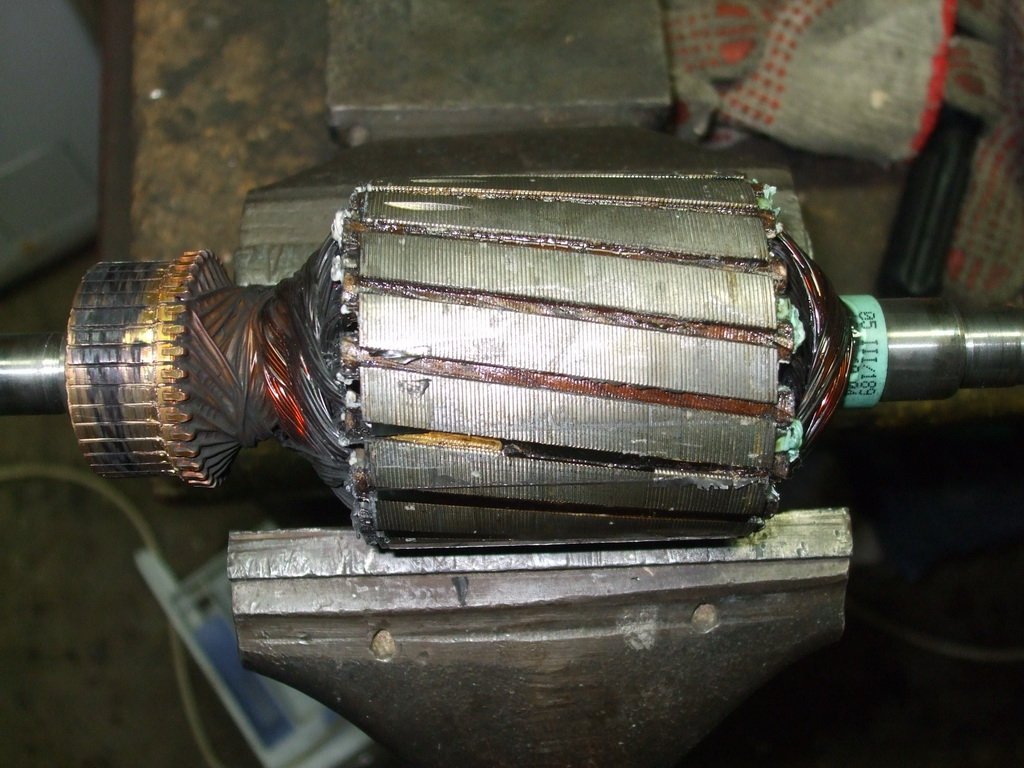

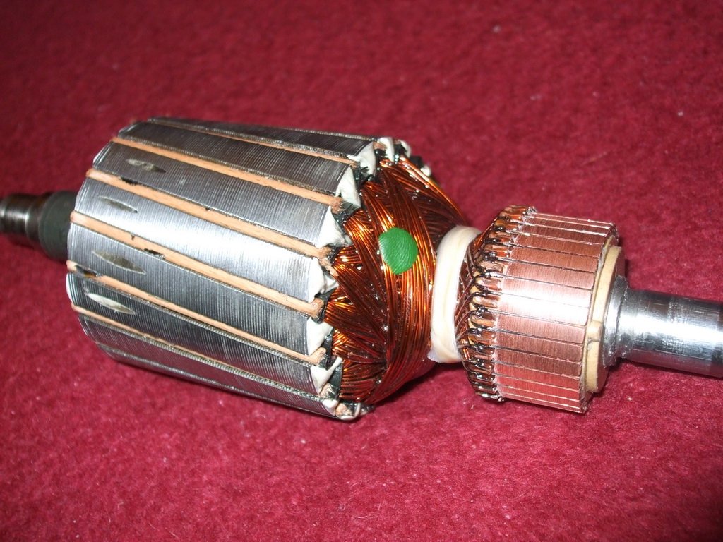

Nekem ma ezzel a kis forgóval ment el az időm, nagyon nem akartam betekerni de muszáj volt, mert nem tudtam másik motort szerezni a helyére.
Gondoltam felteszem, mert sokan mondják, hogy nem lehet újra tekerni, vagy nem lesz jó utána meg hasonló?
(#) Apec válasza zoz11 hozzászólására (») Feb 24, 2012 /
Szép munka.
Gratulálok.
(#) zolika60 válasza zoz11 hozzászólására (») Feb 24, 2012 /
Aki tud az tud. Gratulálok.

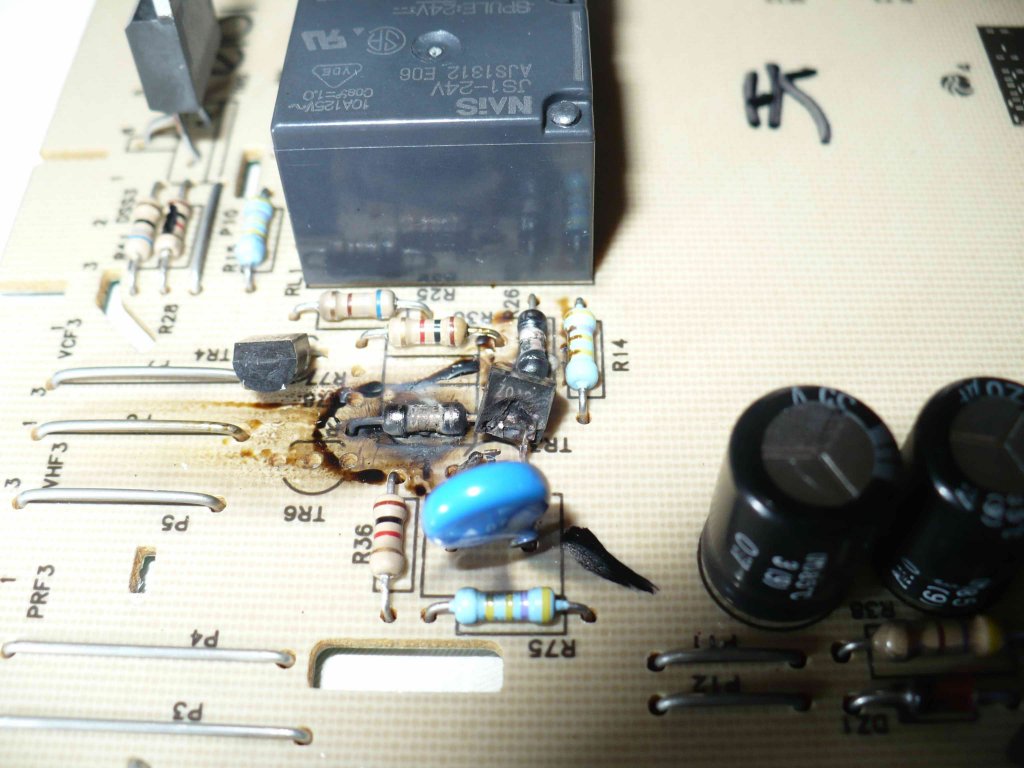

Whirlpool fl5103 szivattyúja zárlatot kapott, vissza is rúgott az alaplapra, eredményt lásd képen.
Gép nem működik, a programkapcsoló csak végigteker a stop jelig.
Ha kicserélem triakot és ellenállásokat, van remény, hogy feléled?
R36 mellett kék kerek bogyóc bekapta a triak gőzét, kicserélném, ha tudnám, mi az!
Jól látom, hogy a szivattyút nem relé kapcsolgatja, hanem triak? Ha így van, mi lenne, ha relét kapcsolnék melléjük, égesse el legközelebb azt.
Köszönettel: I
(#) philips100 válasza bokor28 hozzászólására (») Feb 26, 2012 /
Az a "kerek bogyóc" szerintem egy varisztor lehet.
Az általunk gyártott vezérlők kimenete is így van felépítve(triak,varisztor)
üdv

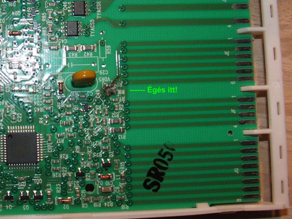

Hozzám került egy Elektrolux ESL64020 mosogatógép panel,melyen "R8" és "R9" elégett,így nem olvasható a ráírt érték.Köszönettel venném,ha valaki meg tudná mondani,az "eredeti" értékeket.
Köszönettel: Ottó
(#) zoz11 válasza otto54 hozzászólására (») Feb 28, 2012 /
Hello
Azt hiába cserélnéd ki, mert 99% hogy a procija is halott, és az a triak is, aminek az előtét ellenállásai voltak.
Üdv: Zoltán
(#) otto54 válasza zoz11 hozzászólására (») Feb 28, 2012 /
Nagy esély van rá,de az 1% miatt próbálkozok.
Ennél a panelnél még nem rajzoltam vissza,hogy hogyan csatlakozik az MC-hez,így reménykedek.
Üdv. Ottó
