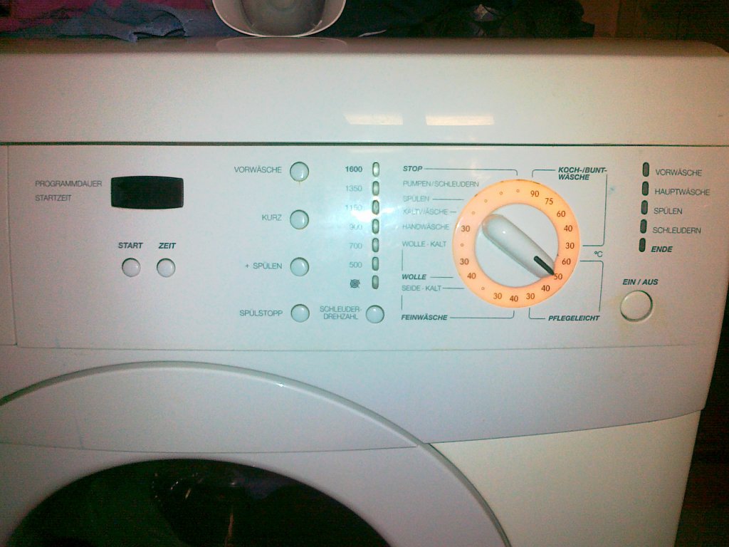

(#) steve25 hozzászólása Márc 12, 2012 /
Sziasztok. szép napot!
Óriási gondom van éppen egy hete költöztünk anyósomhoz. és ma mosni akartam az úgynevezett
ELIN WM 27 AAA tipusu mosógéppel. Bekapcsolom villant egyet a kijelző és nem jött többé vissza semmi rajta . csak a forgókapcsoló körül világit a fordalatáé sem világit és a mosás státusz sem!
Meggyanusított azzal hogy én tehetek róla
Mindegy. az a lényeg hogy mégis mi lehet a baja. utána néztem és két elektronikai panel van benne, egyikk a kijelzőé. a másik a vezérlő elektronikáé. hol keressem a hibát?
Gyanitom hogy vezérló lehet a hibás, ha ki be kapcsolgatomakkor mindig felvillan minden és elalszik gyorsan,
Szerintetek? melehet csinálni a panelt itthol , vagy venni kell bele 14900ft ért?
(#) zoz11 válasza steve25 hozzászólására (») Márc 12, 2012 /
Hello
Ez a panel max 5000Ftból javítható, még akkor is ha procit kell rajta cserélni.
Ez a hiba akkor szokott lenni, ha elcsattan a motorvezérlő környéki rész a panelon, vagy triak zárlat.
Üdv: Zoltán
