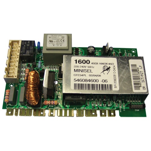

Igy néz ki a vezérlő panel?
(#) gaga1 válasza tevesbeci hozzászólására (») Júl 31, 2012 /
Köszi szépen,beszámolok az eredményről!
(#) gaga1 válasza gaga1 hozzászólására (») Júl 31, 2012 /
Ezekre az alkatrészekre gondoltál?
(#) gaga1 hozzászólása Júl 31, 2012 /
Emberek elrontottam a cimzést,nyugodtan szóljon hozzá bárki aki ugy gondolja!

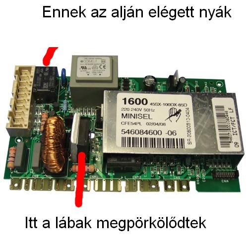

(#) tevesbeci válasza gaga1 hozzászólására (») Júl 31, 2012 /
Az egyik amit bejelöltél feket 4 lábu az a gréc hid,az zárlatos.A traic 3 lábu a fém burkolatra van fogatva.
A másik amit megjelöltél az a fütés relé.
Csináltam képet róla,szemrevételezd lécci és véleményezd! Köszönöm előre is a válaszodat!
(#) puskas87 hozzászólása Aug 1, 2012 /
sziasztok!
Van egy elin wm25e tipusu mosogepem, ami fokozatosan legyengult
Ha lefogom a tamburt kezzel eleg mindig egy vezeto, eloszor a bemeno tapegyseg vezeteke egett el az alaplapon majd a motor eggyik vezetoje ugyancsak az alapalon.
Ha uressen hagyom akkor forrosodik a bemeno tekercs es a diodahid.
Mivel lehet a problema a motorral vagy a vezerlessel?
ez a vezerles:
(#) tevesbeci válasza puskas87 hozzászólására (») Aug 1, 2012 /
A dióda hid zárlatos,meg esetleg a triac is.Müszer elő
mérni,mérni.

(#) puskas87 válasza tevesbeci hozzászólására (») Aug 1, 2012 /
A dioda hid valoban zarlatos volt, az eredeti az kbu807 volt ami 8A-es, raktam helyette kbpc1010et ami elmeletileg 10A tud, megis amikor megterheltem, kifustolt ujra.
Ami furcsa a triac BT139-800E 800V 16A, lehetseges hogy a dioda hid tul kicsi? Latszik hogy volt mar ott piszkalva de igy egy par evet mar ment.
Atnezegettem a panelt, jonak tunt minden viszont a triac A1 es gate kozt 80 ohm korul mutat, az normalis?

(#) maria1982 válasza gaga1 hozzászólására (») Aug 4, 2012 /
Nem tudom jutottál-e már valamire,de volt nálam is egyszer egy olyan elin ami fém üstel volt szerelve.A hiba is az volt. A dióda hidat cseréltem, triakot. Induláskor megint tönkre ment...Az üst széle kidörgölte a motorvezeték szigetelését, és mikor indult a motor, zárlat lett. Nézd meg a kábelezést is.
