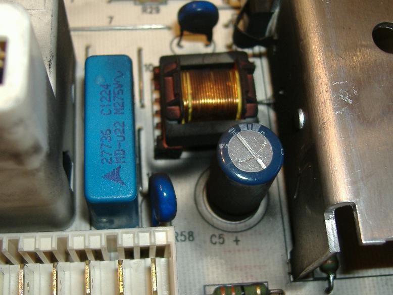

(#) hop válasza zoz11 hozzászólására (») Aug 27, 2009 /
Nagyfesz a trafó primér körén már nincs, bár nem vagyok benne biztos hogy ott a multi mit mutatna normál esetben. Az ellenállások jó értékeket mutatnak a primér körben, itt a kondikat cseréltem. a szekunder körben nem tudom a kondikat jók-e. Nincs kapacitásmérőm
Arra már én is gondoltam, hogy vmi lehúzza a tápot, de félek, hogy az már nagy falat nekem.

(#) bigeniac hozzászólása Aug 28, 2009 /
sziasztok!
Van egy rossz, de remélhetőleg javítható elektronikám.
Ha minden igaz, whirlpoolból bontottam rég, de sajna csak annyira emlékszem, hogy elöltöltős volt.
Sajna elfüstölt rajta pár alkatrész s a gép megállt.
Ha valakit érdekel, az alábbi linken megnézheti a fotókat.Bővebben: Link

(#) hop válasza zoz11 hozzászólására (») Aug 28, 2009 /
Az eredeti probléma az én balfékségem
Az ajtózár adta meg magát, gondoltam rövidrezárom ideiglenesen, miről később kiderült számomra, hogy nem működő megoldás ennél a típusnál.
Ezt a műveletet persze félhomályban vakon kell elvégezni. Így sikerült az ajtózár két középső saruját rövidre zárnom :nemtudom:
E40-es hibát mondott, előtte a zár kattant párat.
A bimetál alatti ptc teljesen szét van égve.
Sztem ez azt csinálja, hogy induláskor párszor zárja-nyitja a reteszt, aminek az állapotát ellenőrizni is tudja. Tehát hiába zárom rövidre, ha az ellenőrzés során nem nyílik ki, hibával leáll. Mellékelek egy leírást róla.
Sárospatakról elég macerás a dolog, de még sor kerülhet rá Mára ígérte magát hátor kolléga, neki a szakmája is elektronika, én csak egy mezei informatikus vagyok

(#) zoz11 válasza hop hozzászólására (») Aug 28, 2009 /
Hello
Akkor kár is vele vesződni.
Annak a tekercsnek az a lényege, hogy mosás végén, mikor még meleg benne a PTC akkor is kitudja nyittatni az ajtót egyből nem kell megvárni míg lehűl. Semmi teszt meg hasonló szerepe nincs annak. Normál esetben csak kettőt húzhat.
Az EWM sorozatú panelok akkor szokták ezt csinálni mikor megkeveredik a programjuk a prociban, ha netán újra lesz élesztve a táp akkor se fog sokat kibírni, mert előfog újra jönni ez a hiba, egy két nap pihenés után újra jó egy darabig. Mikor először kellet ilyen EWM-es panelt javítani (kb. 4éve) akkor ezzel megszívtam rendesen.
Ezen csak egy szoftverfrissítés segít csak.
Üdv: Zoltán
Hello
Nagyon jól meg kell nézni, mivel ebből az EWM 1000-esből 4félét gyártottak.
E-mail-re nem is fognak válaszolni, telefonon kell őket elérni, és akkor be kell nekik diktálni a mosógépen lévő számokat, és az alapján tudnak árat mondani.
De még ha szoftvert kell frissíteni akkor is jobban jönnél ki vele, mivel az új ára 23-24ezer körül van, a javítása meg megállna max egy 5-ösből.
A primér kör 22nF-os szűrőkondija körül volt nagy szikrácsolás, így természetesen az ellenállásokat is megnéztem, azok rendben vannak. Én inkább attól tartok, hogy a tirisztorok környékén is ment a garázdálkodás, és így is megsinylette már a panel a ki be forrasztgatásokat. Ha hátor forumtárssal sem jutunk semmire, akkor priviben megkereslek. Így azért megoldom, hogy elég a panel, a mosógépet nem vinném 600km-re

(#) zoz11 válasza hop hozzászólására (») Aug 31, 2009 /
Hello
Ezeknek a tápja csak akkor indul ha a proci is indul, mivel az végzi a feszültség szabályzást. Ha az nem indul akkor vagy megfut a táp, vagy el sem indul, mert tiltja a proci.
Ezért van az hogy szoftver frissítés közben kell egy 5W-os 5,1V-os zenert tenni az 5Vos ágra.
