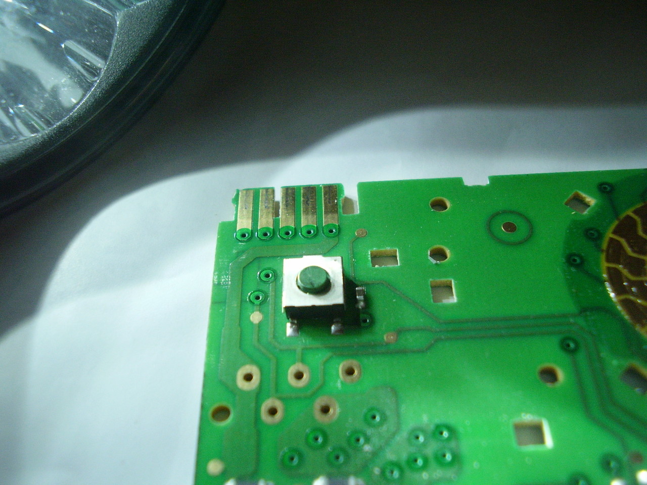

Mosógépünk az utóbbi időben kezdett el rakoncátlankodni, ugyanis nem óhajt bekapcsolni. Egy Indesit Wite 87 típusú gépről van szó. Eleinte csak egy-két percet kellett várni, de mostanában már csak akkor kapcsol be, ha lehúzom a vezérlő panelt az öt vezetékes csatlakozóról. A csatlakozó felosztása 2-3, tehát kettő ér el van különítve a többitől. A kettő éren 11,32V egyenáram mérhető, míg a másik három éren néhány tized voltot mértem, ami folyamatosan ingadozik. A bekapcsológomb nyomkodása esetén sem változik a helyzet, az összes feszültségérték ugyanannyi. Amikor áramot adok a panelnek, akkor egy pillanat erejéig kigyulladnak a ledek. Ezen kívül sajnos mást nem óhajt csinálni. A panel épp, az extra funkció gombok környékén volt egy kis vízkőlerakódás-szerűség. Van valakinek ötlete, hogy hol lehet a hiba illetve mit nézzek meg a mosógépben? Előre is köszönöm!
