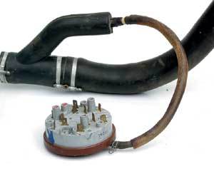

(#) zolika60 válasza lajos2013 hozzászólására (») Okt 16, 2013 / 1
A légsűrítőt írta, az nem ugyanaz. A légsűrítő az üst oldalán lévő vastag gumicső amire a szintszabályozó vékony csövecskéje csatlakozik.

(#) botesz válasza lajos2013 hozzászólására (») Okt 16, 2013 / 1
Whirlpool nál ha szembe állsz a géppel akkor a bal oldalát levéve az üsthöz van rögzítve.Átlátszó és egy kis fekete cső megy rá.
(#) lajos2013 válasza botesz hozzászólására (») Okt 16, 2013 /
Ok, de HOGYAN takarítom ki?
Ha jól emlékszem 1 csavar fogja.Kicsavarod lehúzod a csövet és mehet a csapba....dróttal mosogatószerrel.Ha ezek után sem lenne jó akkor nem szivattyúz ki rendesen.Akkor az van hogy amikor megáll akkor lehúzod a csövet a légsűrítőről.ha úgy továbbmegy akkor az lesz a gond.

(#) zolika60 válasza lajos2013 hozzászólására (») Okt 18, 2013 /
Sokszor az is elég, ha a nyomáskapcsolóról lehúzod a csövecskét és belefújsz. Persze ha alapos munkát akarsz végezni akkor ahogy botesz írja ki is moshatod.
