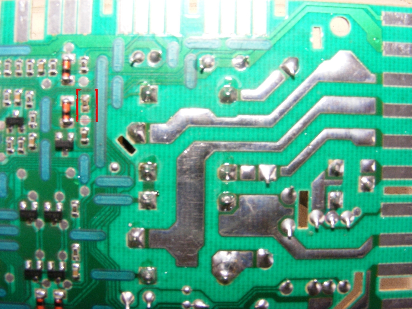

(#) dani vince hozzászólása Nov 4, 2013 /
Egy Wp fl 5105 géppel küzdök,valszeg nem érzékeli a motor forgást ezért nem indul(bekapcsoláskor egy néhányszor megforgatja a dobot,szerintem kicsit túl nagy fordulaton,szivattyuzik és leáll).A motor ok,a panelen is minden rendben úgy tünik(triak,diődák,1µF kondit cseréltem),a motor fenn a panel csatinál jól kimérhető.
A segitségért előre is köszönet.
(#) lukovicsek válasza dani vince hozzászólására (») Nov 4, 2013 /
Szia.
A tacho-t nézted a motoron?
(#) dani vince válasza lukovicsek hozzászólására (») Nov 4, 2013 /
Magát a motort nem szereltem le,de amint emlitettem a panel csatlakozónál kimérhető.Annyi előzménye még volt a dolognak,hogy bejutott egy kisebb ruha darabb a dob és az üst közé,amit rendesen le is darált,esetleg ez meg erőltethette a morort,de azóta lement egy pár mosás mig ez a hiba jelentkezett.
Ha a tacho-nak mérhető értéke van akkor esetleg még megmérni hogy ad e egy pár voltot ha megforgatod kézzel, ha ez is rendben van akkor a panelen végig kell nézni a tacho áramköreit, persze ha biztosan gyorsabban forog mint ahogy kell neki.
Lehet mégis találtam valamit,a jelölt ellenállás mindkét vége ki van olvadva. Forrasztom és próba.
A hozzászólás módosítva: Nov 4, 2013
(#) stevepapa válasza dani vince hozzászólására (») Nov 4, 2013 /
A "tahó " tekercsét is ellenőrizd, nincs é lelazulva a tengelyről!!!
(#) dani vince válasza dani vince hozzászólására (») Nov 4, 2013 /
valóban az a 2,2kohm-os ellenállás volt a ludas.
Kösz a segitséget.
Üdv.Vince
