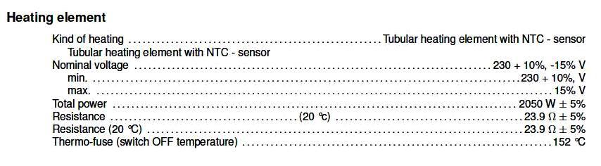

Ha újraindítod, akkor csak beáll alapra. Ha beállítanád mosásra, és indítanád, újra fordulna párat és kidobná hibával a mosást. VIM táblázata alapján mérd meg a hőérzékelőt is. 20fokon 23,9ohm körül kell lennie. Nekem mechanika hibás volt, azért állt le mindig.

A méréshez nem kell kiszedni a szálat.Nem bonyolult.Szakadásra és testre mérd meg.
