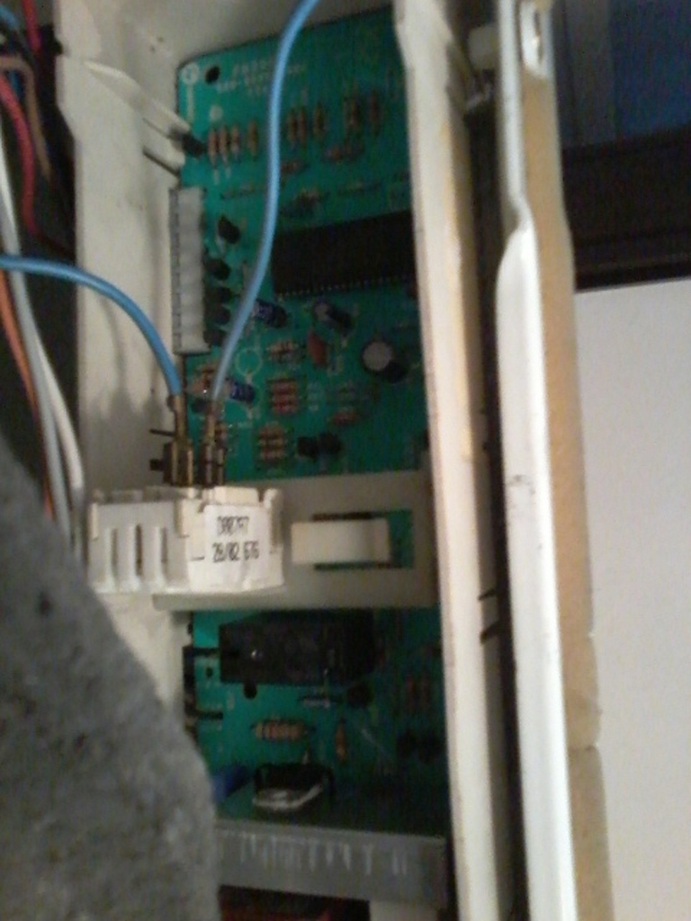

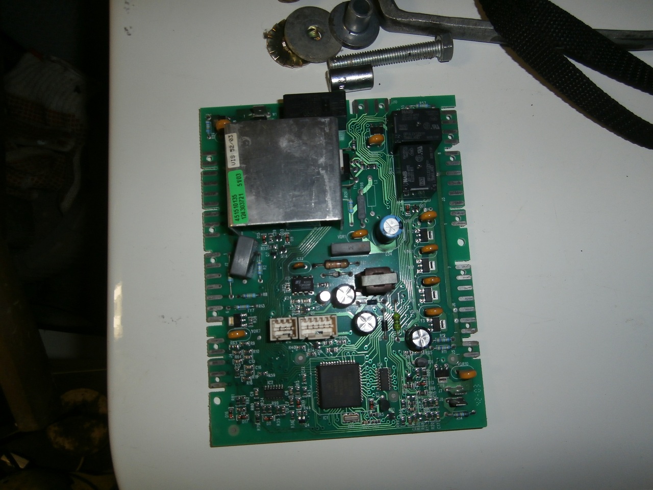

(#) Cztommy hozzászólása Jún 23, 2014 /
Helló! Van egy Privileg Dynamic DUO 6613 electronic mosógépem az elektronikájáról egy rajz esetleg nincs valakinek?
(#) botesz válasza Cztommy hozzászólására (») Jún 23, 2014 /
Rajzot nem fogsz talàlni róla.Mi a baja?
egyszer össze lett rakva (lehet nem jól lett összedugva) elindult a program de egy idő után füstölt az elektronika égés se a nyák-on se egyik alkatrészen nem látszik.
Nekem (elvileg) fotóm van a zannusi féle gépről(ugyanaz) mindjárt megnézem hogy megvan e.
Szerencséd van.Ha a procond féle panel van benne akkor ugyanaz.
(#) botesz válasza botesz hozzászólására (») Jún 23, 2014 /
Tessék.

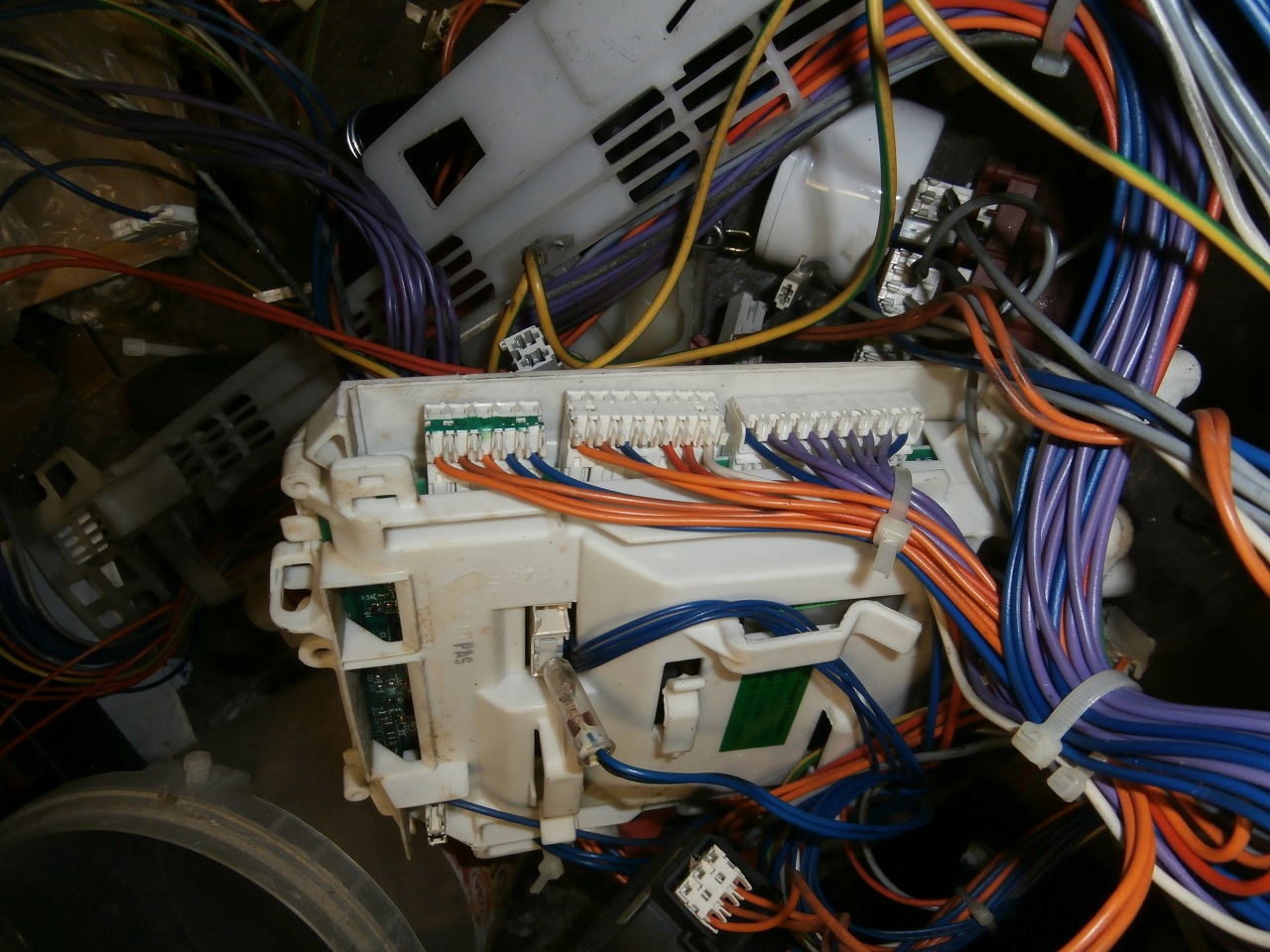

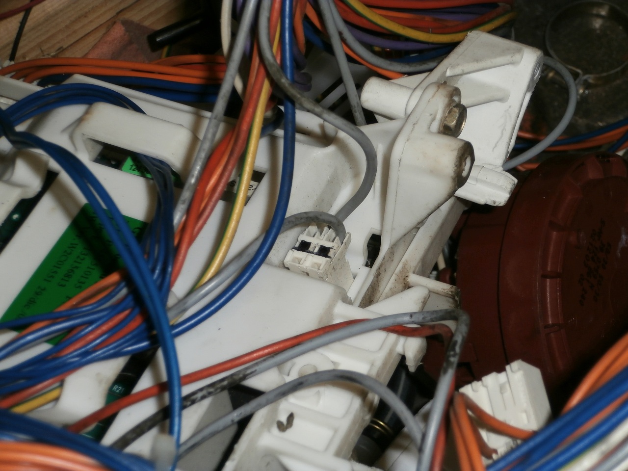

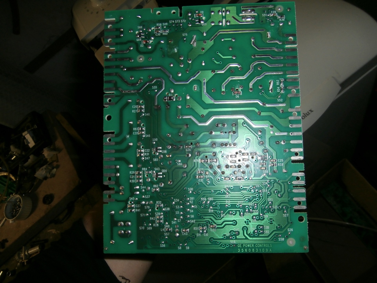

(#) Cztommy válasza botesz hozzászólására (») Jún 23, 2014 /
szia. igen ez lenne az de ha nincs égés nyom elvileg jó ugye? reléket meg tranzisztort diódákat esetleg szerintem nem ártana kimérni szerintem. esetleg a csatlakozók bekötését nem tudod?
talán még arról is van fotóm az jó?
persze azt nagyon megköszönném
Remélem segít.
remélem jó lesz köszönöm a segítséget.
