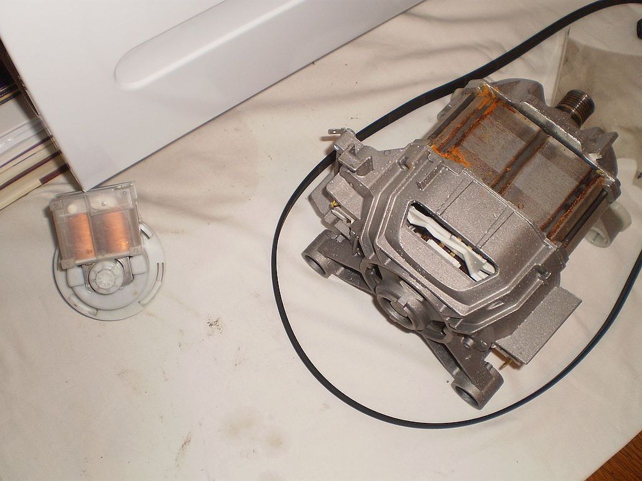

No megtörtént a műtét, átestem a tűzkeresztségen!
A szivattyúnak a burka belülről párás, mást nem látni rajta.
A motor most fejjel lefelé lett lefotózva, az alja rozsdás. Ezt a rozsdát hogyan szedhetem le a róla?
(#) yulo5310 válasza fasyrt hozzászólására (») Júl 29, 2014 /
Ledrótkefézed,bekened valamilyen ócska olajjal,és kész
(#) botesz válasza fasyrt hozzászólására (») Júl 29, 2014 /
Vagy egyszerűen nem csinálsz vele semmit.Annyi időnek kéne eltelni hogy abból baj legyen hogy ez a gép addigra rég meg fog halni.

(#) fasyrt válasza fasyrt hozzászólására (») Júl 29, 2014 /
Fiúk, le a kalappal előttetek, ilyen gyorsan ilyen jó válaszokat kapni... élmény a fórumozás. Meg a mosógépszerelés.
Szárítás után rendbeszedem olajjal. Rendeltem egy szobai ventilátoros melegítőt, ráirányom aztán hadd száradjon. Mennyire szabad melegíteni? Mennyi ideig szárogassam?
Mehet egy napig,40-50 fokot simán kibírnak! Elvileg 80 fokig üzemképesek,ez tuti,próbáltam! De hát ezerrel süt a nap!?!?
