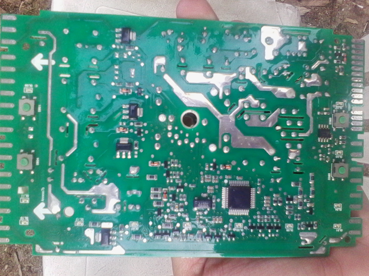

(#) BODHEAD válasza lukovicsek hozzászólására (») Szept 5, 2014 /
Kivettük a vezérlést,látszólag nincs semmi baja de ti hátha több hibát láttok mint mi.Végigmegy a mosás és az öblités ahogy el akar kezdeni centrifugálni egy pillanatra felpörög aztán leáll.Az inditás-szünet gomb elkezd villogni a kijelzö lenulláz.
