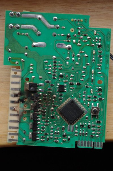

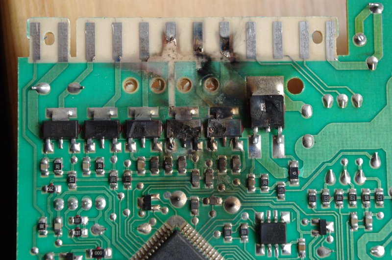

Mosogatógépem (ARISTON LV46) megállt az első hibajelzése:F1 első mosásfázis jelzője villogott víz volt az aljában.Kitakarítottam aztán olyat csinált hogy eresztette magába a vizet folyamatosan még akkor is ha resetre tekertem a gombot.Bekapcsolt állapotában kinyitottam az ajtaját de csak résnyire és hatalmasat durrant (zárlat),és a vez.panel elégett.Most keresek bele triakot de nem nagyon látom a tipusát.Segítségeteket kérem.Vez. tip:BIT 100 Flash B 45CM

A képek láttán nem biztos,hogy kéne erőltetni a triak cseréket,inkább egy másik vezérlő után kéne nézni.A SINI-nél van horror áron(22.481Ft)A triakok gyártója:ST A nagy triak:T405600B/4A600V Az utána következő 4 kicsi,szintén ST gyártmán de nem sikerült beazonosítani,szerintem gyártmány kód ami rajta van.Azért leírom,mi van ráírva:E Z7S Y516 az 5.triak:E Z9M Y523 A Z7S és a Z9M a gyártmánykód szerintem.Lehet,hogy te ügyesebb leszel és rögtön megtalálod a tipust.
Üdv.Csongor
(#) papa62 válasza Pintero hozzászólására (») Ápr 17, 2011 /
Végül is a kis triakok hejett a BT134W/1A400V tökéletesen megfelel.
Üdv.Csongor
(#) Pintero válasza papa62 hozzászólására (») Ápr 18, 2011 /
Találtam helyetesítő tipust remélem jó lesz,egy próbát megér kb 1000 ft.A vezérlő meg 30e az sok.

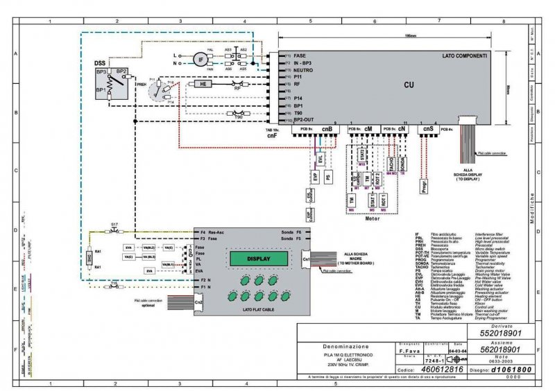

(#) VIM válasza lukovicsek hozzászólására (») Ápr 18, 2011 /
Szia! Erről az oldalról tudod letölteni pl. a WK 815 dokumentumát. Részletes robbantott rajz van róla. A vezérlője processzoros. A kontaktusokat kellene megnézni először, mert akkor szokott így viselkedni a motor és a kijelző ha azok nem megfelelőek.

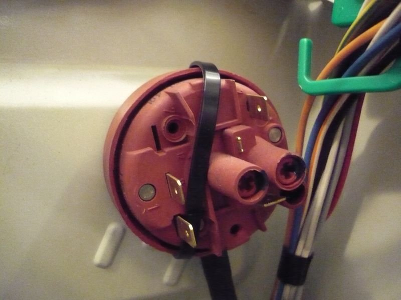

Melyik motor búg? A dobot forgatja, vagy a szivattyú? Ha a szivattyú, valószínűleg a szintérzékelő hibás, esetleg tele ment habbal.
(#) dragon0 válasza zolika60 hozzászólására (») Ápr 19, 2011 /
hát ha minden igaz akkor a szivattyú de holnap meg halgatom és a szintérzékelő hol található benne ?
(#) zolika60 válasza dragon0 hozzászólására (») Ápr 20, 2011 /
Nem ismerem a típust. Valami ilyesmit keress. Bővebben: Link Ha a dobot forgatja az szétszedés nélkül is látszik.

Helló meghallgattam és a motor bol jön a bugás mit lehetne meg nézni rajta ?
(#) Pintero válasza papa62 hozzászólására (») Ápr 20, 2011 /
Nem kísérleteztem ,vettem egy vezérlőt.Most megy a próba.Eddig működik.
Szénkefés?
(#) szepi003 válasza Pintero hozzászólására (») Ápr 21, 2011 /
Szia. Azért érdemes lett volna átvizsgálni,hogy mi okozta a vezérlő halálát.Mivel nem írtad hogy találtál e hibaforrást/mágnes szelep szivattyú főmotor/mert láthatóan ezeknek a triakjai durrantak el.Legyen szerencséd de én félteném az új vezérlőt,hogy nehogy így járjon újból.Üdv szepi003
(#) papa62 válasza Pintero hozzászólására (») Ápr 21, 2011 /
Kösz a tájékoztatást,mindannyian örülünk a sikerednek,de egyben aggódunk is,mint Szepi is írja.Gondolom használtat vettél,hol és mennyiért?
