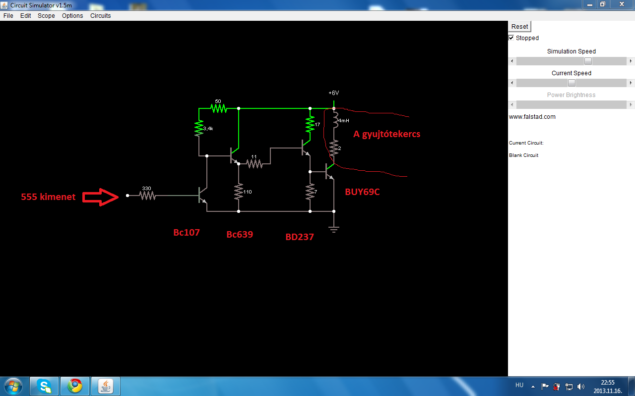

(#) laller015 hozzászólása Nov 16, 2013 /
Üdv mindenkinek!
Azt hiszem megtaláltam a megoldást,a rádiótechnika évkönyv egyik gyujtásából.Kicsit átvariáltam,így már szerintem illeszthető 555-höz.Persze a szimulátor program le is fagyott amikor elindítotam,de legalább nem kézzel kellett rajzolnom.

Üdv mindenkinek!
Megcsináltam a kapcsolást a legnagyobb tudásom szerint.Majd a szkópos vizsgálatnál kiderül mennyire jól gondolkodtam.A kapcsolást két rajzból hoztam össze.Eléggé lelombozott ez a fórumozgatás,pár embernek írtam,mikor segítség kellett volna de nem igazán segített senki.Igazán örültem volna annak is ha legalább annyit írnak a fórumtársak hogy semmi kedvük/idejük nincs az én problémámmal foglalkozni.2 hét után meguntam a dolgot és elkezdtem magamtól tervezni a dolgokat,pedig igazából csak egy mezei szerelő vagyok.

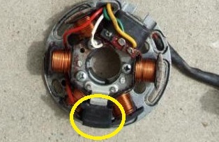

Sziasztok! Malaguti F10-es gyújtás (Ducati) alaplapját baleset érte. Egy hosszabb csavar szétcseszte a mellékelt képen sárgával bekeretezett alkatrészt. Kérdés: mi ez? Lehet-e cserélni? Érdemes-e?
Üdv. Béla
(#) laller015 válasza Hidi hozzászólására (») Nov 24, 2013 /
Üdv!Ha a LED a megszakítás pillanatában világít,akkor elvileg van jel a 4093-as IC 4-es kimenetén is.Szerintem a 2 FET közül valamelyik lehet a ludas.
(#) mex válasza rostasbela hozzászólására (») Nov 24, 2013 /
Ez a jeladó volt...
Nem hiszem, hogy külön árulnának ilyet. Próbálkozz bontóban.
Mindenesetre ez a fajta alapból sem megbízható, van olyan kivitel, ahol a tekercs egyik kivezetését egy rugalmas lemezfül alkotja, és a tekercstest belső téglalap alakú nyílásában helyezkedik el,és a hajlított lemezkonzollal, (ami egyben a tekercs vasmagja is) érintkezve adja át az impulzusokat. Ez az érintkezés idővel a rezgés hatására bizonytalanná válik, és a gyújtás kimarad...
