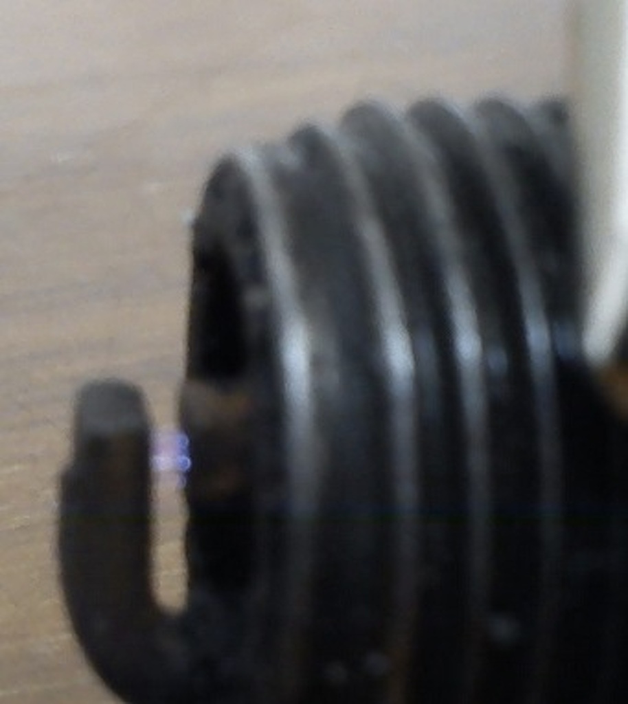

Elválasztó trafót nem sikerült szereznem, úgyhogy nekiláttam nélküle. Működik rendesen, de gyengének találom a szikrát, inkább csak hallani, de alig-alig látni, bár nem tudom milyennek kell lennie, még sosem láttam ilyet ezelőtt. Gyertya és kábel nélkül, a trafó kimenetére csak egy vezetéket dugva, olyan 2mm-t még "átugrik", de nagyobbat már nem.
Lehet, hogy szikrám van, csak nem vettem észre? Visszarakom az elektronikát a motorra, aztán rárúgok sötétbe hátha.. már nem tudom mire gondoljak.

Néztem ITT egy-két kapcsolást róla (nem biztos, hogy magnumé). Nincs szikra vagy túl gyenge amit ad?

Most a CDI-t és a trafót bekötöttem hálózati feszre a fent leírtak alapján, van szikra, bár szerintem gyenge. De mondom nem tudom milyennek kell lennie, de ilyen centis ívre számítottam... Tolok fel egy fényképet róla.
Ha gyenge, ha nem, azért szerintem a motornak be kéne indulnia vele. Ha ekkora szikrát ad a gyújtásalap rúgásra, akkor azt tényleg lehet csak én nem vettem eddig észre. Fél lábon állva, hajolva, egyik kézzel gyertyát a blokkhoz, másikkal fogom a motort és közben rugdosom Erős fényben nem is látszik a szikra, még az se mindegy milyen színű a háttér mögötte... Szóval amint tudom megnézem, hogy a motoron végül van-e szikra.
(#) dB_Thunder válasza doni8 hozzászólására (») Szept 26, 2014 /
Lókaka ez, nem szikra! Egy rendes CDI akár 2 centis szikrát is ad!

A gyertyát elnézve kissé dús lehet a "keverék" vagy a hidegindító nem működik megfelelően de lehet helytelen hőértékű gyertya is. Az ív lehetne egy kicsit nagyobb is de szerintem akku nélkül így is be kellene indulnia ekkora szikrával is. A saru hézagot vedd le a lehető legkisebbre ha tudod még állítani abba az irányba. Fogj egy A4-s lapot és abból egy csíkot tegyél a saruk közé és úgy húzd meg őket a pozíciójukban, majd kézzel fordítsd ki közülük a papírt és próba. Ennél a megoldásnál fontos a légrés minimálisra csökkentése.

Egy próbát mindenképp megér ez a minimális hézag. Egyébként most az előírt 1,5 vagy 2 mm-re van belőve, hirtelen nem tudom fejből. A többi az rendben van szerintem, a karbit is már milliószor kitakarítottam, állítani meg csak az alapjáratot lehet rajta. Kipróbálom, aztán jelentkezem.
(#) VIM válasza doni8 hozzászólására (») Szept 26, 2014 /
NEM a gyújtási szögről beszélek (felső holtpont előtt 1.5-2 mm), hanem a tekercssaru és a mágnes közötti résről! Az nem lehet 2mm, az túl nagy távolság volna az erővonalaknak. Még egy villanymotorban is kisebb a légrés a forgó és állórész között.
(#) doni8 válasza VIM hozzászólására (») Szept 27, 2014 /
Akkor félreértettelek, de amúgy a gyertya hézagra gondoltam, ami szintén nincs 2mm csak 0,5mm. Gyárilag ennyit írnak, én meg nem állogattam, csak rá ellenőriztem. Gyújtásidőpontját nem is lehet állítani ezen a motoron. (Igazából szinte semmit se, minden fixen van)
