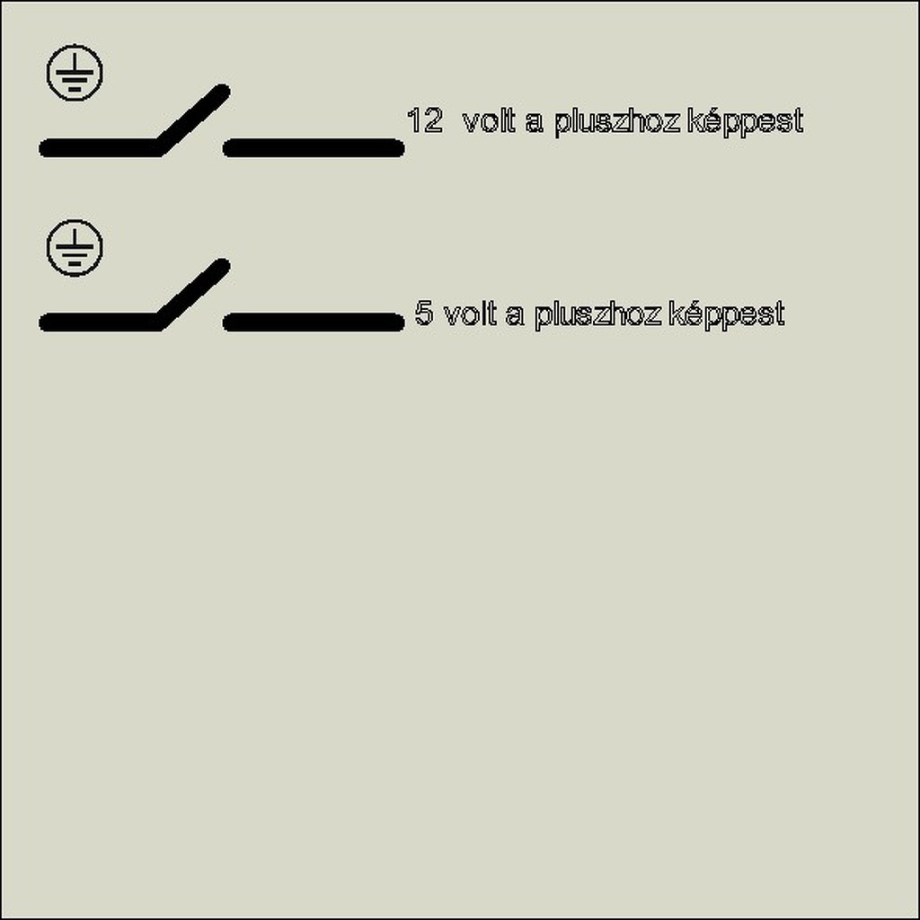

Csináltam egy elég gagyi rajzot de megpróbálom elmagyarázni,hogy pontosan nekem mire is lenne szükségem.A megszakító talpa az ugye le van csavarozva az alaplaphoz ami állandó testen van,ettől el van szigetelve a kalapács része ami testeli a trafót zárt állapotban.Na most ha én a multiméterrel vagy akár egy próbalámpával nézem zárt állapotban ott test van(12V).
Tehát a multiméter egyik vége akkumulátor pozitív,a másik a megszakító, és akkufeszültséget mérek. Nekem úgy kéne megoldanom mintha nem egy 12voltos aksim lenne a kocsiba hanem 5 voltos,tehát a pluszhoz képest a megszakítón 5voltot tudjak mérni.És minden maradna az eredeti felállásban,tehát ha zár a megszakító akkor tölti a trafót,ha nyit akkor ad szikrát.
Szerintem Neked a testhez képest kellene plusz 5V-ot mérned, vagyis az akkufeszültséget kellene leosztani ilyen értékűre.
Hall jeladónál nincs is semmi gond mert ott nincs kapcsolatba a testtel és ott le tudom osztani a bemenő feszültséget 5 voltra akár egy stabilizátorral is,de itt megszakítónál akkor el kéne szigetelnem az egész elosztót meg a megszakító talpát is ami egyenlő a lehetetlennel.
Egy optocsatoló nem jelenthet megoldást? (nem olvastam végig a gondodat, csak a megszakítós rész ütötte meg a szememet).
De megoldható az is de a kimenetén,hogy lesz nekem a pluszhoz képest 5 voltom testen?
Itt már bukta van...ha nem a testhez mérsz, mindent át kell értelmezni.. de leginkább neked.
Teljes a kavar... " pluszhoz (12 volthoz) képest 5 volt"...a követő elektronikát rakd már fel, akkor lesz egyértelmű, hogyan és mi kell. Ezt pedig hogyan értelmezzem: "minden maradna az eredeti felállásban,tehát ha zár a megszakító akkor tölti a trafót,ha nyit akkor ad szikrát. " ? marad a trafós gyújtás is, meg kell vmi másra a jel? A hozzászólás módosítva: Feb 1, 2015
Köszönöm a segítségeket,úgy néz ki,hogy sikerült összehoznom és működik is.
