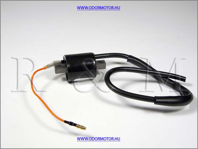

Egy yamaha robogó trafót szereztem de azon csak egy vezeték van az eredetivel ellentétben amin kettő van. Ez miért van hogy az egyiken kettő a másikon csak egy vezeték van. Fel lehet tenni az egyvezetékest a kétvezetékes helyére? (A képen látható trafót szereztem).
(#) mex válasza jancsi_87 hozzászólására (») Márc 1, 2010 /
Fel lehet tenni. Ennél a trafónál az egyik tekercskivezetés a vasmaggal össze van kötve, és a rögzitőcsavaron keresztül kapja a testet. A CDI-ből a trafóra menő vezetékek milyen szinűek? Valószinűleg ami gyengébben szikrázott lesz a testre menő. Tehát azt kell a fémvázhoz csatlakoztatni.

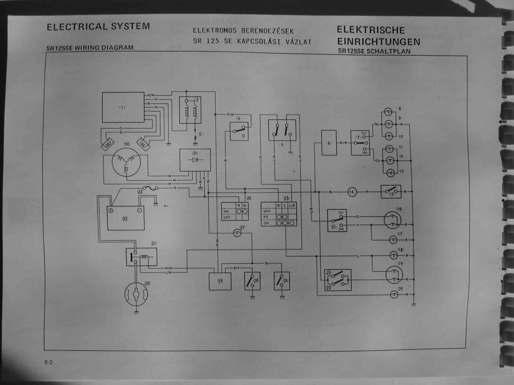

Nincs egy elektromos rajzod a mociról? Ha lenne sokkal könnyebben mene a hibabehatárolás.
Esetleg tipusa, évjárata?
(#) jancsi_87 válasza mex hozzászólására (») Márc 1, 2010 /
Ez egy Yamaha SR 125-ös blokk egyhengeres négyütemű. Talán '82-'85 körüli lehet de ezt nem tudom pontosan. Mellékelem a kapcsolási rajzot amiből nekem nyilván csak a gyújtási kör szükséges.
A piros-fehér vezetéket kell a testre kötni!!!
Ezt a kapcsolási rajzból állapítottad meg?
Köszi a segítséget. (és a narancs/fehér az csak narancs)
Igen a rajzról világosan kiderül.
