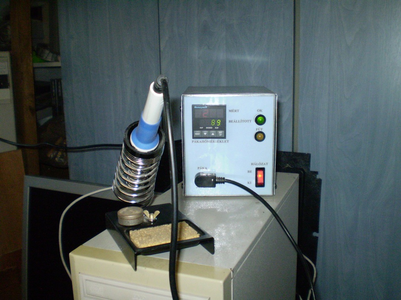

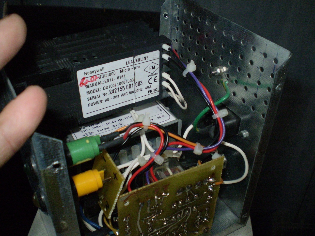

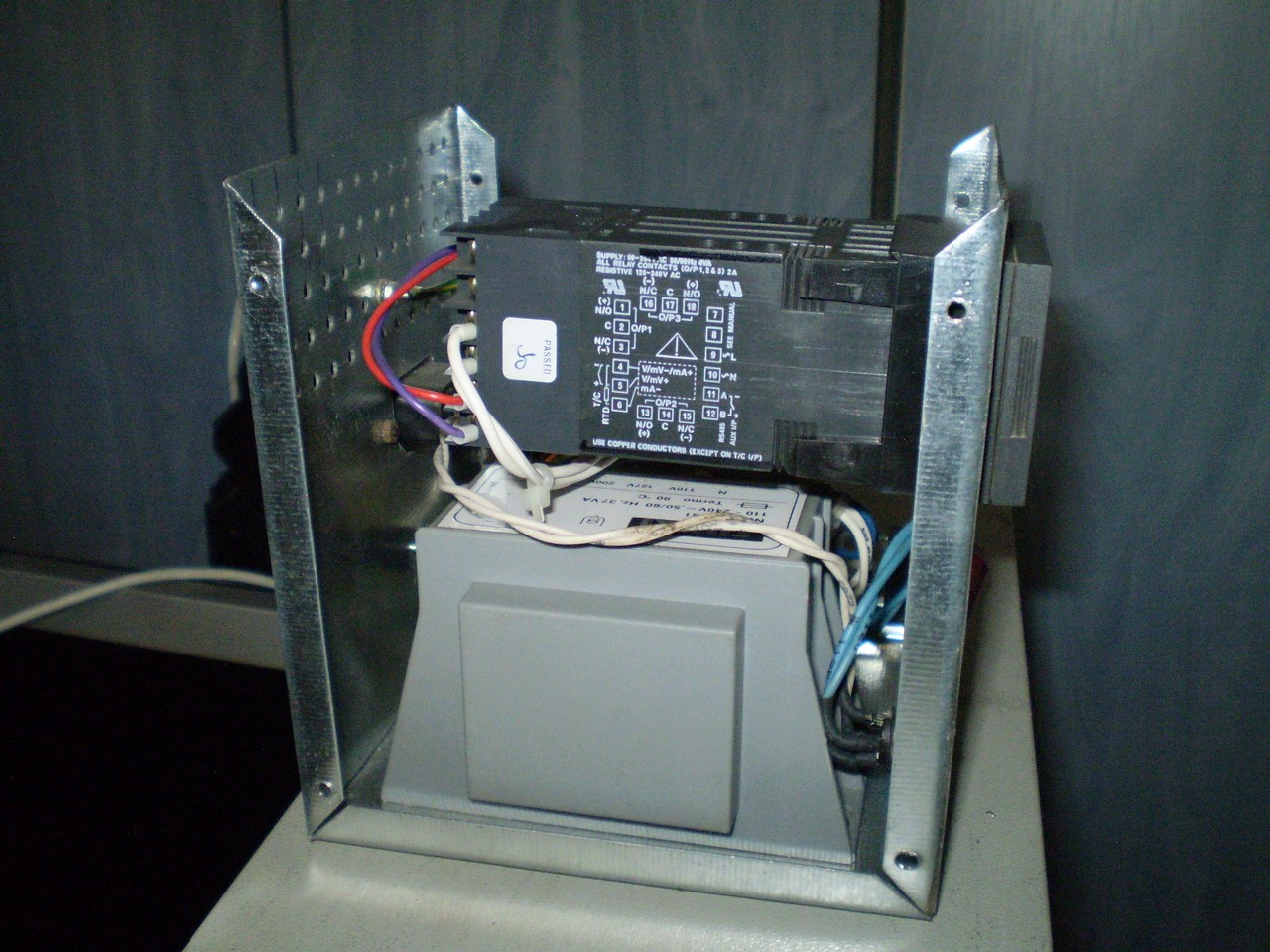

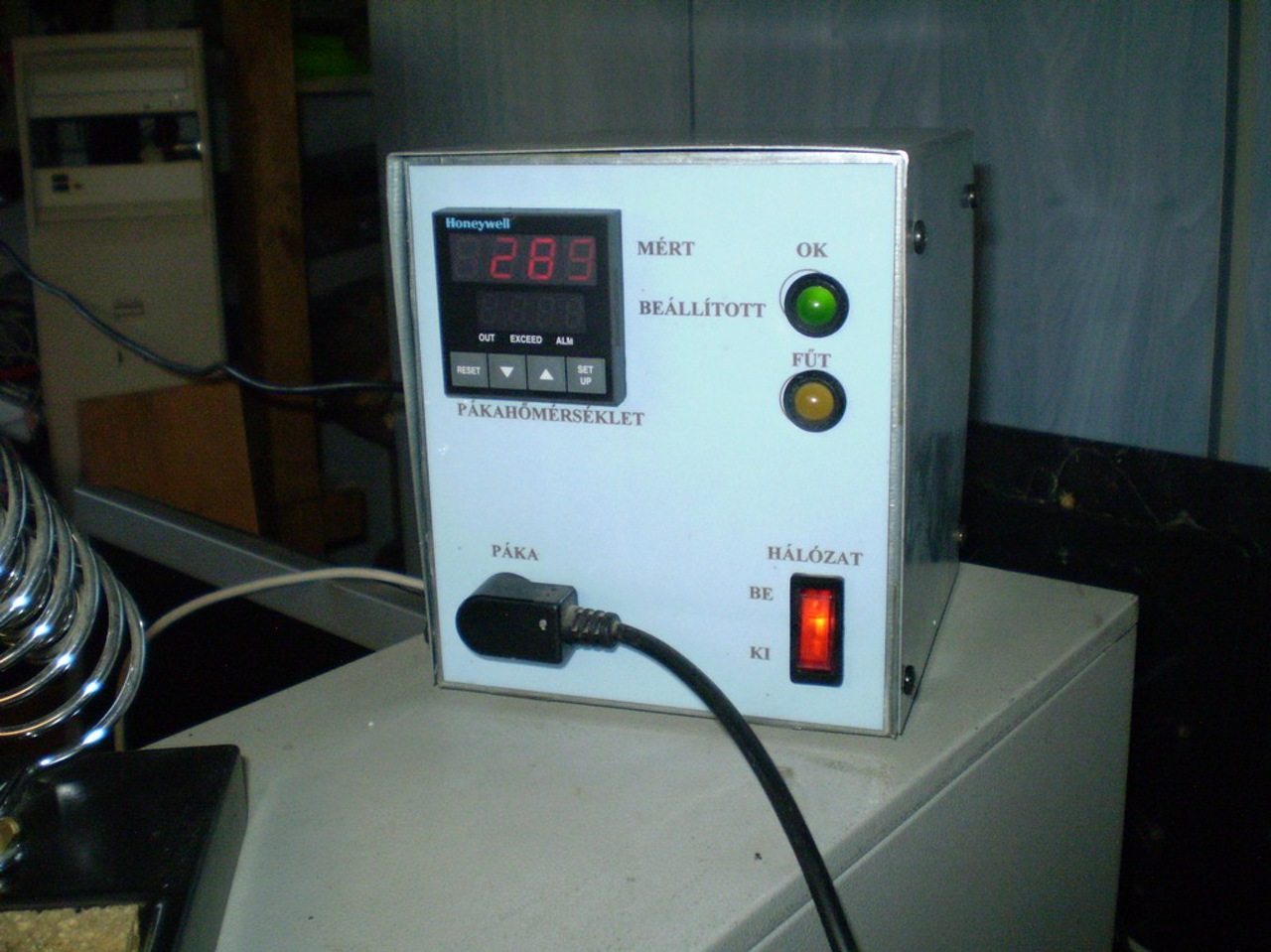

(#) Tomi111 válasza rockersrac hozzászólására (») Szept 13, 2015 /
Helló! Hasonlót én is készítettem pár éve. Én a gyári szabályzó alarm kimenetét használom, de így is tökéletes. Ez viszont csak külső jellel, ill. az előlapi gombbal nyugtázható, addig nem indul újra, ezért egy 555-el szerelt áramkör folyamatosan kb 1-1,5 másodpercenként kapcsolgatja a törlő bemenetet. Így ahogy hűl a páka, amit a szabályzó engedi, újra fűt. Bekapcsoláskor 13-15fokot túlfűt, de utána kb +/-4 fok eltéréssel tartja. Nekem megfelel. Egy 24V 48W-os solomon-t hajt( relén keresztül) A trafó egy beöntött gyári trafó(bontott).
A kijelzők működnek, csak a multiplex meghajtás miatt nem látszik a képeken.
