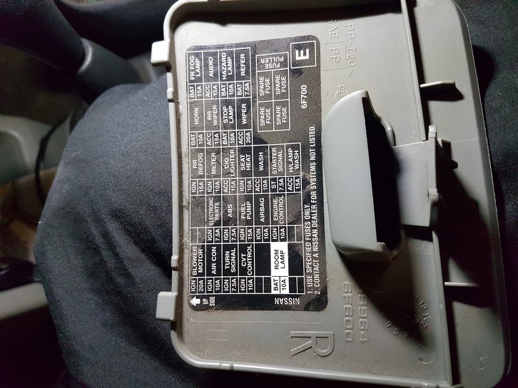

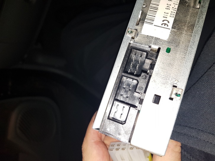

Egy Nissan Micrában cseréltem CD-s rádiót. Nem tudom, van-e összefüggés a műszerfal világítás,és a régi magnós rádió között, mert mióta kicseréltem, azóta nincs műszerfal világítás, meg lámpa égve maradás jelző hang sincs. Arra gondoltam, esetleg a magnó adta a hangjelzést, ezért bele volt kötve a világítás is. Akkor egyszerű lenne, mert egy helyen ott van a világítás, meg a gyújtás is, erre lehet egy csipogót csinálni. De a műszerfal világítást még mindig nem értem, hogy függhet össze. Vagy lehet valahol egy poti, amit a tulaj véletlenül letekert? Az autó még nem jött vissza, ezért nem tudom, hogy van-e poti. A magnó csatija sem volt szabványos. 20 éves autó. Két csati volt, az egyiken a táp és a hangszórók kicsit elválasztva egymástól egy bemélyedéssel, meg egy másik csati, amiből semmi nem kellett. Viszont emlékszem, ebben a másik csatiban, ami nem kellett, a vezetékek kimérésekor az egyik vezetékében 5V-ot mértem. A régi magnóba ez a csati is csatlakoztatva volt. Van valami ötletetek? Köszi

Fénytompító áramkör? Az mi? Hol van? Most azon gondolkozom, hogy vagy rosszul fogalmaztál, vagy annyira vágod ezeket az autó típusokat, hogy azért írtál ilyet. A bekötés: hangszórók kimérve, és ugye szólnak is, nincs mit mondani róluk. A táp rész: negatív összesípolva a kasznival. Fix táp testhez mérve 12V. Kapcsolt táp, vagyis a gyújtás táp 12V, kimérve. Más nem lett bekötve. Az új rádiónak nincs külön háttér világítás bemenet, amit az autó tompítottra kellene kötni. A helyzetjelzőt nem igazán értem, hogy került képbe.

Ez egy 20 éves csotrogány. Nem hinném, hogy lenne rádió háttérvilágításhoz külön vezeték. Főleg, hogy nem is mértem ilyet. De tételezzük fel, hogy van "fénytompító", akkor hol van ez, hol keressem? Egyébként este sötétben néztem, kapcsolgattam a lámpát, közben mértem a vezetéket is, de semmi. Ma itt volt az autó. Visszaraktam a gyári magnót. Azzal sem ment, bár kódos(kód nincs meg), és valami baja is van, kijelzése sem megy, csak halványan villog a gomb világítás. Szóval az is lehet(ne), hogy a rádió letiltja a műszerfal világítást, bár ez elég nagy baromság lenne. Csak megemlítem, mint opciót. Mellékelem a csatit, a vezeték színeket. A széles csati piros-kék-sárga fix táp, kapcsolt táp, és a test. A 2x2 pedig a hangszórók. A másik kisebb csatiban az egyik szálon van fix 5 V. Világítás felkapcsoláskor sem mértem bennük semmi változást. Lekaptam a rádió burkolatát, és a két végfokhoz megy 2 láb is ebből a kisebb csatiból. Ezért sem gondolnám, hogy valamilyen módon köze lenne a műszerfal világításhoz. Néztem a biztiket is, de mind jó. Esetleg, ha van még valahol máshol a kormány alattin kívül, azt szeretném tudni hol van. Végső megoldásként arra gondoltam, hogy a világítást összekötöm a műszerfal izzókkal, ha kell előtéttel. Akkor legalább az rendben lesz. De műszerfalat kell bontanom, mert nincs jobb ötletem. Esetleg aki tudja a bizti táblán, melyik a világítás, meg a műszerfal, az ne tartsa magában. Ja, ezekből pár nincs is az autóban, pl ülés fűtés, légkondi. Csak kell lennie még egy bizti táblának...

(#) bbb válasza Ninoo hozzászólására (») Okt 31, 2018 /

(#) bbb válasza Ninoo hozzászólására (») Nov 1, 2018 /
Jelentsd nyugodtan, miután rákattintottál a linkre, amit a gugli második képtalálatával értem el helyetted.
Ha beleolvastál volna abba a fórumba, akkor a K11-es bekötését látod, amihez ezt írták:
-Red with Blue Stripe = Illumination wire
A fotóid alapján próbál az ember találgatni, mert annyi eszed nem volt, hogy a színeket táblázatba szedd, leírd a rádió típusát, az autó kódját, vagy bármi olyan támpontot, ami alapján egyszerű lenne megközelíteni a kérdést, inkább lefotóztad ahogy sikerül. A csatlakozó formája alapján az kell neked, amit a belinkelt fórumban látsz.

Nem fénytompító szálat kell keressél, hanem az autó világítás vezetékét ( helyzetjelző) . Azért kapcsolgatod most hiába, mert kiment a biztosíték. A helyzetjelző plusz vezetékét tévesen azonosítottad testként, fentebb írtam miért és amikor helyére toltad a rádiót, akkor a készülékházon, meg fémvázon keresztül zárlatba került. Vedd ki a rádiót, pótold a biztit és utána mérj.
