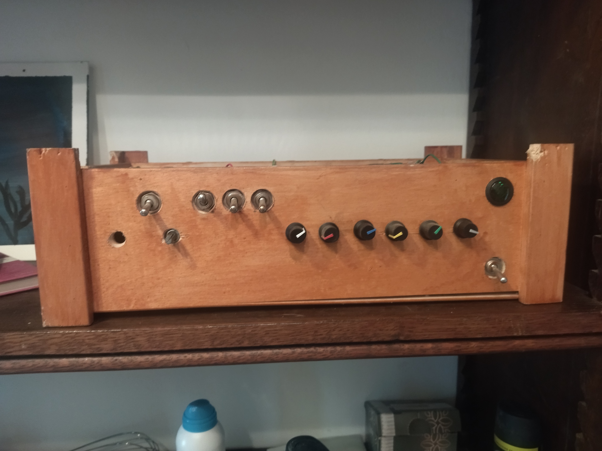

Sziasztok! Tanácsot szeretnék kérni. Építettem egy basszus gitár erősítőt. A vége egy Quad405, az eleje pedig ez az előerosito.Bővebben: Link. Szól, hangos, dinamikus, de zajos. Nyilván a fa doboz konstrukció adja magát, hogy ezt azt össze tud szedni, de ha rövidre zárom a bemenetet, és tekerek a hangerőn, konkét fehér zaj van. Ha leválasztom az előerősítőt, megszűnik. Nyilván vannak jobb előerősítő konstrukciók, de nekem ez már elkészült, és ezt szeretném javítani. TL082 van benne. Olvastam sokat, de sajnos nem eleget a zaj es a slow rate fogalmakról. Életszerű lehet, ha kiváltom a 3 dupla műveleti erősítőt, értelmes keretek közé tudom szorítani a zajt? A második megoldásom a noise gate, de összességében nem tetszik az alap működés. Minden tanácsot szívesen fogadok, és nem röstellek elolvasni irodalmat, ahol a zaj kérdése jól körül van járva.
A hozzászólás módosítva: Aug 18, 2024
(#) szendi001 válasza szendi001 hozzászólására (») Aug 18, 2024 /
Az össz erősítés nem volt fényes. Így kiheréltem a Fet et és tettem oda is egy műveleti erősítőt. Az első fokozat már zajt generál, így a ze rősítőlánc közepén nem tudtam orvosolni a problémát az erősítés növelésével.

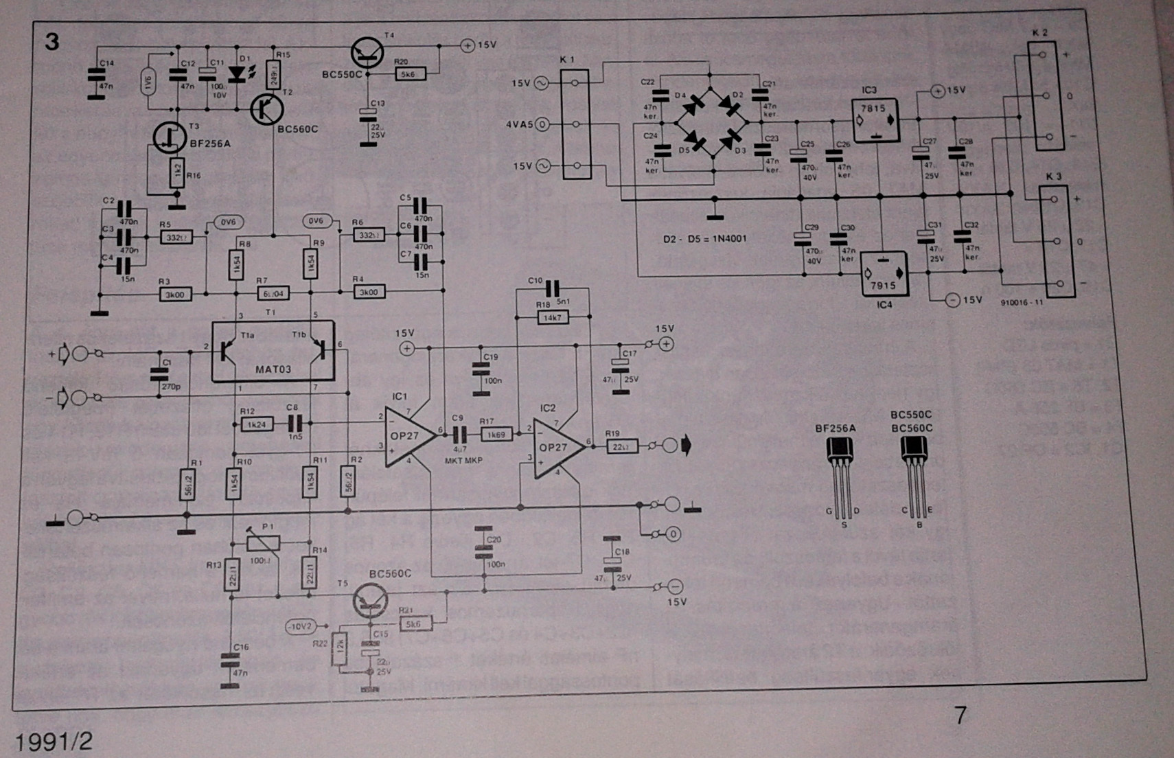

Félrebillent kimenet
Egy MC erősítő, korrektor részlet az utolsó opa képével. Nem nálam a holmi, a szóban és mérve észlelt hiba a negatív irányban tápfeszig kibillent kimenet, némi melegedéssel fűszerezve.
Szerintem a kimeneten nem lenne szabad DC-nek, váltónak - gerjedés - sem lennie.
AC-t nem lehet digitális műszerrel indikálni a félreállást igen.
A most beépített opa 10x gyorsabb egyébként a jelemelkedést tekintve, mint a rajzon szereplő.
Vélemény?

(#) reloop válasza Ódenka hozzászólására (») Okt 29, 2024 /
Üdv! A dual műveleti erősítő a szingli helyére beültetve?
(#) Suba53 válasza Ódenka hozzászólására (») Okt 29, 2024 /
A bemeneteken is 0V DC-ket kellene mérni. Ha az megvan, akkor vagy valamilyen zárlat, vagy elszállt, mint a győzelmi lobogó.
A hozzászólás módosítva: Okt 29, 2024
(#) Ódenka válasza reloop hozzászólására (») Okt 29, 2024 /
Nem, az nagyon durva elnézés lenne.
Egy korszerűbb, sokkal gyorsabb került a rajzon jelzett helyett.
A rendszer, az áramkör minden meghajtás, nulla bemeneti AC nélkül produkálja ezt a reteszelődést.
LME 49710 HA
Lehet nem képes 0 dB erősítésre. Testre kéne zárni a bementet és úgy mérni.
(#) Epu2 válasza Ódenka hozzászólására (») Okt 29, 2024 /
Az R18 biztos, hogy nem szakadozik?
Állítólag a idők folyamán az OP27-el több darab 20 év távlatából is működik.
Ez az áramkör monoblokként működik és mindegyik ezt produkálja.
Kapcsolás átnézve, tápok rendben, mindkettőnél negatívra kiülve a kimenet.
A 2-es bemeneten is és a kimeneten is ugyanannyi a feszültség.
Meghajtás nincs, kimeneten AC mV-oltok sem észlelhetők.
Összeépítés, feszültség alá helyezés és elbillenve áll...
(#) Ódenka válasza Epu2 hozzászólására (») Okt 29, 2024 /
Rákérdezek...
(#) proli007 válasza Ódenka hozzászólására (») Okt 29, 2024 /
Hello! Próbálj meg az Ic + és - bemenete közé egy antiparalel diódát kötni. Esetleg ha a hibát reteszelődés okozza, az megszüntetheti.
(#) Ódenka válasza proli007 hozzászólására (») Okt 29, 2024 /
Köszönöm! Átadom...
(#) Ódenka válasza Ódenka hozzászólására (») Okt 30, 2024 /
Részletezés...
Mutatom a komplett rajzot. Több kérdés merülhet fel, kezdem a végén. DC szempontból az IC2 nincs galvanikus kapcsolatban az előrésszel Erről az újfajta IC-ről nem tudom, hogy a bemenete FET, tranzisztoros? Az OP27 tranzisztoros bemenetű. A MAT 3-ős tranzisztorral galvanikus kapcsolatban levő új IC nem azt a feszültség beállásokat produkálja, mert a MAT 3-5-ösön a rajz szerinti 0.6V helyett -0.48V van.
Az OP IC-ről van belső vázlat, ott van antiparalel diódák a bemeneten, az újról nem tudjuk, van-e. Ha nincs, miért ne is reteszelődne?
Az áramkör mérése rendkívül nehézkes, de magam esze szerint jó lenne az eredeti IC-t használni. Mivel a Készítő a legjobbat akart, lehet az új IC itt problémákat okozhat. Az IC2 hibájáról az elő rész talán nem tehet, a bekapcsoláskor kiül a kimenet és a bemenetet öntartóan ott is tartja?
A hozzászólás módosítva: Okt 30, 2024
(#) proli007 válasza Ódenka hozzászólására (») Okt 30, 2024 /
Hello! Az nem jó, ha a MT 3-5-ön nem +0,6V körül van. De a MAT differősítő mérhető, ha kiveszed az IC1-et, és az IC1 6-os lábát a testre kötöd. Akkor rendnek kellene lenni.
Nem emlékszem már, hogy milyen Ic-t tettetek a két OPA helyett, de azonos a láb bekötésük az OP07-el?
(#) Ódenka válasza proli007 hozzászólására (») Okt 30, 2024 /
LME 49710 HA
Őszintén szólva nem néztem meg a lábkiosztást, mert ez az IC egy lebegőtápos stabilizátorban már többször is jól szerepelt. De megnézem.
Ui: Megnéztem, rendben a be és kimenetek számozása, körtokos IC-ről van szó...
Aha! És a kőrtok jól van behelyezve? Mert annak a pucókája nem ott van, mint a DIL toknak..
Elvileg evett is már ilyen tokot - Rejtő Jenő... De írtam neki, ha véletlenül 180 fokkal elfordítva van, volt benne, végzek magammal...

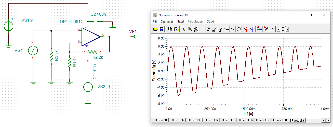

egypólusú táplálás
Lenne egy olyan kérdésem, hogy +/- 2V-os amplitúdójú jelet szeretnék erősíteni +/-6V-ra, azaz Vpp=12V-ra. A bemenő jelet egy alap (2000 series) PicoScpe jelgenerátora adná. Itt szoftveresen lehet ugye jelalakot és frekvenciát állítani.
Szeretnék építeni egy segédáramkört, műveleti erősítővel, de olyan problémába ütköztem, hogy ha nem kétpólusú táplálást kap az OPA 7-es és 4-es lába, akkor a kimeneten ugye nincsen negatív tartomány. Egypólusú táplálással ezt meg lehet oldani? A táp 9V-os dugasztáp lenne, amiből több is rendelkezésre áll. XR sorozatú IC-k (pl. XR-2206) alkalmazását láttam ilyen esetre, de ha nem muszáj, nem bonyolítanám ebbe az irányba a kapcsolást. A másik kérdésem, ha a frekvenciát csökkentem, akkor a leválasztó kondenzátorok már nem akadályozzák a jel torzulását. Szinusz esetén a jel alsó tartományában vágnak, négyszög esetén pedig tüskés az alsó tartomány. Itt már kétpólusú táplálást alkalmaztam a szimulációban. Tina-t használok a kapcsoláshoz, mert a szakik szerint ez közelít legjobban a valósághoz.
