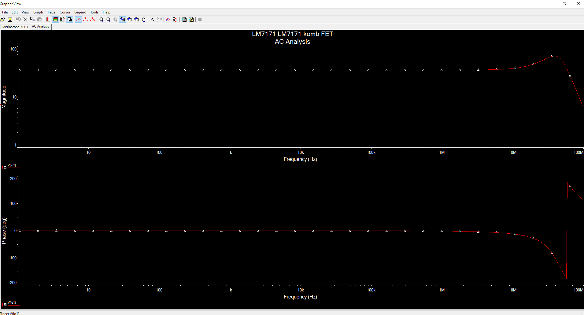

R8/9 -re párhuzamos kis kapacitás jelentősen megnöveli a határfrekvenciát!

Igen már egy 10pF-os is nagyon felhúzta. Igyekszem is hogy minél rövidebb legyen a huzalozás a nyákon. Nagyon félremehetnek a dolgok.

A legutolsó séma szerinti szimulációnál már elég háromszöges a jelforma 40MHz-nél. Ez még elég vázlatos kapcsolás. Mondtam még jelentősen módosul. Arra is kell gondolnom hogy lehetőség szerint kompenzálni lehessen a nyákon. Elég gyanús az hogy ez a kapcsolás átmegy oszcillációba 100MHz-en.

R7/10 -re tegyél kis kapacitásokat, amennyiben szükséges! De az előzőekben ajánlott kapacitásokat nem látom sehol se a rajzon. Ha azokat túlzásba viszed, szintén begerjedhet... Lapos frekvenciamenetet kell beállítanod, minél későbbi töréssel, de a túllövést 1-2db-nél nagyobbra nem ajánlatos állítani! Nálad úgysem kell a végletekig kihasználni a sávszélességet..., ahogy korábban taglaltam(nem ment át...), 15MHz felett csillapítanod kellene!
Raktam mind a négy visszacsatoló ellenálláshoz egy-egy 2pF-os kondenzátor. Ijesztően nagy a hatásuk.
