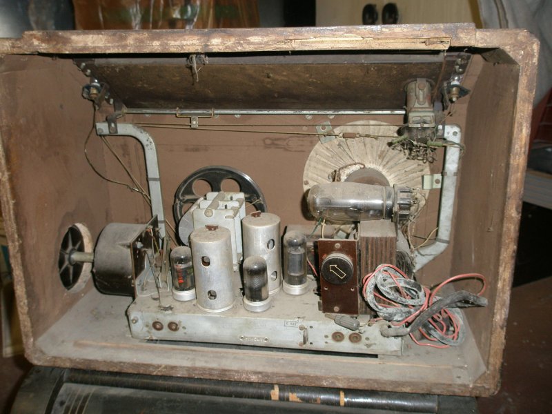

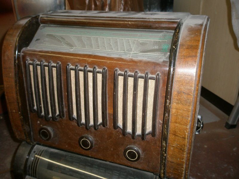

(#) ticseboy válasza mustang74 hozzászólására (») Dec 8, 2010 /
Nem tudom mikor állok neki, de itt van kép a "betegről".
Plusz egy újabb szerzemény. Orion 311

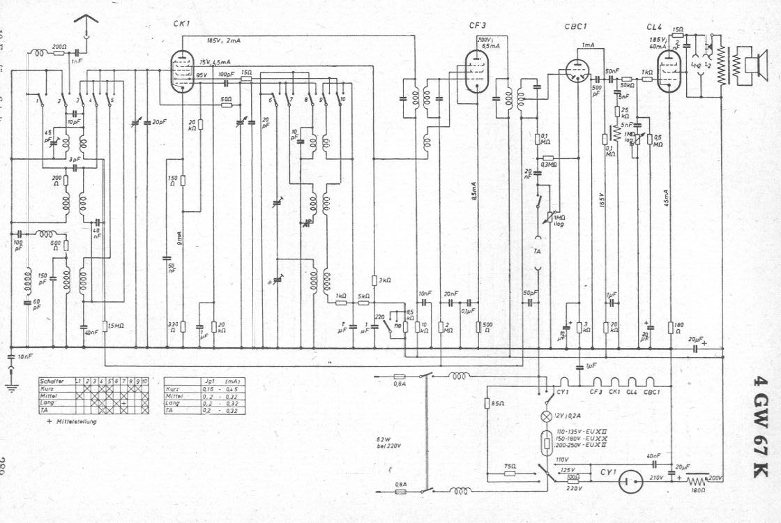

(#) ticseboy válasza Action2K hozzászólására (») Dec 8, 2010 /
Ja,.!!! Köszönöm a kapcsirajzot .

(#) Stewe válasza ticseboy hozzászólására (») Dec 9, 2010 /
Rátenni egyiket a másikra.... ejnye! )
(#) ticseboy válasza Stewe hozzászólására (») Dec 10, 2010 /
Nem tettem rá!!! Felette van . A látszat, néha csal.
(#) Stewe válasza ticseboy hozzászólására (») Dec 11, 2010 /
Hát az első két képen elég egyértelműnek tűnik.

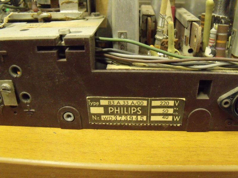

(#) Mazsika hozzászólása Dec 11, 2010 /
sziasztok,
Lőttem a Vaterán egy ilyet: Philips B3A33A elektroncsöves asztali rádió
1962-es évjárat, első látásra viszonylag jó állapotú, de biztosan lesz vele mit dolgozni.
Csőkészlete:
ECC85, ha minden igaz, ez egy kettős trióda;
ECH81, (talán ez is);
EF89, (ez egy pentóda lehet)
ECL86, elkülönített katódos dióda és pentóda
EM84 hangolás-indikátor
Jövő héten érkezik fel a csomag Pestre, majd töltök fel képeket róla.
(#) Gafly válasza Mazsika hozzászólására (») Dec 12, 2010 /
Azért olvassál utána mielőtt nekiesel...
Vagy kérdezzél lépésről lépesre mert ahogy látom a csöveket annyira nem ismered.
Segítünk
(#) hatvanasjocó válasza Mazsika hozzászólására (») Dec 12, 2010 /
ECH 81 Trióda+ heptóda
ECL 86 Trióda+ pentóda ( nem dióda)
a többi stimmel (google tudja!)Bővebben: Link

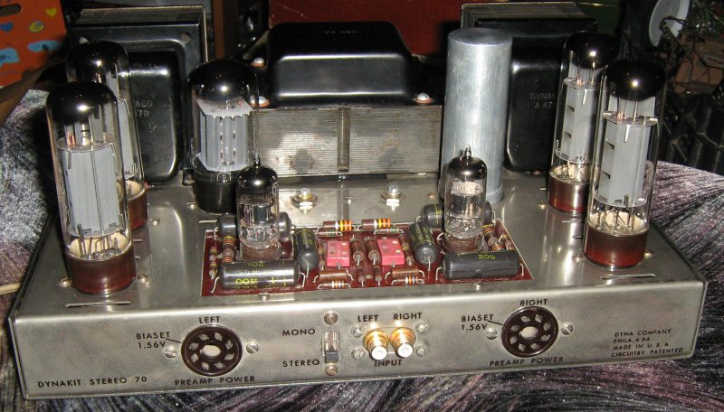

(#) Malfox hozzászólása Dec 12, 2010 /
Megérkezett a drágaszáágom
Dynaco ST70
(#) gkari válasza Malfox hozzászólására (») Dec 13, 2010 /
Na tessék, újabb irigykednivaló!

(#) Gafly válasza Malfox hozzászólására (») Dec 14, 2010 /
Ha röviden akarom összefoglalni:
Húha

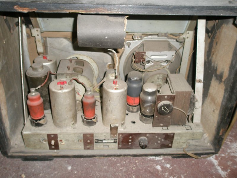

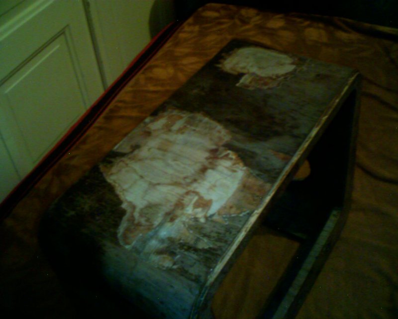

(#) moltam hozzászólása Dec 14, 2010 /
Hellósztok.
A mellékletben a t425 ösöm nagyon rossz állapotban lévő doboza. Őt hogy lehetne rendbehozni?
(#) hatvanasjocó válasza moltam hozzászólására (») Dec 14, 2010 /
Furnírhiányos?
(#) moltam válasza hatvanasjocó hozzászólására (») Dec 14, 2010 /
Egy nagy felületen egy, egy kisebben két réteg hiányzik róla.

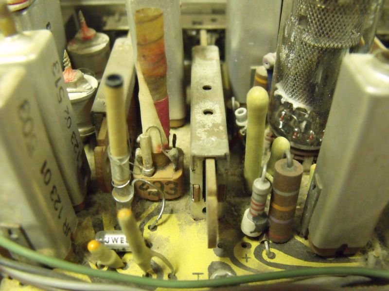

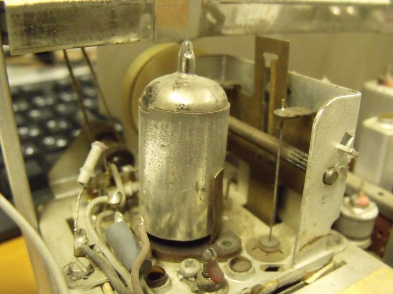

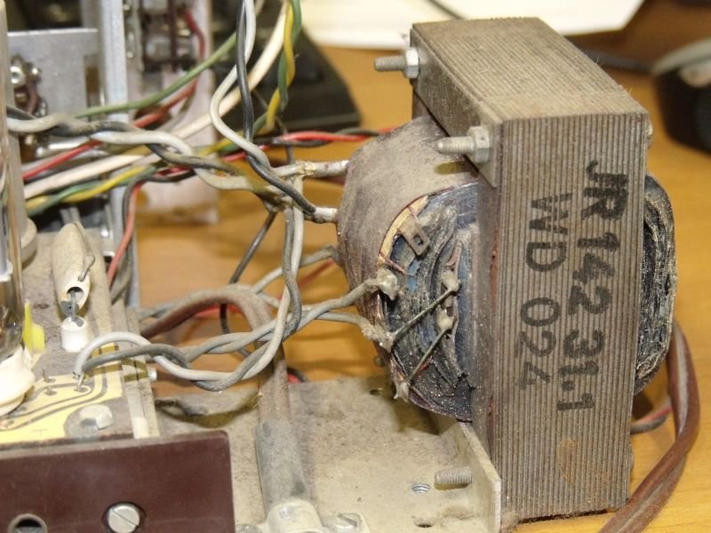

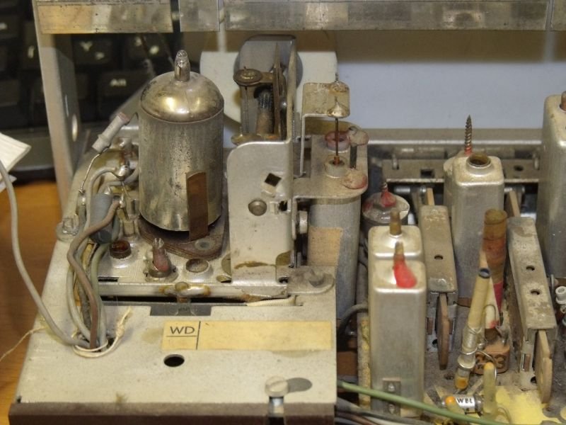

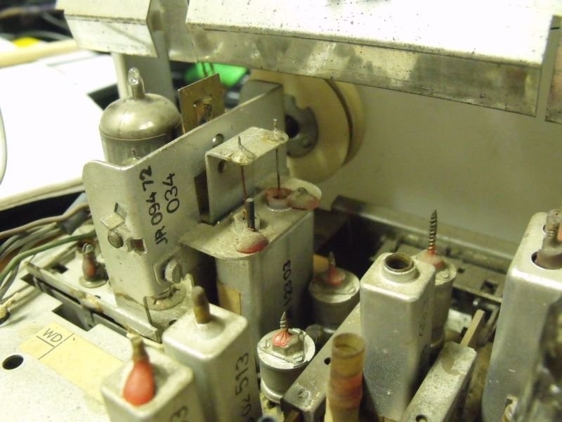

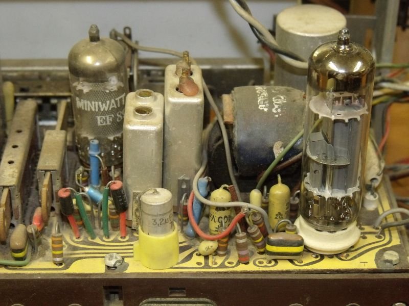

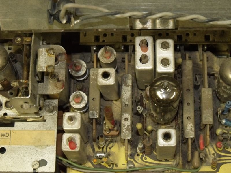

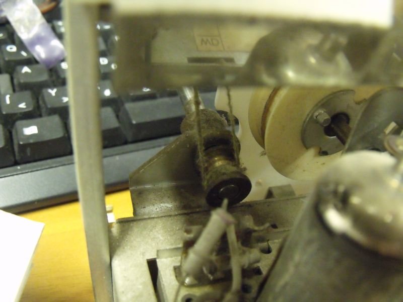

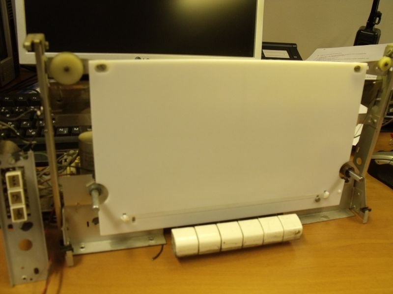

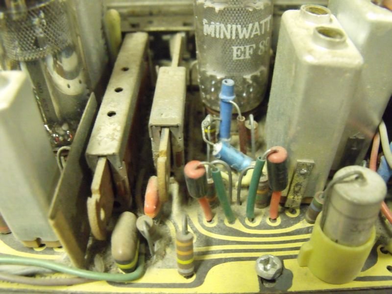

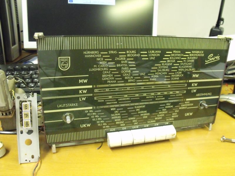

Nos, ma megérkezett a csomag Balatonfenyvesről. A Soirée átlagosnál jobb állapotban volt, de tele porral.
A készülék 230 V hálózati kábele el volt olvadva, skálazsinórja kibolyhosodva és el is szakadt.
Szétszereltem, és elkezdtem kiporolni ecsettel. Kiszedtem a skálaüveget, elmostam, kicseréltem a skálavilágító izzókat, letisztítottam az elektroncsöveket, kiszedtem a hangoló forgatótengelyt, megtisztítottam és megolajoztam, és a régi hálózati kábelét kiforrasztottam, majd beforrasztottam egy újat.
A skálahúrt cserélni kell, és folytatni kell még a porolást. De már kipróbáltam a készüléket, minden cső rendben van, izzanak a katódok, világít a kékesszöldes fényű hangolóindikátor, mindenki örül

és végül az üveg is fenn van, egyelőre a tesztelés előtt
