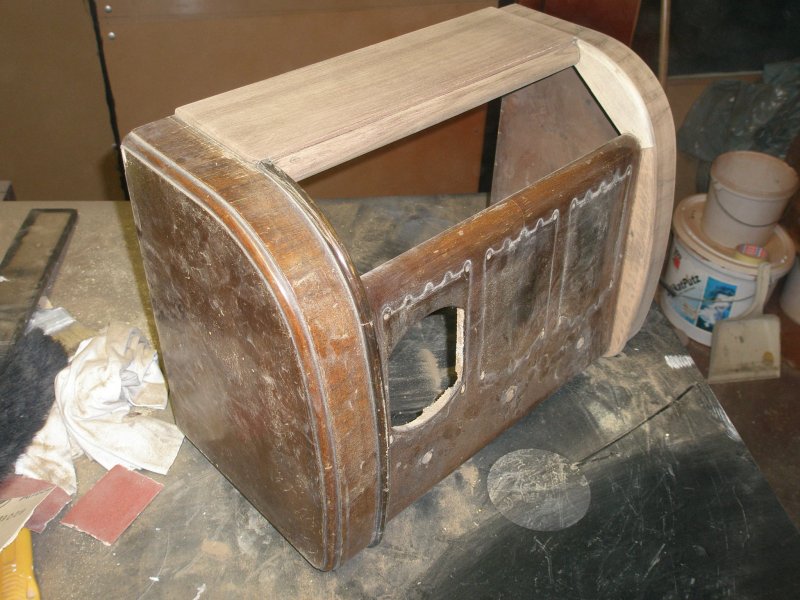

Ha csak a tetején van a hiány akkor állj neki és távolítsd el a lakkot teljesen, (kromofág, vakarás, spakli, citlingelés csiszolás) ezután faragókéssel adj a hiányzó részeknek határozott egyenes vonalú határt és 1 rétegű intarzia lapokat szabj be pontosan a hiányzó részekbe. Faipari ragasztóval kell beragasztani. Nézz utána az intarziázás címszónak a Google-ban! Keményfa lapok és gyorsszorítók használatával ragaszd a beszabott lapokat a helyükre. Ahol dupla réteg hiányzik ott előbb külön ragassz össze 2 réteget és aztán a dupla lapos foltot a helyére! A szálirány az eredetivel megegyező legyen. Ha a ragasztás sikeres akkor a régi furnír réteggel egy síkba kell csiszolni! Ha konkrét méreteket írsz akkor intarzia lapokkal tudok segíteni.
(#) moltam válasza hatvanasjocó hozzászólására (») Dec 14, 2010 /
Az egyik oldalán is van egy hiányos rész. Komoly munkának tűnik, nem hiszem hogy meg tudnám csinálni. Ha lenne eszközöm, akkor talán... A lakk mállik róla, azt egyszerű leszedni. Talán az unokatestvérem tud segíteni, aszatlosnak tanul.

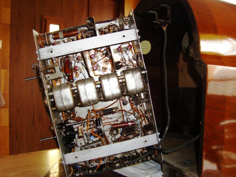

Ime egy nyálcsorgató szépség. Sajnos nem az enyém, javitásra hozták, a hálózati kapcsolója volt törött. Meg akartam venni, de a tulaj semmi pénzért nem adja el, amit meg is tudok érteni.
(#) Janó bácsi válasza Janó bácsi hozzászólására (») Dec 17, 2010 /

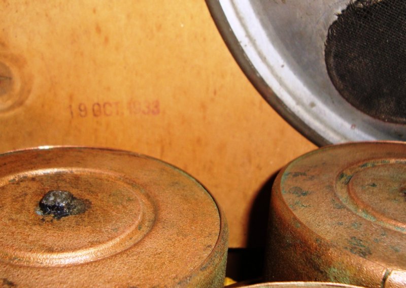

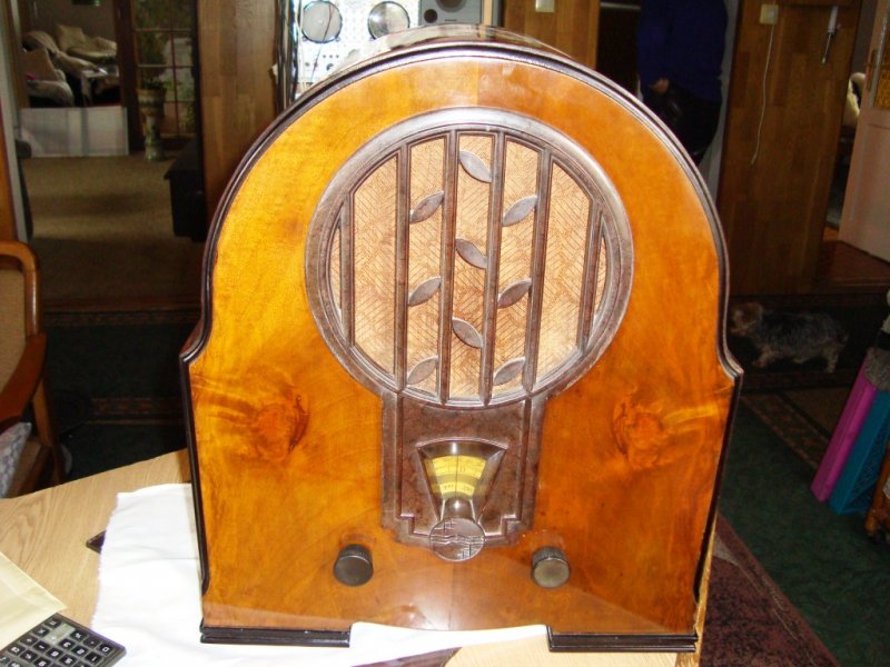

Még képek. A gép egyébbként 1933-as kiadás.
(#) didyman válasza Janó bácsi hozzászólására (») Dec 17, 2010 /
A szavam elállt tőle, gyönyörű!! Ritkán mondok ilyet, de ehhez lehet, hogy nem mernék nyúlni-legalább tíz percig . Mindenki eredeti, gyári még benne?
(#) Janó bácsi válasza didyman hozzászólására (») Dec 17, 2010 /
Hát nagyjából minden eredetinek néz ki, csak a pot méteren (a képen látszik) van egy modernebb kondi, gondolom csatoló, amit még majd kidobok belőle, illetve kicserélem valami retró kondira. Sajnos a panelt valaki összekente "kályhaezüst"-tel meg az egyik csőre alufóliát tekert, de a többi rendben. Egyébbként minden "nagyon" meg van épitve, a hál. kapcsoló a pot méterrel közös tengelyen egy kb 7 cm nagyságú komplikált tömbler volt, amit senki nem mert kiépiteni, inkább zsinórkapcsolót raktak bele. Volt vele meló, amikor kiszedtem, a középső, mozgó részt le kellett gyártani, esztergálni, szegecselni stb. De most jó, szépen szól az egész, öröm volt vele foglalkozni.

Szerbusz! Nevét, típusszámát nem tudod?
(#) Janó bácsi válasza hatvanasjocó hozzászólására (») Dec 17, 2010 /
Sajnos nem eredeti a hátlap rajta, az adattáblán meg csak az van hogy Philips, meg a gyáriszám. A Kádár könyvbe sincs bent, úgy hogy nem tudok többet róla. Üdv:
(#) hatvanasjocó válasza Janó bácsi hozzászólására (») Dec 17, 2010 /
Kár! Köszi.
Megtaláltam! Philips model 634 A Bővebben: Link

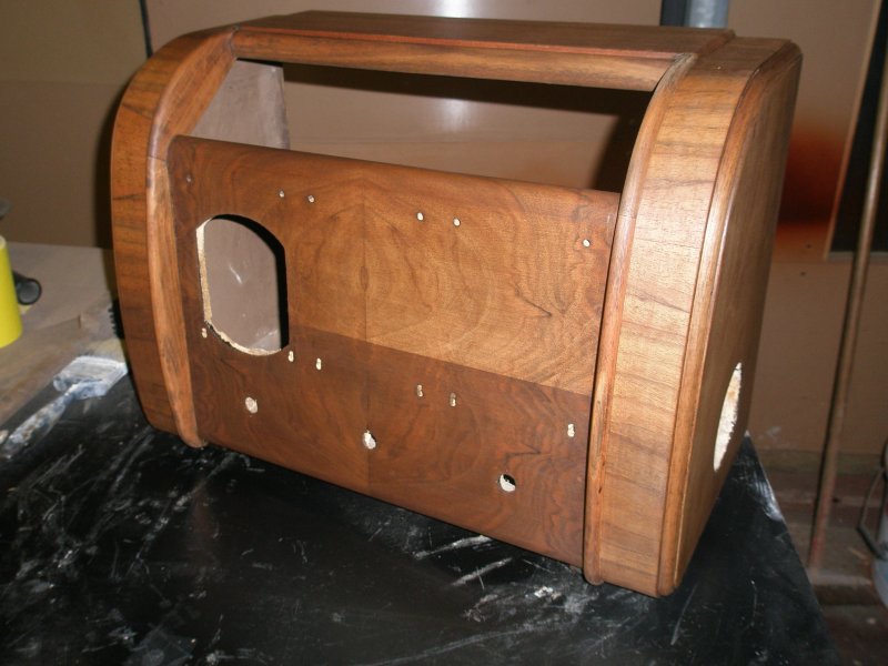

Neki álltam "ujraéleszteni" az Orion 331-et. 3órányi csiszolás után ennyire jutottam.
De szerintem, megéri a melót.

(#) ticseboy hozzászólása Dec 21, 2010 /
Csiszoltam és csiszoltam és pácoltam is egyet.

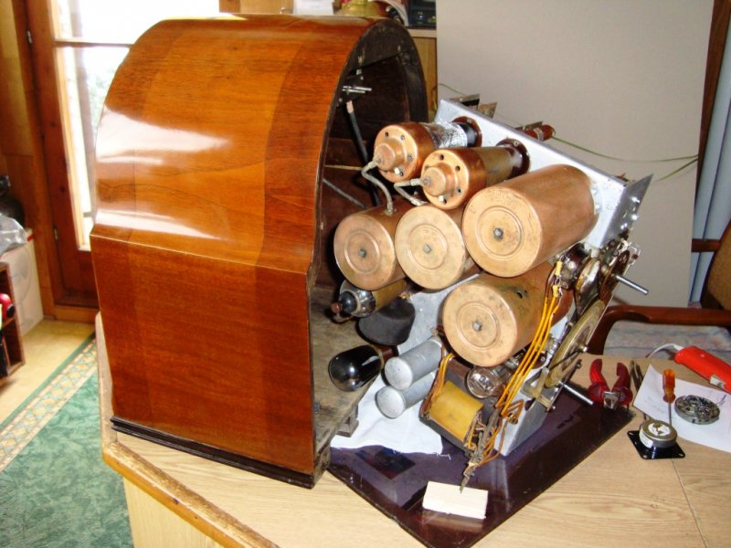

Alakul az én rádióm is, egyelőre beszereztem a skálahúrt, (Thököly út 130) és sok szöszölés után sikerült felfűzni.
Miért van az embernek digitális fényképezőgépe? Hogy a sorsdöntő pillanatokban a fiókban pihenjen.
Mivel a skálahúr elszakadt az első vizsgálat pillanataiban, mondjuk nehéz is lett volna feljegyezni hogy hogy volt eredetileg, bár némi részei még felfedezhetők voltak, azonban a húr szétugrott, letekeredett.
Nem maradt más hátra, mint újból kitalálni, hogy merrefelé kell futnia a zsinórnak. A legvékonyabb skálahúrból is ki kellett húzni a belét, és a középső részét használtam fel (a plusz harisnyával túl vastagnak bizonyult. A skálahúr még azonban így is rendkívül sprőd dolog, ügyeskedni kelett, és trükköket ki kellett találni hogy nem fusson vissza amikor már fel van tekerve a hangolódobra. A trükk az volt, hogy ethernet kábel tömör rézdrótjából szabtam le darabokat és ezeket ide-oda - mindig ahova szükség volt rá - kellett "befülezni" az így elkészített ideiglenes segédfeszítő-tartódrótokat, amely a szerelés különböző pillanataiban a skálahúrt megfogta a kívánt pozícióban
A feszítést még nem sikerült 100%-osan beállítani, ezért a forgótengely réz adapterén még egymásra fut néha, a homorú részen a felcsévélőirányban a forgótestre csavarodó húr nem képes arrébbtolni a csévemeneteket,(ehhez valószínűleg egy gondolattal feszesebbre kell állítani ) de már nagyjából él a szerkezet, óvatosan lehet hangolni, az indikátor végállásai jók, merőlegesen áll a mozgatási irányra. A felújítást jövőre folytatom és majd töltök még fel képeket ha lesz időm fotózni.
Hogy ne guruljon minden szanaszét, ami részlegesen megbontásra került, a húrozás végén, ideiglenesen összeszereltem a dobozt az alvázzal, és leteszteltem. Hát mit mondjak, igazi retró élmény a skálaüveg, a belül futó indikátor, a hangolásjelző cső......
