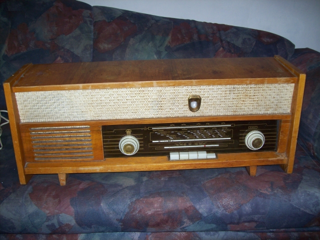

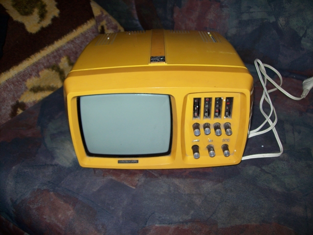

Jelentkezem a legújabb szerzeményeimmel. Itt egy minividi 1979-ből. Kép van de szinkronhibás (javítható). És egy 1960-as Vadásztölténygyári R0146F Daxli. Nyugatra készült orion emblémával és 88-100Mhz-es URH-val. Nagyon gyönyörűen szól az osztott 5cm2-es kimenővel és a nagy szélessávú hangszóróval.
