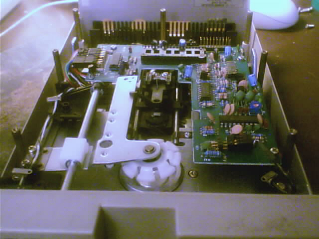

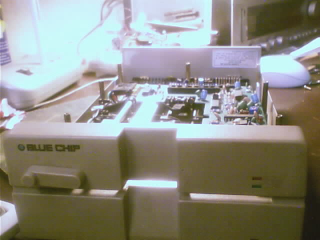

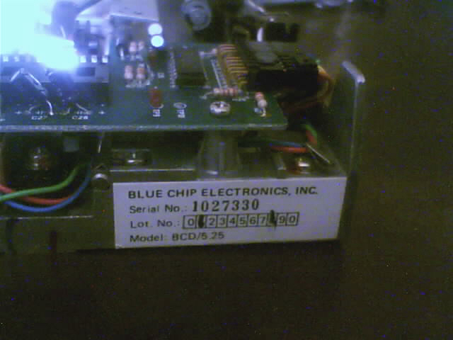

Nem tudom, hogy jól teszem-e ha ide írom?!?
Sikerült tönkretennem az Commodore 1541/II-es meghajtómat.
AT-s tápegységgel használtam és véletlenül a piros és a fekete tápvezeték összezáródott egy pillanatra.
Bekapcsoláskor forog a motor és világít mind a kettő led ameddig ki nem kapcsolom. Belenéztem és azt vettem észre, hogy az egyetlen IC amelyik foglalatban van forrósodik. Lehet még ezt javítani? Várom a válaszokat!
(Rettenetesen mérges vagyok magamra amiért nem voltam körültekintő!! )

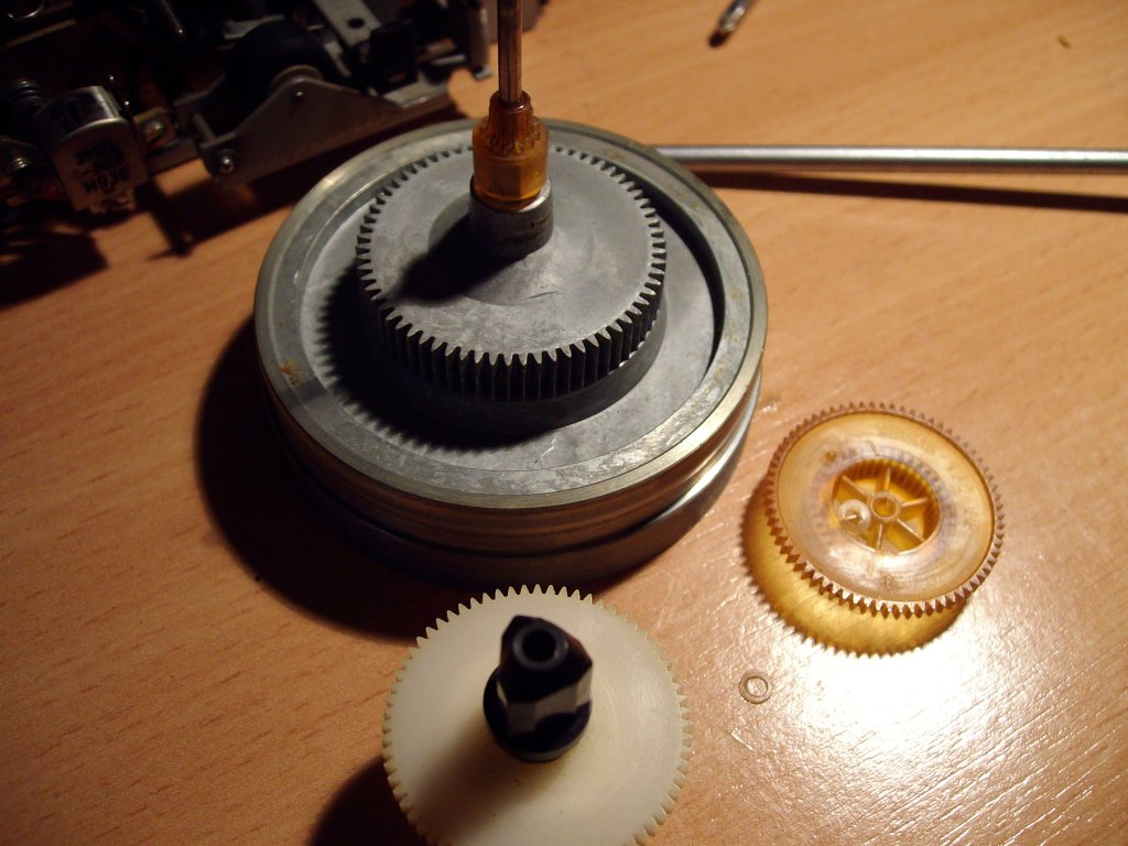

(#) Tomi94 hozzászólása Okt 15, 2011 /
Szereztem egy kb. 30 éves Grundig decket, de a mechanikájában van egy elöregedett fogaskerék, a tengelyen. Amikor megkaptam, elindult, de már az első kazettaoldal vége felé elkezdett zörögni, aztán a következő indításkor szétesett. Egyszer jártam már meg ilyen mechanikával, ezért már nem is próbálkozom pótalkatrésszel, mert az is törik. Az jutott eszembe, hogy talán meg lehetne oldani szíjáttétellel, mint a mostani hordozható magnók mechanikáiban. Sajnos komolyabb felszerelésem nincs az átalakításhoz, szerintetek így is meg lehet oldani két szíjtárcsa beszerelését, egyet a tengelyre, és egyet a kuplungtárcsára?
(#) Janó bácsi válasza Tomi94 hozzászólására (») Okt 15, 2011 /
Nem Te vagy az első, aki a Grundig (Philips) magnók széteső, valamilyen hajlékony műanyagból gyártott fogaskerekeit szíjhajtásra próbálja cserélni. Nem egyszerű a dolog, a kerekeket danamitból a legegyszerűbb legyártani, de kell hozzá egy jobb műszerész eszterga, meg némi gyakorlat. Sajnos a harmadik kerék körhagyó részét nagyon nehéz megcsinálni, enélkül pedig nem működik a végálláskapcsoló. Szerintem az egész szerkezet nem ér annyit, mint amibe kerül a legyártás, meg felújítás. Ki kell cserélni, ha lehet, valami komplett japán mechanikára. Űdv
(#) Tomi94 válasza Janó bácsi hozzászólására (») Okt 15, 2011 /
Hát ilyen felszerelésem nincs, és amennyibe kerülne, nem is lesz.. Másik mechanikát nem hiszem, hogy úgy be lehetne illeszteni, hogy még a nyomógombok is illeszkedjenek a helyükre (a mechanikától balra vannak a gombjai). Marad az elektronikai részének a felhasználása, mert az viszont tökéletes, sőt kifejezetten tisztán szól. (Pedig előre tartottam tőle, a Grundig mechanika miatt...)

(#) mezei dávid válasza mustang74 hozzászólására (») Okt 16, 2011 /
Szia !
Itt van néhány fotó Commodore meghajtóról,
ketté bontva ,hogy jobban lásd.
Üdv: Dava

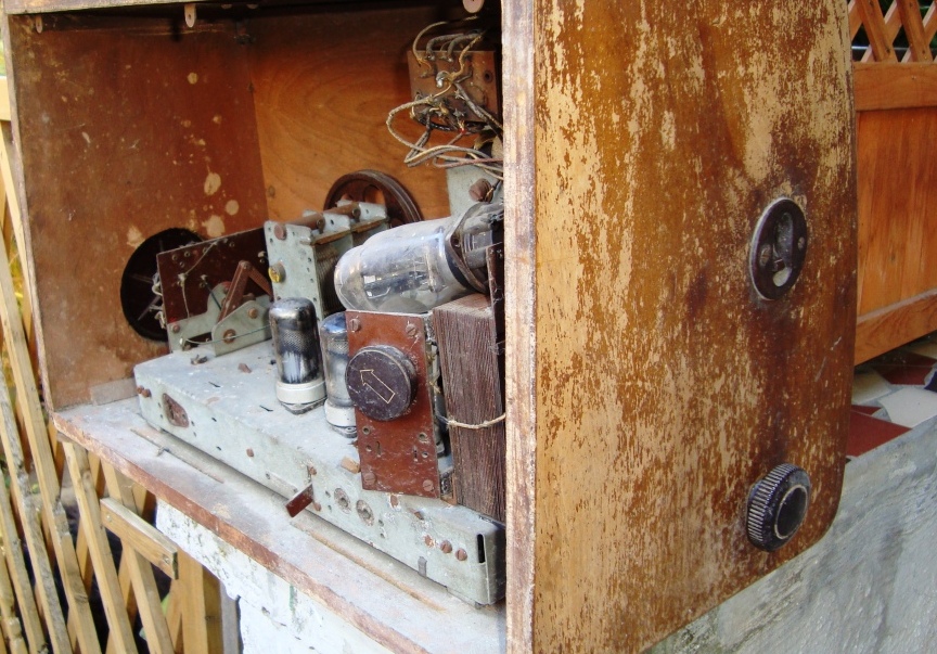

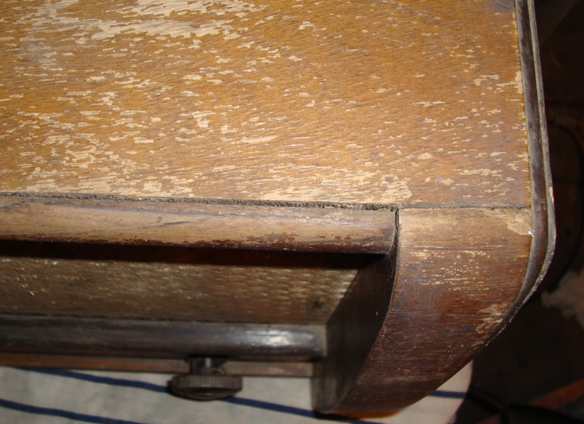

(#) Janó bácsi hozzászólása Okt 17, 2011 /
Üdvözletem mindenkinek. Ma kaptam postán ezt a készüléket. Látni sem lehetett semmit benne a portól, meg a pókhálóktól. Egy komolyabb sűrített levegős kifújás után tudtam csak képeket készíteni róla. Ez egy Orion 339-es, számomra azért érdekes mert az Orion a háború utáni első nagyobb fejlesztésének ez volt az alapja (1947-es tip) ebből alakult ki aztán a 330, 441, Terta 331, 325, stb. Egy csomó alkatrész, meg a doboz is vagy 10 évig folyamatosan szerepelt a gyártásban. A gép sajnos eléggé odavan, a káva is hiányos, meg repedt helyenként, úgy-hogy lesz vele meló rendesen. Viszont az üveg teljesen ép, (valójában ezért mertem megvenni) remélem sérülésmentesen le tudom majd tisztítani, igy valószínűleg szépre tudom majd felújítani. Egyenlőre ennyi.

(#) Janó bácsi válasza hatvanasjocó hozzászólására (») Okt 17, 2011 /
Kösz az előleget. A problémám ott van, hogy az első felső keményfa léc megvetemedett, és elvált valamint ugyanott a széleken van egy kis furnir hiba is, egyenlőre nem nagyon tudom, hogy álljak neki. Leszedjem és csiszoljam, gyaluljam egyenesre, vagy próbáljam meg így megragasztva visszafeszíteni, vagy kipótoljam a réseket folyékony fával?
(#) Lázár Péter válasza Janó bácsi hozzászólására (») Okt 17, 2011 /
Nem szeretnék véletlen se rossz tanácsot adni, de ha elviselné valahogy a keményfa, hogy egy nagyon vékony fémfejű tűt át lehessen rajta szúrni az megoldás lehetne. Először persze egy hangyányi mélyedés kell a tű pici fejének. Aztán kellene, valahogyan átütni a tűt úgy, hogy közben ragasztót kensz a felületek közé. Javítottam már rétegelt falemezt így, olyat aminek a rétegei elváltak egymástól, és csak a tű apró fejét kellett letapaszolni. Ami utána észrevehetetlen. Csak itt félő, hogy a keményfa még a tűtől is meghasadna. De lehet nem is működne abban az esetben, ha a deformáció nagyon ellent tart. Vagy át se lehetne kalapálni rajta és eltörne, kis furatot meg képtelenség készíteni hozzá :nemtudom: Lehet másnak van jobb ötlete...

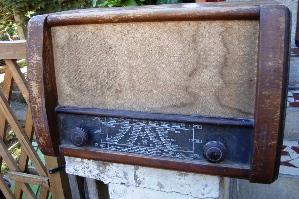

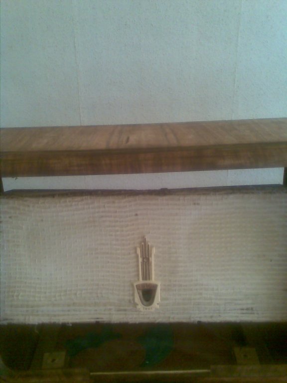

(#) mezei dávid hozzászólása Okt 18, 2011 /
Szia mindenkinek!
Volna egy igen kényes kérdésem,hogyan lehet készíteni sablont az alábbi foton látható Orion márka jelzésről, javítok egy régi rádiót és lakkozás előtt állok de a márka jelzést is újra kellene rá festeni,mivel igen kicsi méret nem tudom ,hogyan oldjam meg.
üdv: Dava

(#) zolika60 válasza Janó bácsi hozzászólására (») Okt 18, 2011 /
Szerintem vedd le. Takarítsd le a régi ragasztót, meg koszt, és ragaszd vissza. Az lesz a legszebb.
(#) hatvanasjocó válasza Janó bácsi hozzászólására (») Okt 18, 2011 /
A keményfa részeket ha leszedted akkor beáztatva vizesen kell egyenesre préselni egy hét időt hagyva a száradásra. A felvált furnir már nehezebb ügy, ha alá tudsz ragasztót(faipari) juttatni akkor szorítókkal sikerülhet.
(#) hatvanasjocó válasza mezei dávid hozzászólására (») Okt 18, 2011 /
Ez az embléma eredetileg egy vizesmatrica amire száradás után még lakkot tettek. A nov.6-i nosztalgia börzén a Puskásban Kóger Lacitól esetleg kapsz 100,-Ft körüli áron, vagy a mellékelt képről próbálj meg matricát nyomtatni. Persze előbb a képet javítsd ki valamelyik(pl.Paint) javító programmal. Ennyit tudtam segíteni.
(#) mezei dávid válasza hatvanasjocó hozzászólására (») Okt 18, 2011 /
Köszönöm.Sokat segítettél
üdv: Dava

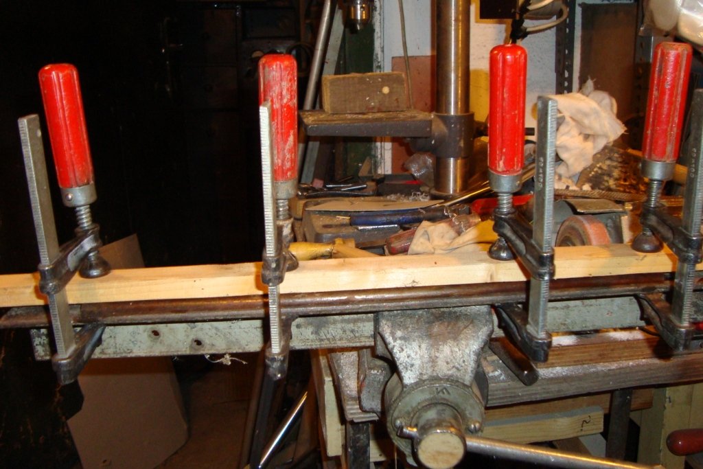

(#) Janó bácsi válasza hatvanasjocó hozzászólására (») Okt 18, 2011 /
Kösz a segítséget, mégis csak sikerült leszedni, levágni egy tapétakéssel a keményfát, megcsiszoltam, be is áztattam meg befogtam egy léc, meg egy szögvas közé. Most pár hetet ott lesz, mert nem nagyon érek rá a rádióval foglalkozni, meg egyébként is elég lesz majd a felújítás vége felé visszaragasztani. Furnirom van, valószínü kivágom egyenesen azt a keskeny csíkot, és újra furnírozom, esetleg mindkét oldalon, hogy egyforma legyen.Üdv.
