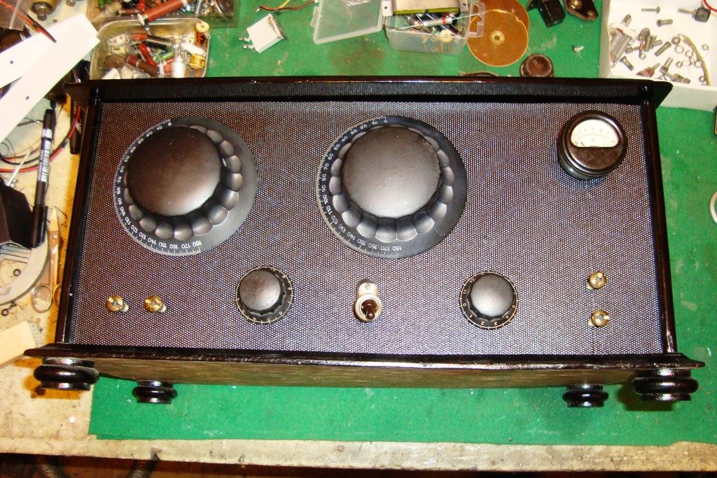

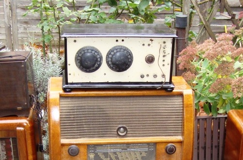

(#) Janó bácsi hozzászólása Nov 19, 2011 /

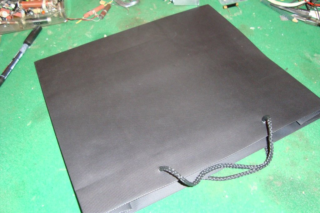

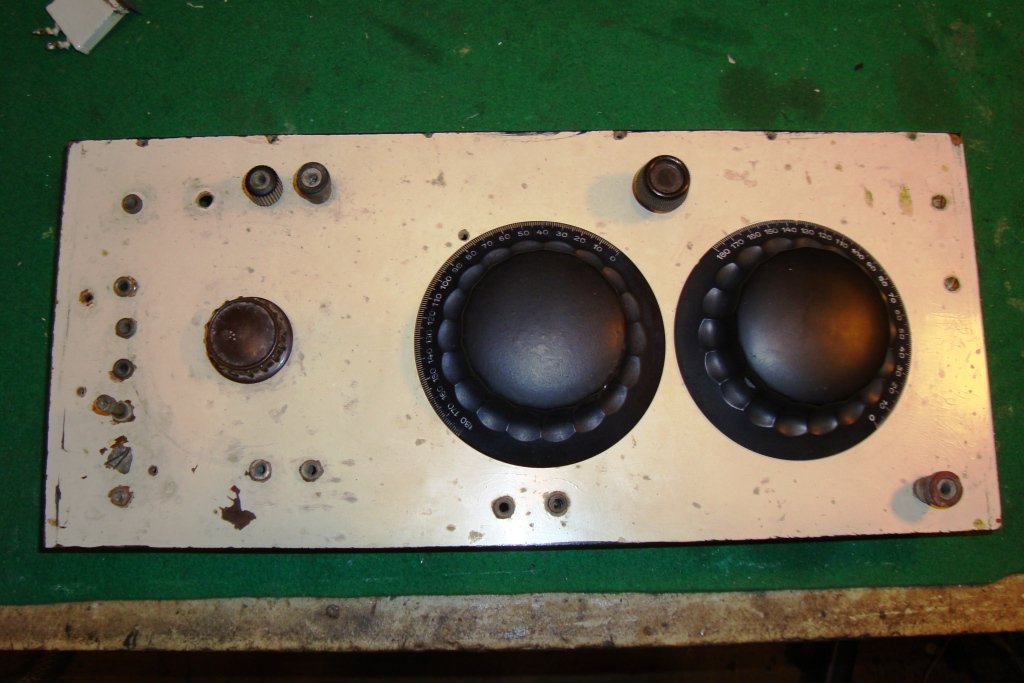

Üdv mindenkinek. Megint nagy a csönd, írkálok kis olvasnivalót, ha nem bánjátok. Kb 1 éve szeretnék építeni egy ládarádiót, erről már többször írtam, meg az alkatrészek gyártásáról is szóltam. Most elfogadható közelségbe került a dolog, mert szereztem egy roncsot egy ószerestől, amit már érdemes lesz újjáépíteni. A dobozt már valaki fejújította, fényes fekete, de nem lakkozva van, nem oldja a higitó, nem tudom mivel csinálták. Jelenleg az előlap cseréjével foglalkozom.
Mivel eredeti ebonit lapot már nem lehet szerezni, próbáltam valami hasonlót kiagyalni. Az alap egy plexi lap, először kalapácslakkal, vagy zsugorodó festékkel akartam befújni, de ma az egyik áruházban találtam a karácsonyi kellékek között ezt a dísz csomagoló zacskót, és gondoltam kipróbálom, mint olcsó megoldást. Valami impregnált papír alapú műanyag lehet. Szétvágtam, és műanyag ragasztóval felkasíroztam a plexire. Nem biztos, hogy ez marad majd véglegesen, de nem néz ki rosszul, elég stabilan fel is ragadt, úgy hogy még lehet gondolkodni rajta.
Csak a fénykép kedvéért, próbára raktam rá a kezelőszerveket, talán így fog kinézni, ha kész lesz.
A többit a képeken.

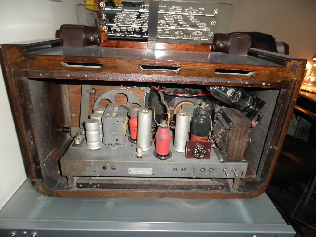

(#) ticseboy hozzászólása Nov 19, 2011 /

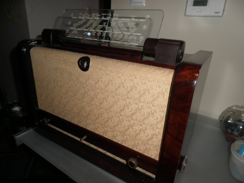

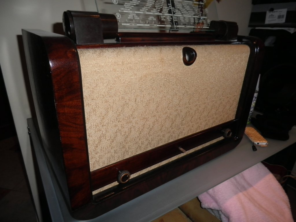

Tényleg nagy a csend, de itt egy kis félcsemege, mert nem tudtam életre kelteni a kicsikét, valaki nagyon belepiszkált (de ez most nem is fontos), sajnos egy gomb és a hátlap nincsen meg, de igy is a legszebb a kezdetleges gyüjteményemben.

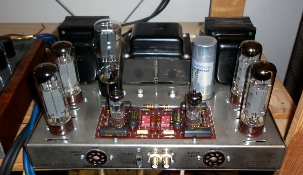

(#) Malfox hozzászólása Nov 19, 2011 /
Szép estét mindenkinek! Rég jártam erre, gondoltam megosztom veletek: A Puskás börzén vettem kemény 400Ft-ért egy lemezjátszókart, sima Standard "S" kar. Kerestem rá ellensúlyt és átalakítottam a hangszedő befogadó perselyét a Supraphon PS16-os elektrodinamikus hangszedőhöz, amit szintén felújítva lehet használni 78-as fordulatú lemezhallgatásra, az eredeti illesztőtrafóját el kell felejteni, mert rettentően rossz minőségű a vas és nagyon lerontja az átvitelt. Egyszerűen egy 30 K-s lezárással használom a csöves RIAA előfokomhoz, egészen kiváló minőségben szólal meg. A kivitelezés még kísérleti jellegű, hétfőn érkezik meg a Lenco L78-as lemezjátszóm, annak a fadobozán fog helyet kapni az átalakított kar.

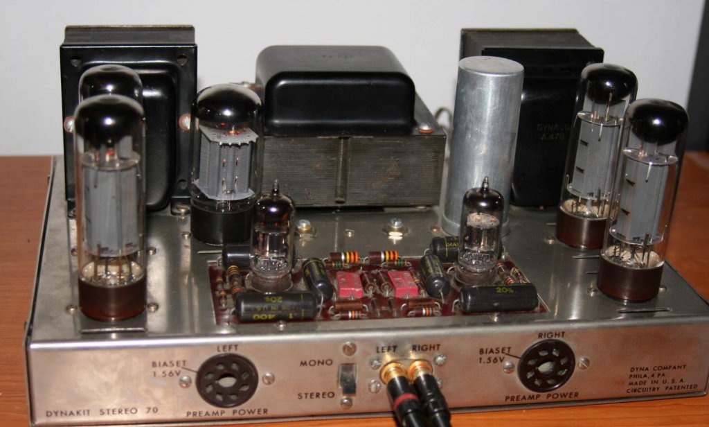

A második képen a felújított Dynaco ST70-es 1959-ben gyártott erősítőm, elég romos állapotban került hozzám, a harmadik képen látható a kezdeti állapot.

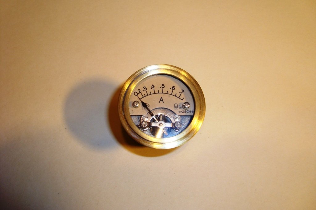

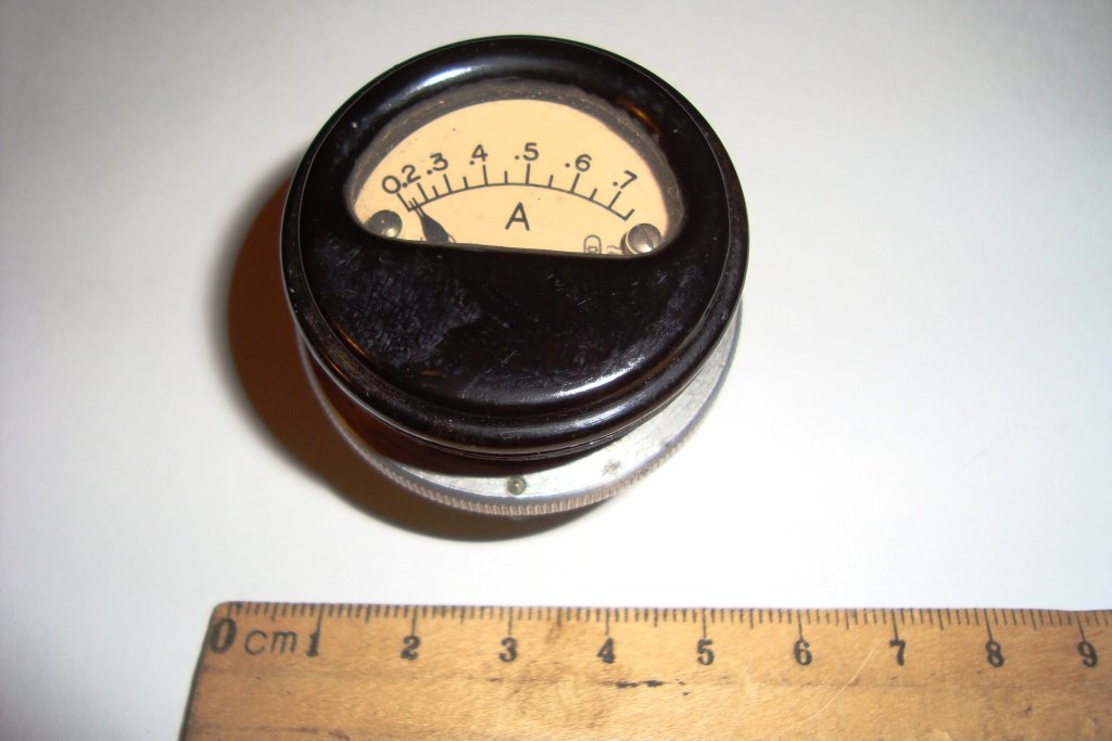

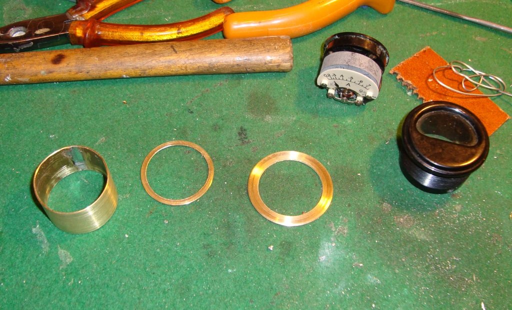

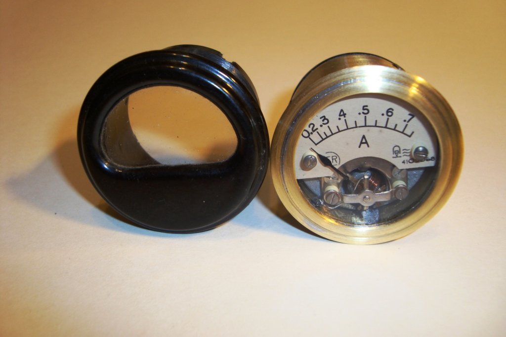

Üdv mindenkinek. Megint alkatrészgyártás, hátha valaki használni tudja a tapasztalatokat.
Szóval volt egy kis műszerem a fiókban, tán 30 éve rakosgatom ide-oda, gondoltam most felhasználom a ládarádióhoz. A baj az vele, hogy szerintem csúnya bakelit, nem illik a majdani képbe. Aztán egy hirtelen ötlettől vezérelve úgy gondoltam, megpróbálok csinálni neki egy új házat, talán úgy szebb, korhűbb lesz. "Kukázott" rézlemezből hajtottam egy gyűrüt, majd esztergáltam két karikát előlapnak, és az egészet összeforrasztottam. Utána az esztergában tűreszelővel, meg csiszolópapírral alakítottam ki a végső formáját. Szerintem, most jobban néz ki, talán jól mutatna az előlapon, ha egyáltalán felhasználom. Funkciója ugyanis nincs, legfeljebb a bekapcsolást lehetne vele indikálni, mivel nem lesz rajta skálaizzó.
A többit a képeken.
(#) _BiG_ válasza Janó bácsi hozzászólására (») Nov 21, 2011 /
Nagyon pöpec, olyan steampunk kinézete van
De lehet funkciója, anódáramot mérhet, és megfelelően söntölve mutathatja a fűtőáramot is, kis átkapcsolóval.
(#) zolika60 válasza Janó bácsi hozzászólására (») Nov 21, 2011 /
Szép, ha nem mutat semmit akkor is.
(#) Janó bácsi hozzászólása Nov 21, 2011 /
Talán még az anódáram a legjobb ötlet, igaz hogy bemelegedés után állandó lesz, de addig mutatja a végcső állapotát, meg üzem közben látszik, hogy működik, be van kapcsolva. Kösz az ötletért.
