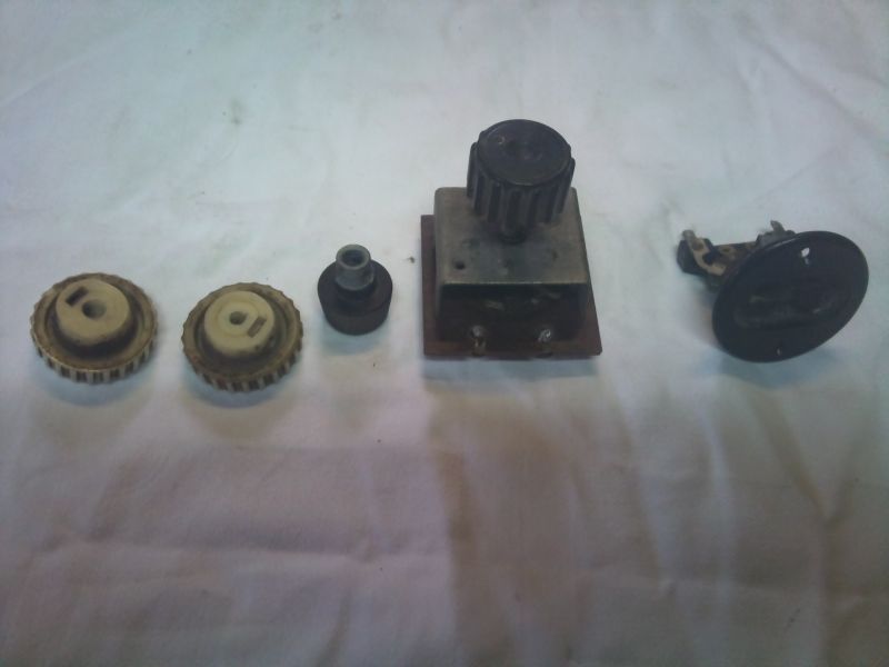

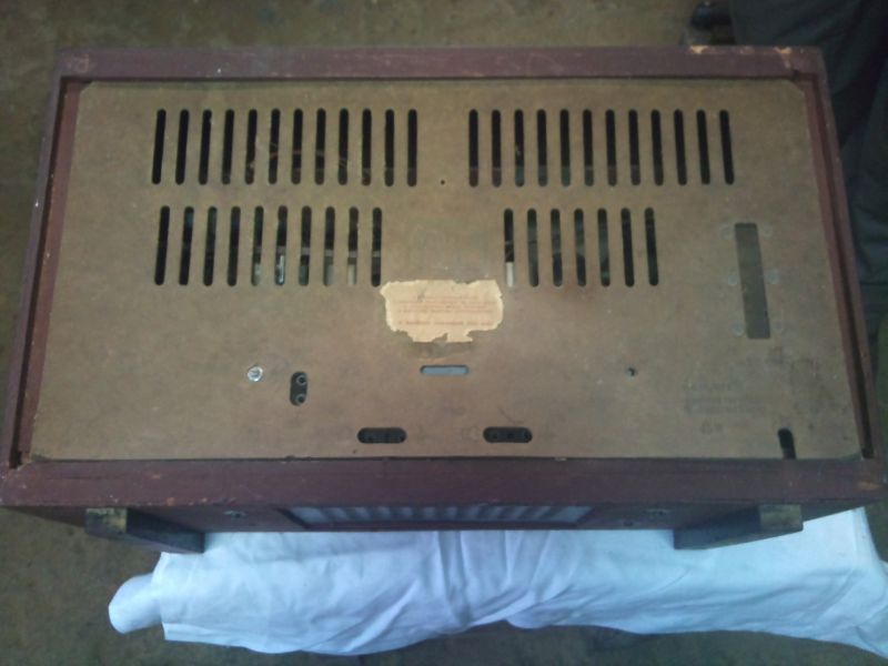

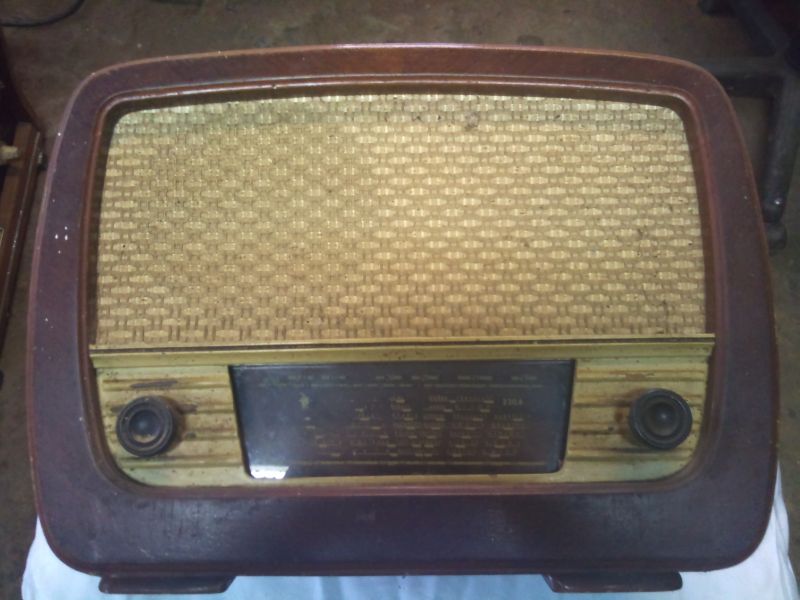

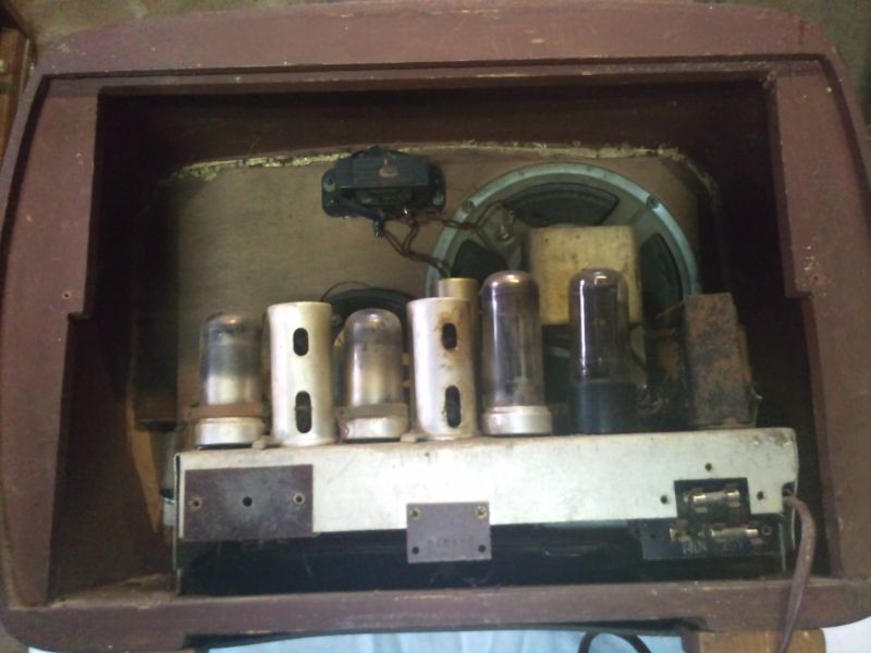

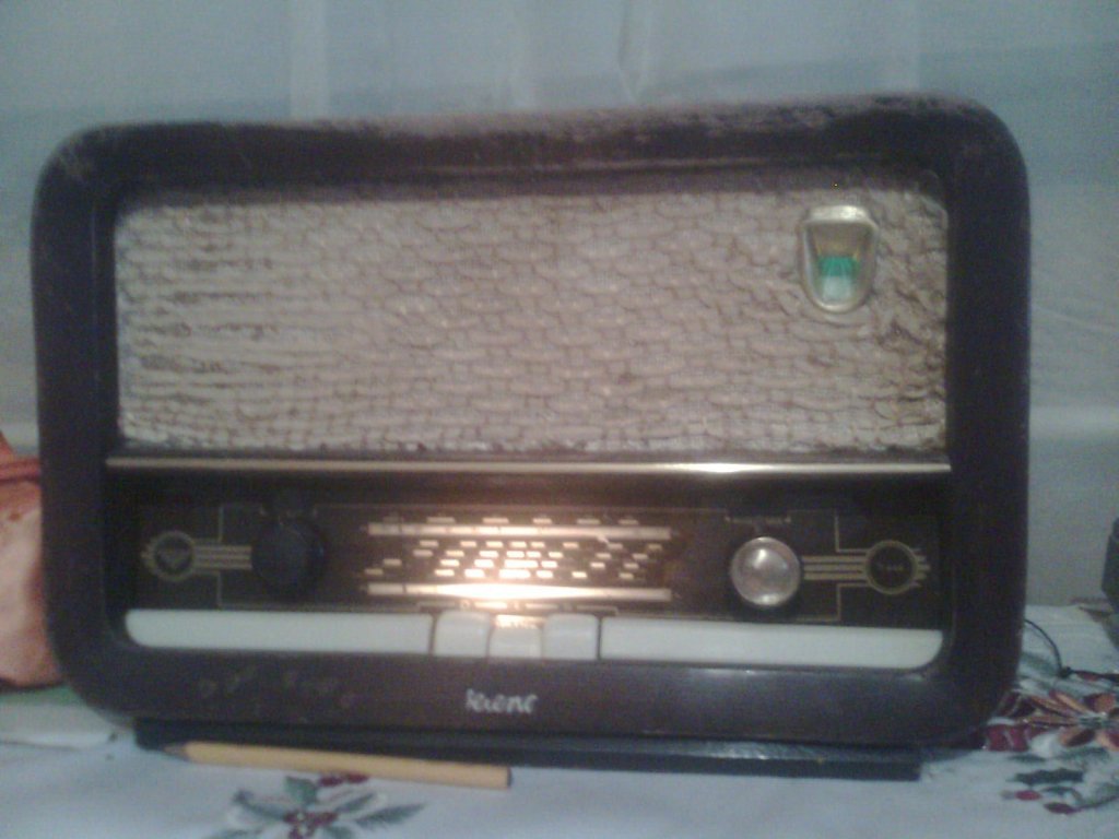

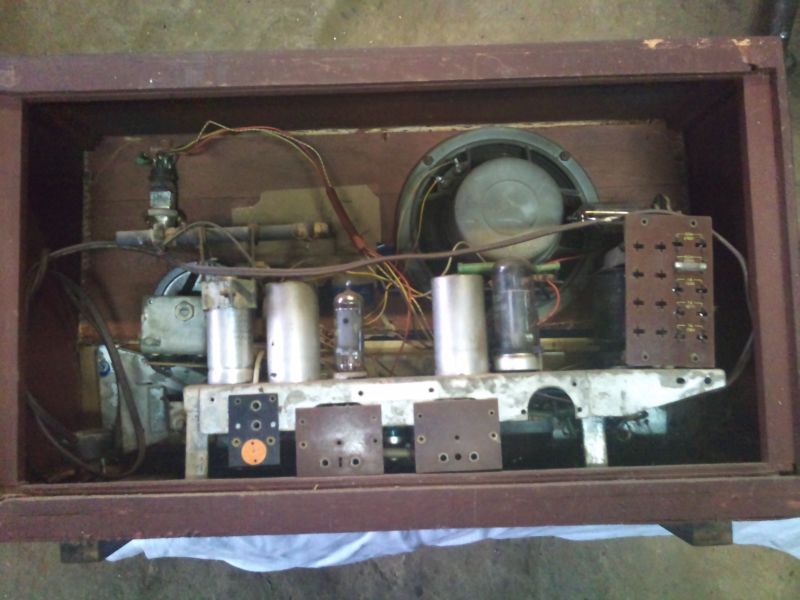

Csak nemrég akadtam a topikra amit végig is olvastam s látom,az itt jelenlévők milyen gyönyörű munkát végeznek mindent beleadva.Nekem is van két régi rádióm,valaha szerettem volna felújítani őket,de már sajnos nem áll módomban,nem tudom mit kezdjek velük.Gondoltam,megmutatom őket,hátha érdekel valakit.
(#) erdgab hozzászólása Dec 30, 2011 /
Ez lenne a másik készülék és néhány régebbi alkatrész.

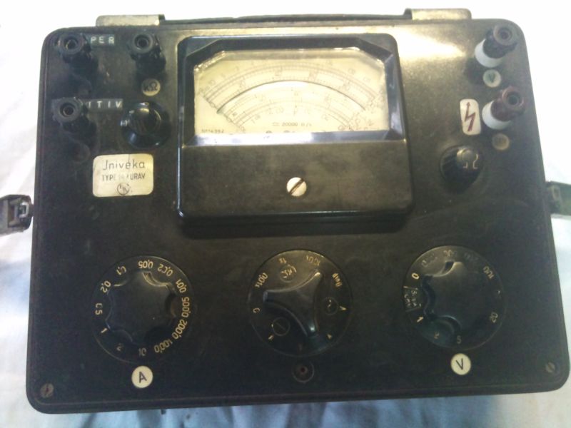

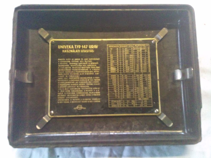

Van még egy Univeka műszerem is,működőképes,bár biztosan újra kellene kalibrálni,a teteje kissé sérült oldalt sajnos.
(#) oregtamas0202 válasza erdgab hozzászólására (») Dec 30, 2011 /
Üdvözlet Erdgab !
Érdekel a készűlék .
Tisztelettel :Öreg T.
