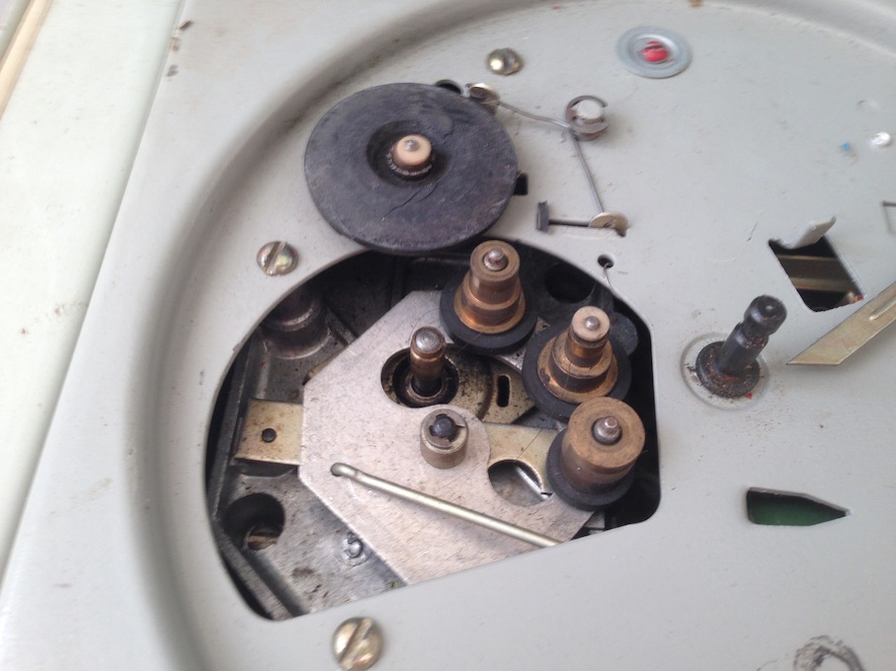

(#) CT-3 hozzászólása Márc 7, 2015 /

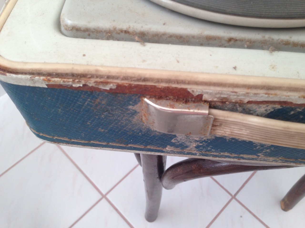

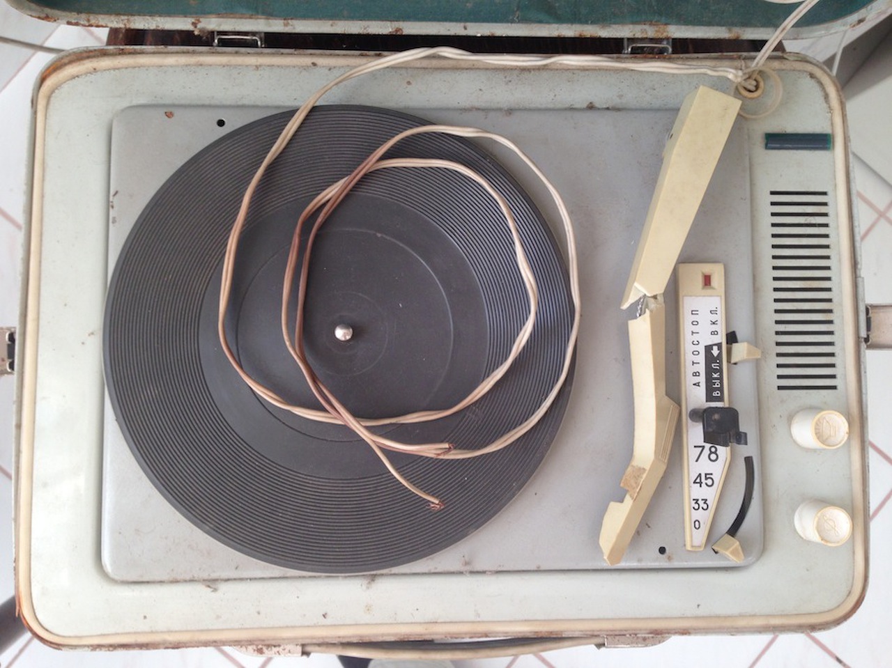

Sziasztok.Ezeket kaptam ma,egy Junoszty lemezjátszó,pickup is benne volt,fotozás elött kivettem.
Alapos tisztitás kell neki,kart megragasztani,az elektronikája teljesen müködöképes.

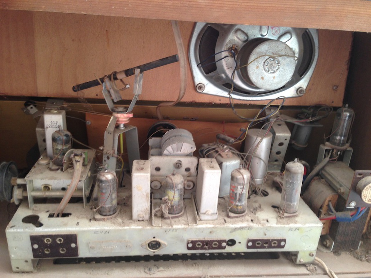

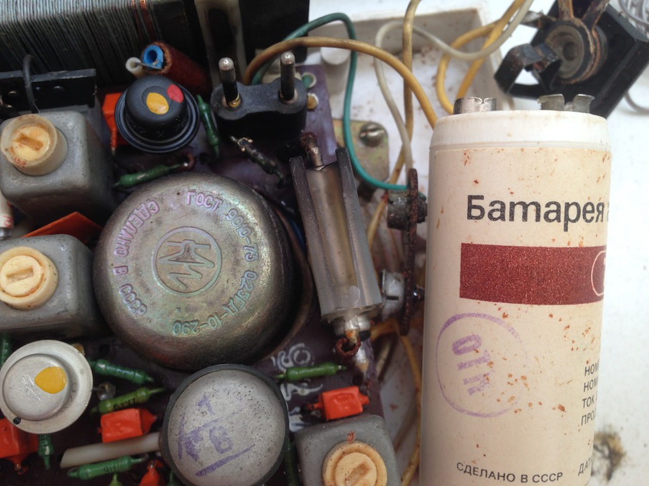

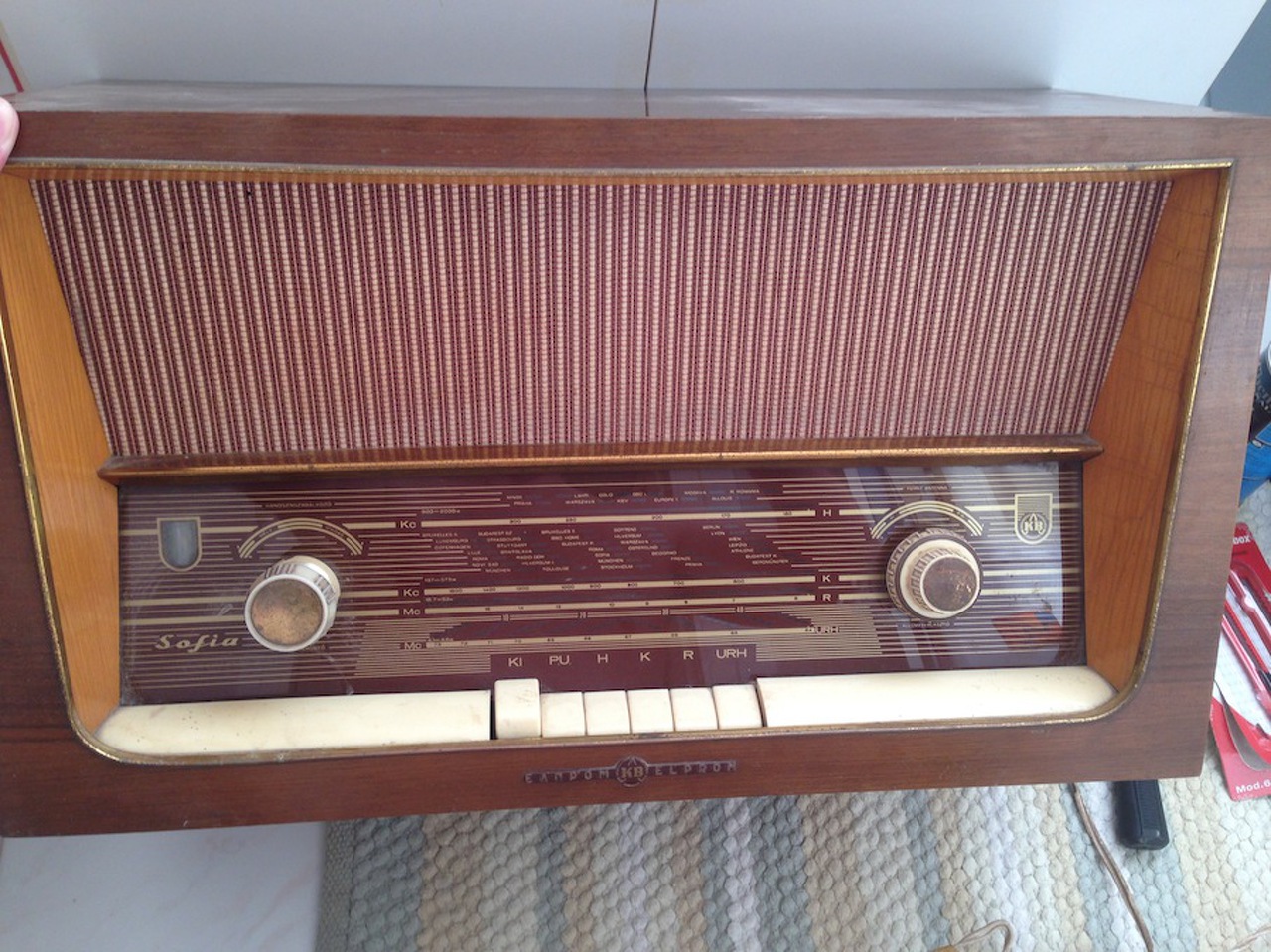

Aztán egy Sofia rádió,elég jó állapotban,hát igen ugye a bekapcsolás élvezete itt sem maradt el,nem kap áramot szerintem,mivel a kapcsolók bevannak ragadva mozdithatatlanul.
Aztán egy Sokol 403.Végre egy aminek nem törött az üvege.Kárpótlásként szerintem a töltö helyett
a 220-ba dugta be a volt tulaj.Az égésnyomok erre utalnak.Megvan hozzá az eredeti tölthetö akksi,most töltöm ha szerencsém van életre kel.Beszéljenek a képek inkább.

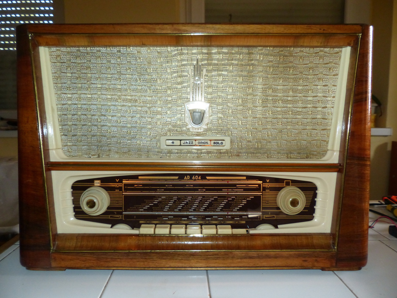

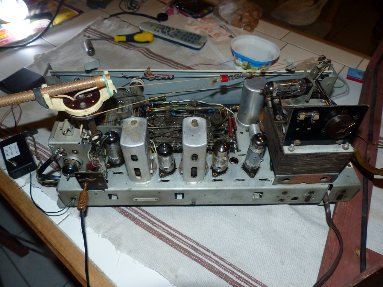

(#) Szikravadasz válasza Szikravadasz hozzászólására (») Márc 9, 2015 / 2
Üdv mindenkinek!
Hétvégén megcsináltam az AR 604-est. A jó URH-t áttettem bele és kiválóan működött, tehát minden más jó. A rosszat a két trimmerrel csak addig sikerült hangolgatni, míg fölülről elérte a 103.3 MHz-t, de a jobb (alsó) csavarja nagyon laza, állításnál recseg-ropog a hangszóró, így félretettem, de valamikor megjavítom (mekkorák a hangolótekercsekkel párhuzamos trimmerek?). Szerencsére a piacon találtam egy roncsot, benne volt az URH, OIRT-ra hangolva. Beépítettem és konverterrel hibátlanul működik. Köszönöm még egyszer.
