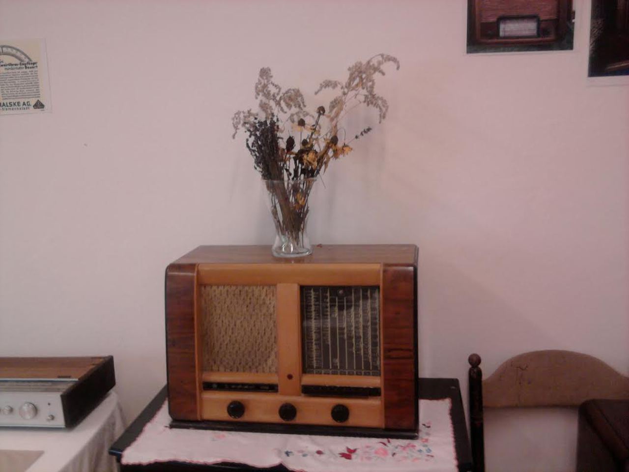

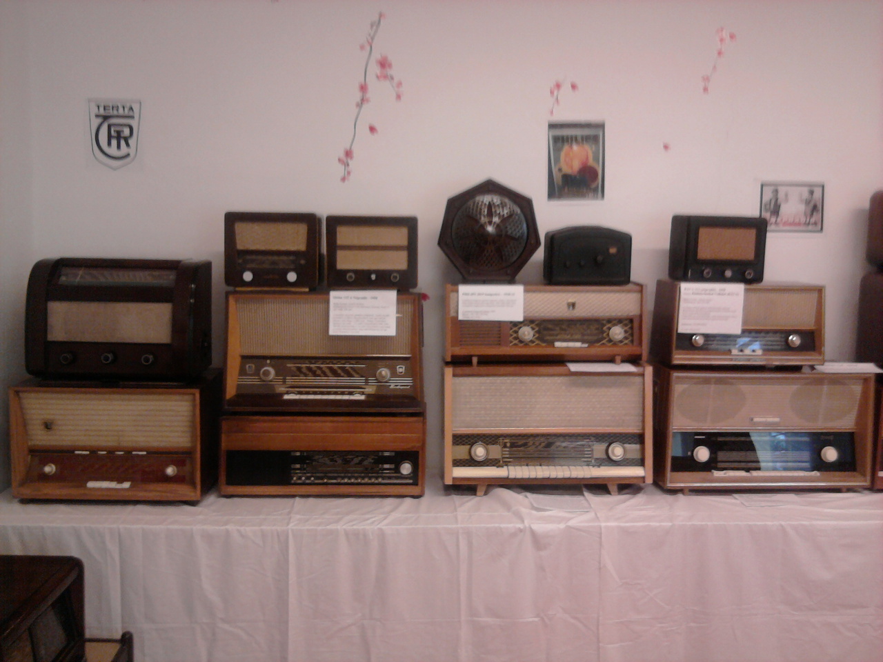

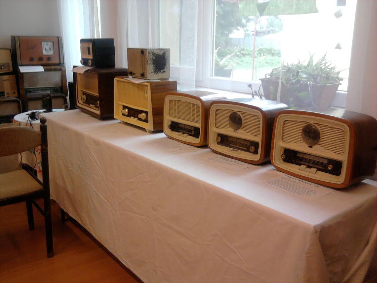

Az egyik fórumozó társunknak volt egy kiállítása.Szerény körülmények között,annál nagyobb
lelkesedéssel csinálta meg saját gyűjteményéből a rádió népszerűsítését.
Méltatlanul kevesen látták,de akik elmentek azok többször megnézték.
Gratulálok Hatvanas Jocónak szép volt.
Dömsöd képekben
(#) CT-3 válasza 954karpitos hozzászólására (») Márc 19, 2015 /
Nagyon szép profi munka,gratulálok Hatvanasjocó!
(#) hatvanasjocó válasza 954karpitos hozzászólására (») Márc 19, 2015 /
Neten sokan látták. A látogató szám átlagosnak mondható, csak a dömsödi iskola érdektelensége(nem hozták a tanulóikat) volt lehangoló és érthetetlen. Mégtöbb kép a kiállításról:

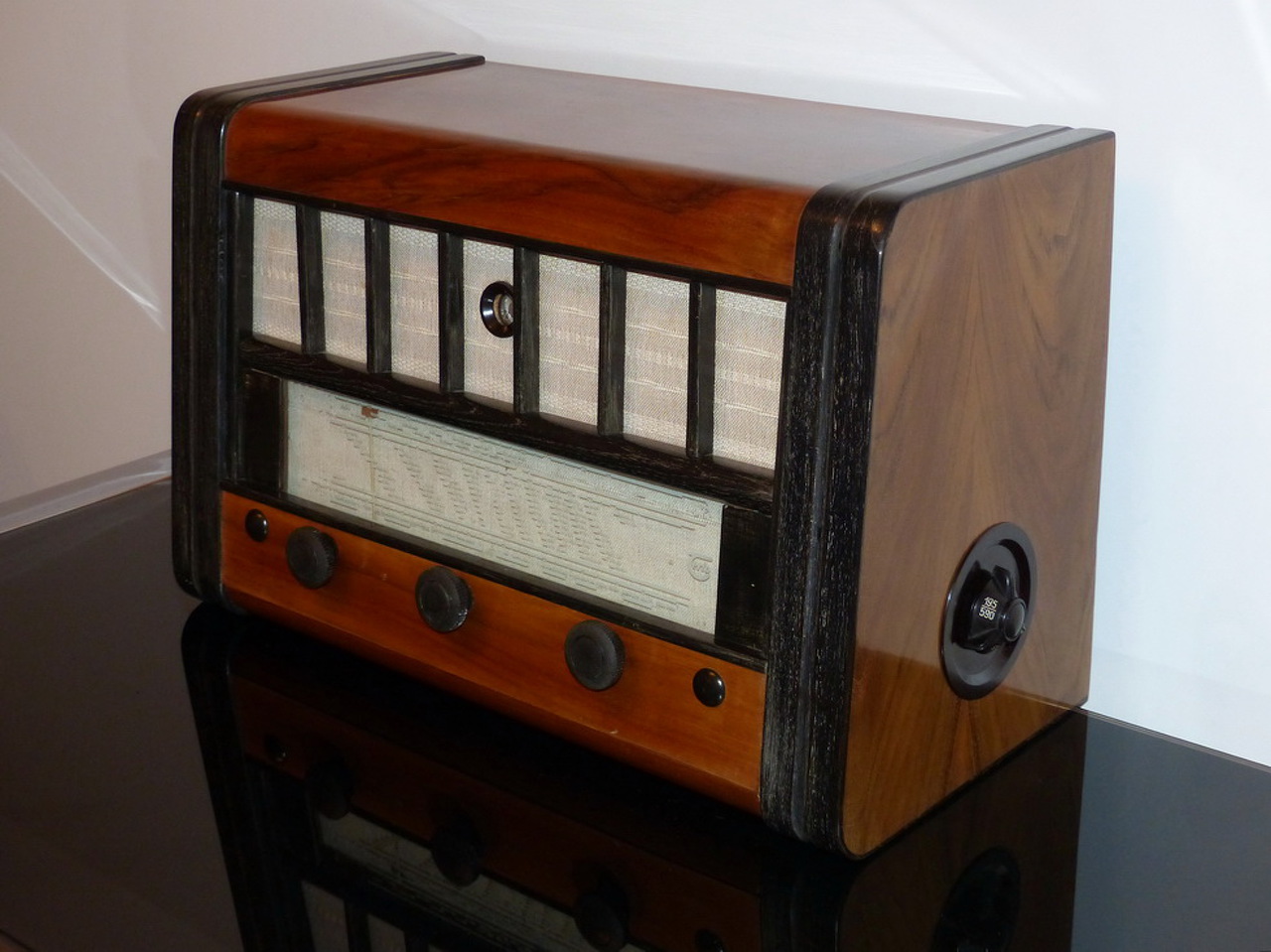

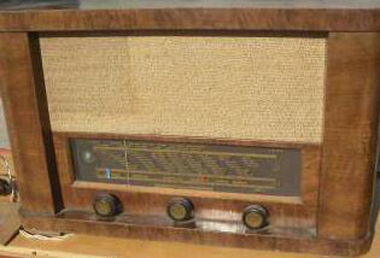

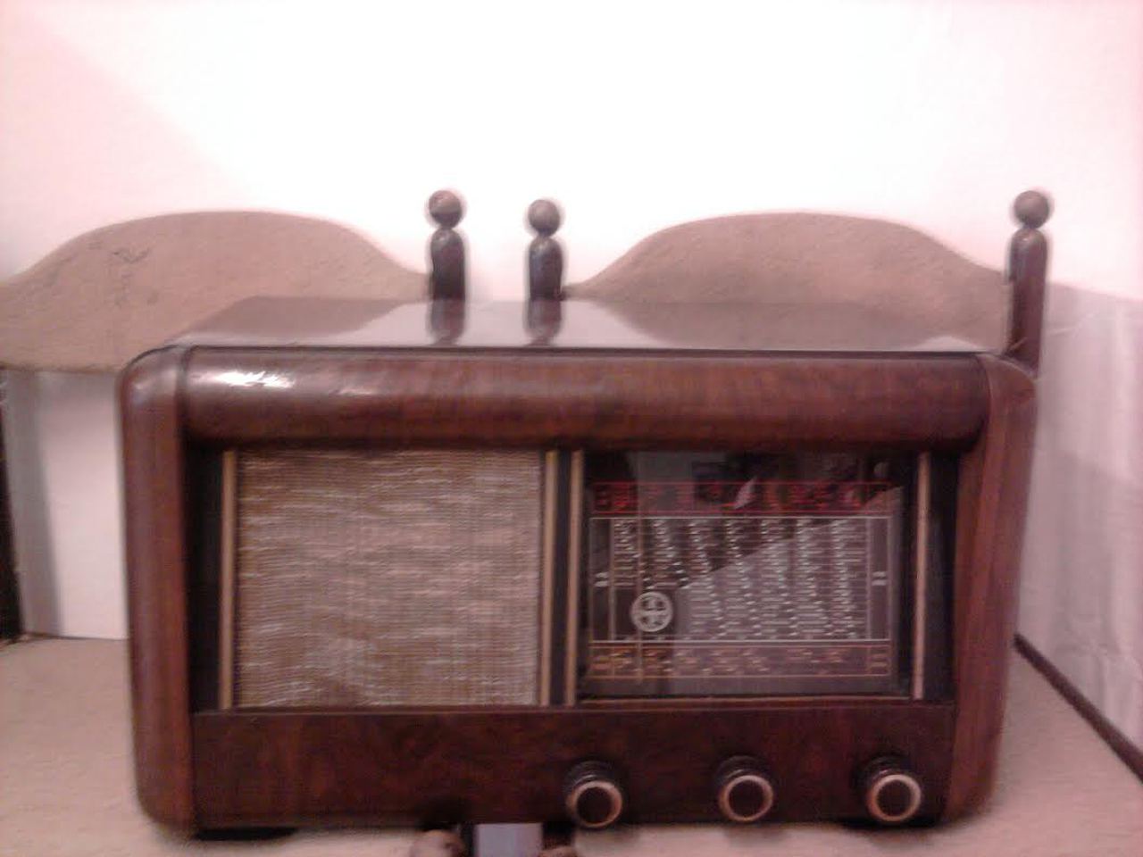

Sziasztok, segítséget kérnék, hogy milyen tipusú az alábbi rádió:
(#) Janó bácsi válasza ronin75 hozzászólására (») Márc 20, 2015 /
Egy kicsit több, és jobb!! felvétel kellene róla, ne csak az elejét, hanem a belsejét is mutasd meg.
(#) Szikravadasz válasza hatvanasjocó hozzászólására (») Márc 20, 2015 /
Gratulálok a kiállításhoz! Szép gyűjtemény.
(#) Szikravadasz válasza ronin75 hozzászólására (») Márc 20, 2015 /
A skálaüveg (és valószínűleg az elektronika is) Terta T325-nek látszik, csak a középső gomb nem stimmel.
(#) ronin75 válasza Janó bácsi hozzászólására (») Márc 20, 2015 /
Sajnos csak ez a képem van róla, meg egy hátulról, de a hátlap biztos nem eredeti.
Igaza van Szikravadász kollégának, a gombok, az üveg, meg a tartója egy 325-ös Tertáról való, a a sávnyújtó gomb nélkül. A doboz valószínű egyedi gyártás.
(#) ronin75 válasza Szikravadasz hozzászólására (») Márc 20, 2015 /
Köszönöm a segítséget. Még a 331-es jutott eszembe. Akkor most gondolkodóba esem, hogy mi legyen.
(#) Szikravadasz válasza ronin75 hozzászólására (») Márc 20, 2015 / 2
Szerintem újítsd fel, ha szükséges, és így tartsd meg. Pont az egyedisége miatt érdekes. Nekem is van egy egyedi, szintén Terta belsővel de Beloiannisz A115-ből faragott kávával készült darabom.
Köszönöm a "lökést". Ezen gondolkoztam, hogy "ér" ez így valamit, hisz nem eredeti, hanem egy öszvér valami. Nekem tetszik így, csak úgymond gyűjteményi szempontból érdekes a besorolhatósága.

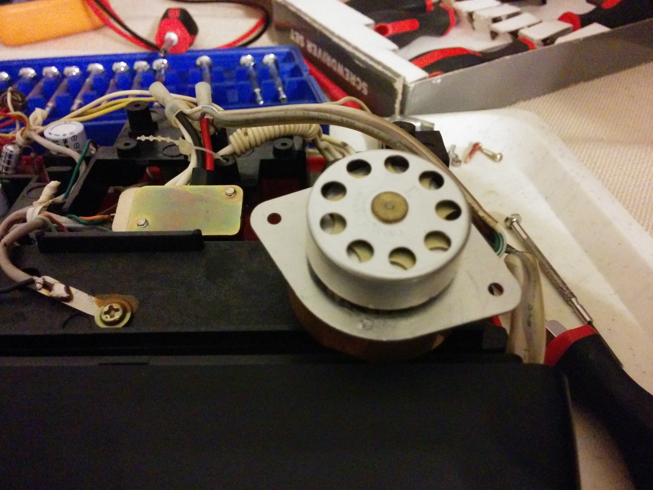

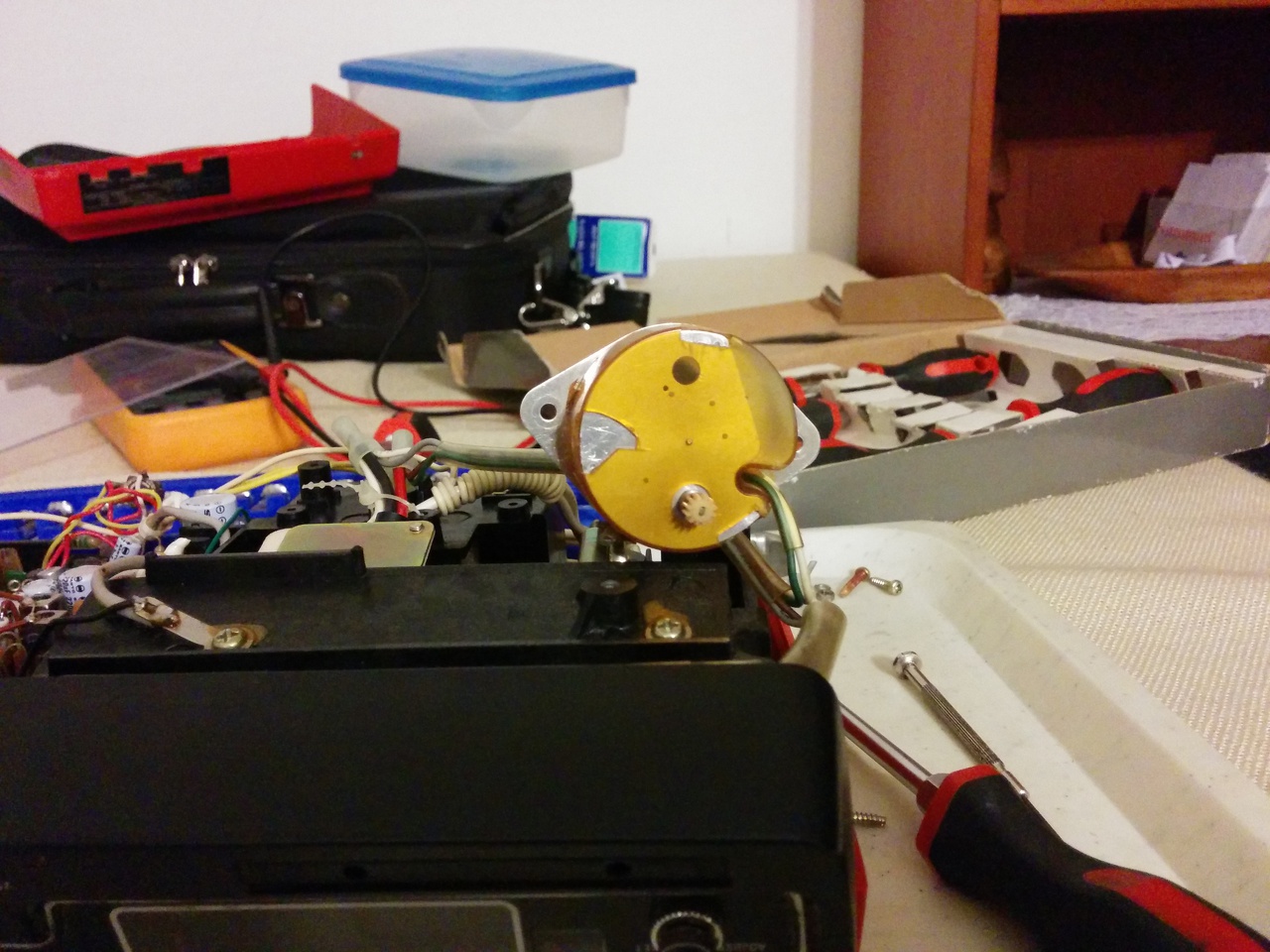

Adott egy Sanyo rm5320-as rádió, melynek meghalt az órát hajtó szinkronmotorja. VAn ötletetek, milyen eszközből származó motorral lehetne ezt pótolni? Az óra felé eső részen a motor apró fogaskereke percenként fordul valamennyit.
Érdemes volna szétszednem a mechanikus időzítős konnektoromat és kivenni belőle a szinkronmotort? Elvileg az is percenként lökdösi az órarészt, igaz az áttételről semmit nem tudok.
Ez a konnektor mai darabnak számít, kb 2007-ben vettük.
(#) ronin75 válasza velegiistvan hozzászólására (») Márc 21, 2015 /
Szia,
-próbálkozhatsz az időzítős konnektor motorjával (elvileg mivel szinkronmotor, maga a motor ugyanannyit fordul) vagy a mosógép vezérlők (régi) motorjával
-nekem volt hasonló órám, ott a motor alapos tisztítása (én nyakon fújtam szilikonnal, de wd40 is jó szerintem) után elindult. Ezek nagyon gyenge motorok, egy kis kosz is megállítja öket.
(#) kristikoma válasza velegiistvan hozzászólására (») Márc 21, 2015 / 1
Szervusz!
Lehet pótolni, csak ne 60Hz-es példány legyen, mert akkor 20%-kal lassabban jár. Szerelj be egy motort, majd mérj.
(#) velegiistvan válasza kristikoma hozzászólására (») Márc 21, 2015 /
Köszönöm a válaszokat.
Sajnos a motor tekercse van megszakadva, és a mechanikája is törött (gondolom amiatt, hogy egyszer megszorult az óramű) így itt a wd-40 nem segít. Mennyire eltérő ezeknek a motoroknak az alakja? Csak azért kérdezem, mert ez az első ilyen gép, amit szétszedtem. Itt a motor óraműhajtó-kereke nem középen, hanem a szélén van.
Pont ilyen motort találni nehéz lesz. Ha ennek már úgyis mindegy, akkor inkább próbáld szétszedni és megjavítani.
(#) velegiistvan válasza ronin75 hozzászólására (») Márc 21, 2015 /
Értem.
Javítani sajnos nem lehet... Szegecselt az egész. Ez a kisebbik gond, a nagyobbik a törött fogaskerék. Annyi biztos, hogy ez elment az örök forgásmezőkre.

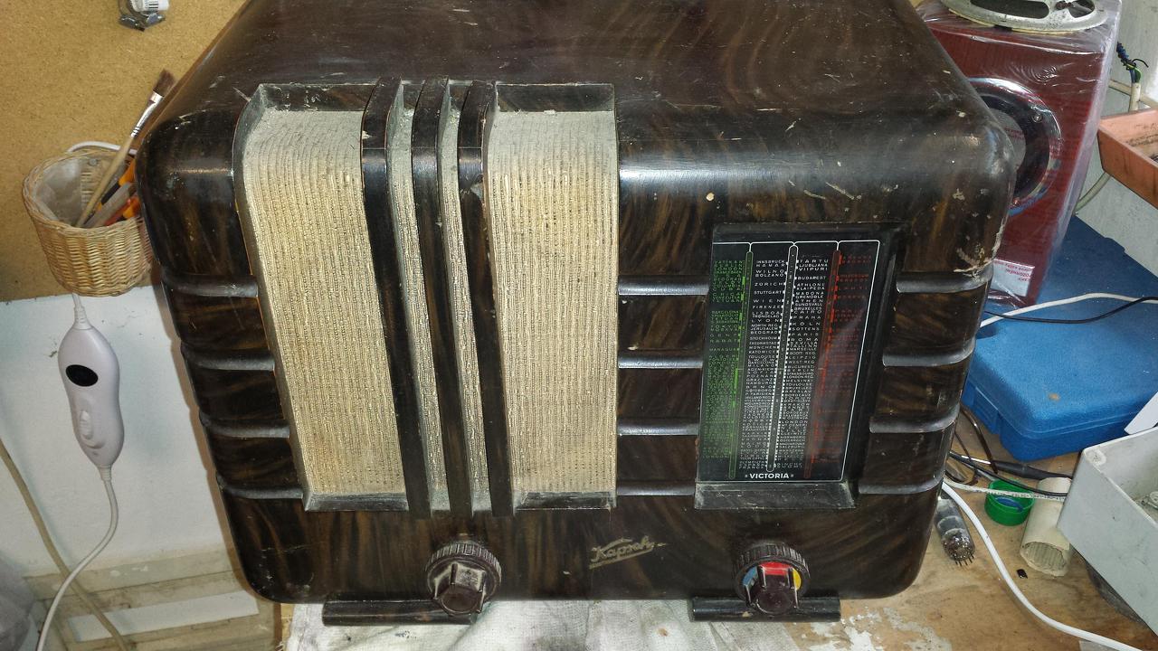

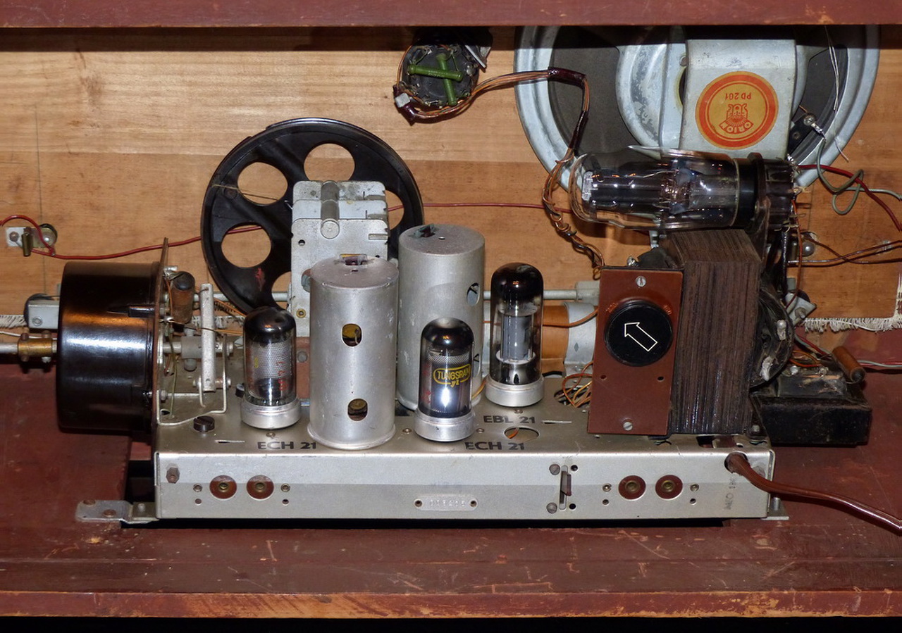

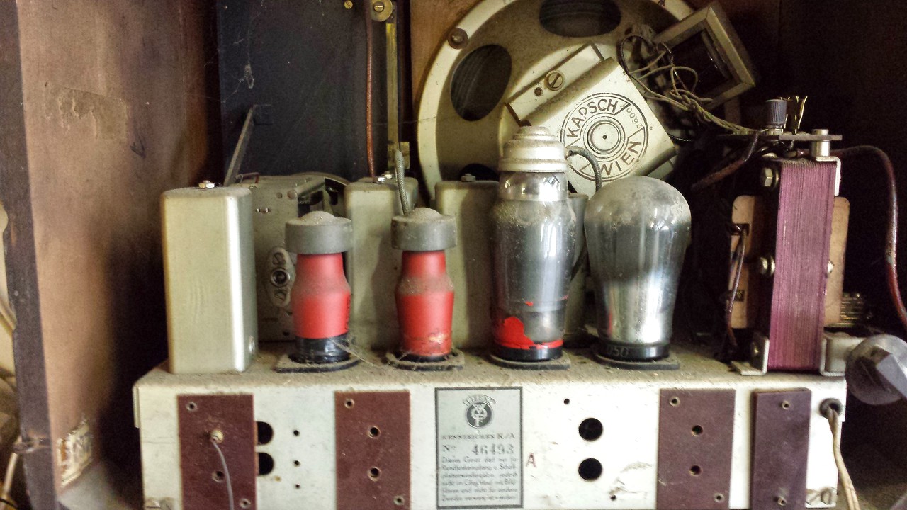

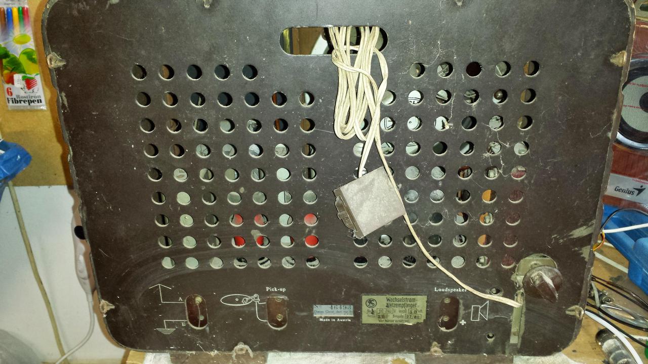

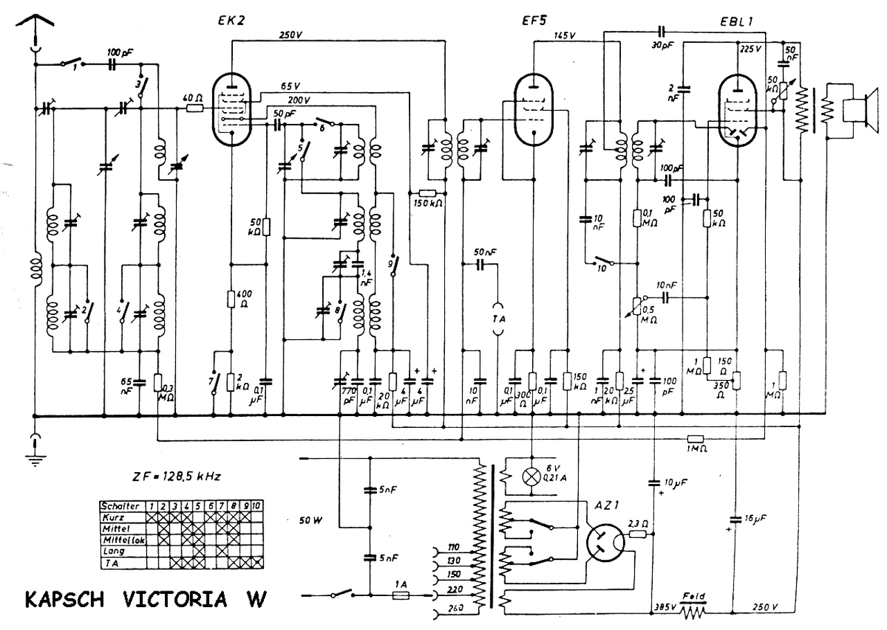

Most kerül sorra egy Osztrák rádió rendbetétele, de sajnos nem találok kapcsolási rajzot hozzá. Kérem aki tud segítsen egy rajzzal. Számomra ismeretlen a típus, KAPSCH VIKTORIA. A cimke szerint 1937/38 gyártású.
Köszönöm
(#) zolika60 válasza thehunter hozzászólására (») Márc 22, 2015 / 2
A barátunknak nem ismeretlen.
(#) kisgeri válasza zolika60 hozzászólására (») Márc 22, 2015 /
A csövezése alapján biztosan nem ez. Ezen a néven ahogy látom futott egy pár. Ebben a zipben van több ilyen régi csövezésű is, hátha egyezik az egyikkel.
A hozzászólás módosítva: Márc 22, 2015
(#) zolika60 válasza kisgeri hozzászólására (») Márc 22, 2015 /
Nem néztem utána, csak a keresés hasznosságára akartam a figyelmet felhívni.
Egyáltalán nem bántó szándékkal írtam. De így van, keresni mindig érdemes, sokmindent meg lehet találni.
(#) Janó bácsi válasza thehunter hozzászólására (») Márc 22, 2015 /
Talán ez az:
(#) thehunter válasza kisgeri hozzászólására (») Márc 22, 2015 /
Köszi a segítséget. A zipben megtaláltam az igazit (Kapsch Viktoria W). Legalábbis a csövezése stimmel. (AZ1, EBL1, EF5, EK2)
(#) thehunter válasza Janó bácsi hozzászólására (») Márc 22, 2015 /
Igen. Szerintem is.
Köszi még egyszer mindenkinek.
