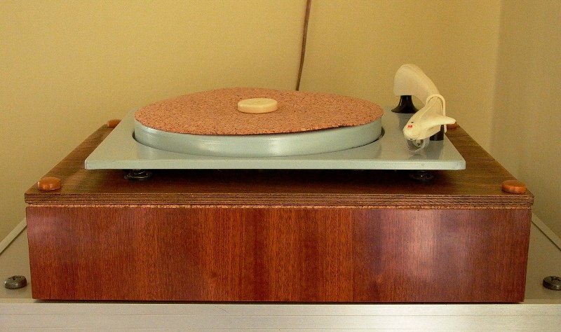

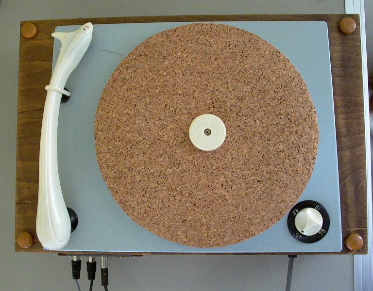

Ezt viszont Én fabrikáltam. Volt egy bontott suprafonom és csináltam neki egy dobozt. Jó nehéz anyagból belül árnyékolva parafa csillapítás filc lábak. a gumitányérja meghalt ezért itt is parafát alkalmaztam. Most építek bele egy korrektort, hogy nagyszintű jelet lehessen elvezetni. Már így is csodálatos a hangja. Hallgattam 78 Hismaister lemezt nem piskóta. Sajnos a betétjéről nem sikerült semmi infót beszereznem VK-311. Ha valakinek van róla papírkája, szívesen venném a másolatát.
(#) Action2K válasza perlaci hozzászólására (») Márc 8, 2009 /
No kérem! Erről beszélek! :kalap:

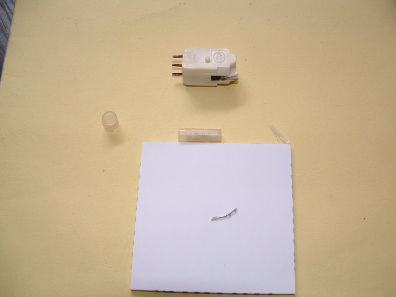

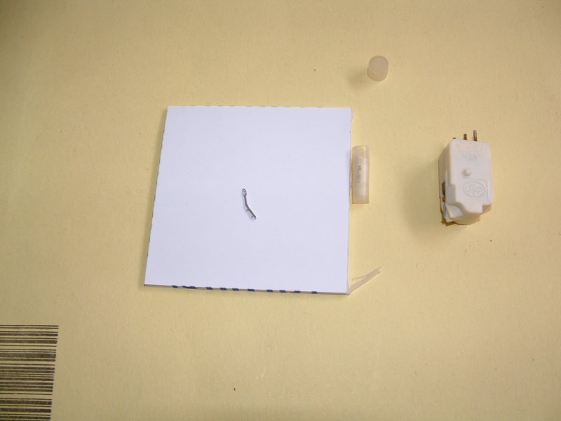

Szia Laci. 1db betététem van VK311- ből meg egy tű, de szerintem a tű nem bele való. Ami benne van az 1db heggyel van ez pedig 2 hegyes, a betét elvileg új.Most kerülnek elő a lemezjátszó és magnó alkatrészek tartozékok is . Izelítő belőlle!De természetesen van több is .

(#) PillerFecó válasza oregtamas0202 hozzászólására (») Márc 12, 2009 /
Üdvözlöm Tamás!Amennyiben eladó kaphatnék árajánlatot a képen jelölt pick-up re? További szép napot!
(#) oregtamas0202 válasza PillerFecó hozzászólására (») Márc 12, 2009 /
Üdv Feri. A VK 311-röl kérdez? Csak akkor tudok nyilatkozni ha Perlaci val beszéltem mert Ő érdeklődött . Öreg T
Sajnos nem tudom a számát,a henger alakú tokban lévő fej érdekelne,amit a képen bekarikáztam kékkel.
Üdv Fecó. Ha megmondod hogy mibe való akkor a tied lehet. Én CALIPSZÓ-ra gondolok, mintha ott lehetett 33-45 öst állítani vagy a TERTA 422. Gondolom már sík ideg vagy tőlem: ................. megint Te szólsz.Öreg
(#) perlaci válasza oregtamas0202 hozzászólására (») Márc 12, 2009 /
Köszönöm a megtisztelő figyelmedet.
Egyik nap beszéljünk skyp-on érdekel a betét.
Laci
Szép estét! Nem idegesít egyáltalán megmondom mibe kell: mint már korábban említettem van egy IMI által gyártott Chrystall-tone om. Kiválóan működik,de sajnos az eredeti pick-up tönkrement benne így kénytelen voltam összehozni egy Tesla fejjel. Szeretném ha eredeti lenne. A régi fejen nem volt típusszám de a képen felismertem! Kaphatnék árajánlatot magánban? Jó éjt!

(#) oregtamas0202 válasza PillerFecó hozzászólására (») Márc 13, 2009 /
Üdv Fecó. Az én imimben ez van.Amit berajzoltál az meg a Tied!
