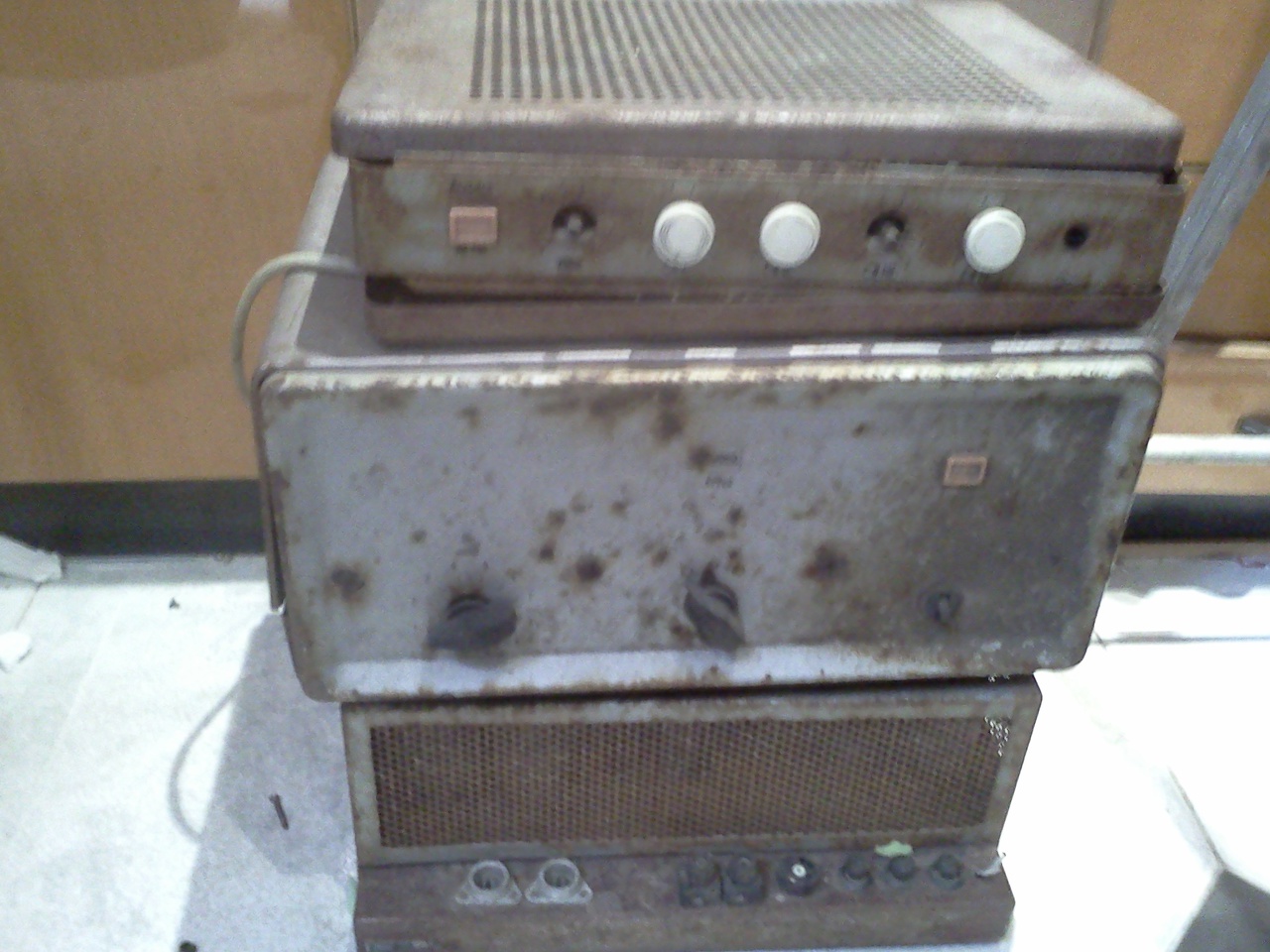

(#) Amigos70 hozzászólása Jún 7, 2017 / 1
Van nekem 3db csöves cuccom, amit elég rozsdás állapotban szereztem be.
Van valakinek ötlete mit lehetne kezdeni velük?
Illetve szeretne valaki ilyen készülékeket?

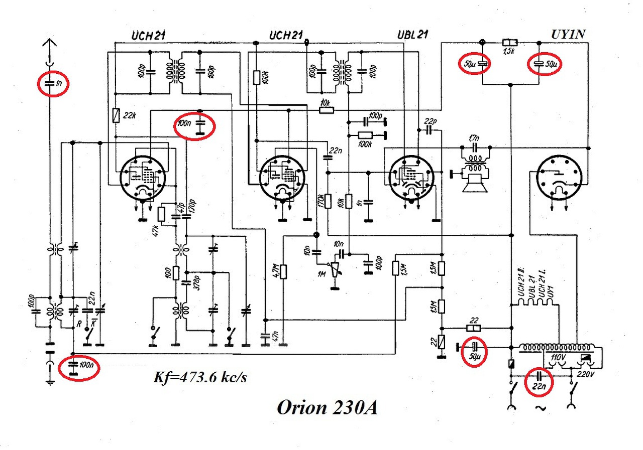

Kedves Hozzáértők!
Az Orion 230A készülék működő állapotban került hozzám, de nagyon erős búgással. A mellékelt kapcsolási rajzon pirossal jelöltem a kicserélt alkatrészeket - ezek után csak nagyon halk búgás maradt. Mi okozhat még hibát? Hogyan lehetne ezt a zajt is megszüntetni?
A lejátszható videó talán jól megmutatja a hang természetét:
https://youtu.be/kW77ew4-XVo (Először nullára állított hangerő, a fényképezőgép 2-3 centire - aztán a hangerő növelése és távolítás kb. 12 centire.)
A hozzászólás módosítva: Jún 11, 2017

(#) Janó bácsi válasza fgyj hozzászólására (») Jún 11, 2017 /
Ezeknek a készülékeknek egyik típus hibája, hogy az UBL 21 enyhén fűtés-dióda zárlatos. Ez a búgás a hangerő erősitésével növekszik, lehalkítva csökken. Vagy cserélni kell a csövet, vagy leégetni a zárlatot, ami nagy gyakorlatot kíván. Esetleg ki lehet iktatni az UBL diódáit, és 2 OA 1161-el helyettesíteni.
Akkor nem az. Talán hálózati szűretlenség, még egyszer végig kell nézni.
(#) kristikoma válasza fgyj hozzászólására (») Jún 11, 2017 /
A 1,5kOhmos ellenállást a két pufferelkónál kicserélheted ugyanilyen értékű nagy teljesítményű huzalosra, ha nem ilyen van benne. Rajzjel szerint sima ellenállás van most benne. Jó esetben a huzalellenállás sokat segíthet.

(#) Janó bácsi válasza fgyj hozzászólására (») Jún 12, 2017 /
Az UBL lesz az még is csak. Válaszd le a második KF-ről a diódára menő vezetéket, meg a kukac trimmert, és a KF vezetékre re rakjál a test felé egy diódát. Meg fog szünni a morgás. Ha az a hiba leírom a cső zárlatának leégetését is, bár az életveszélyes meló.
(#) fgyj válasza Janó bácsi hozzászólására (») Jún 12, 2017 /
Köszönöm a tanácsot, megpróbálom. (A leégetést viszont inkább nem - kellőképpen elijesztettél tőle.)

(#) fgyj válasza kristikoma hozzászólására (») Jún 12, 2017 /
kristikoma, hány wattos huzalellenállás kellene oda?
(#) Janó bácsi válasza fecameca hozzászólására (») Jún 12, 2017 / 1
A hibát rendszerint ott követik el, hogy katód-dióda között próbálják leégetni. AZ UBL-eket a jobb oldali, a dióda kivezetéshez közelebbi fűtés kivezetés, és a két dióda kivezetés között kell kiégetni. Én egy hál. trafó anód kivezetéseinek két szélével (kb 600V!) szoktam leégetni, látványos szikrázás a kísérő jelenség. Még egy UBL sem ment így tönkre, és általában nem jön vissza a zárlat. Sokat csináltam így annó, de lehet hogy csak szerencsém volt.
A hozzászólás módosítva: Jún 12, 2017
(#) kristikoma válasza fgyj hozzászólására (») Jún 13, 2017 /
Ha jól rémlik, 10W-os jó lesz.
