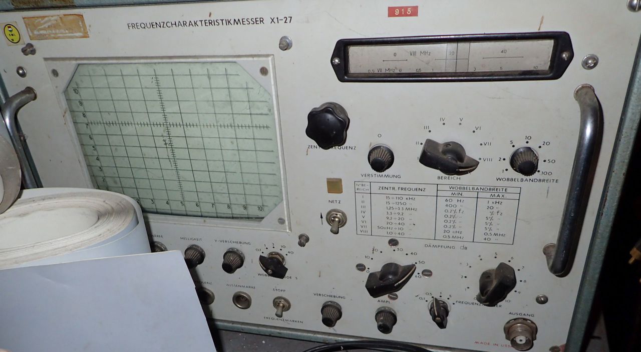

(#) tocs válasza Janó bácsi hozzászólására (») Máj 2, 2017 /
Tudom hogy nem egészen ilyet keresel, de ha tudod használni, neked adom. Sajnos nem tudtam jobb képet csinálni róla, eléggé el van ásva.
A jó hír az hogy működött amikor utoljára használtam, a rossz hír meg az, hogy ez minimum húsz éve .
(#) Janó bácsi válasza tocs hozzászólására (») Máj 2, 2017 /
Szerintem jól néz ki, lehet hogy tudnám is használni, adjál egy elérhetőséget, és beszéljük meg privátba. Üdv.

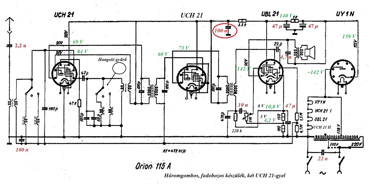

Köszönöm azoknak, akik tanácsot adtak a Néprádió megfiatalításához. Nagy szerencsém volt, amit csekély tudásom alapján nem is érdemeltem.
Ahogy néhány darabonként kondenzátorokhoz jutottam, elkezdtem cserélni, amit tudtam. A kettős elkóval kellett kezdeni: cseréje után nagyon halk, de tiszta hang jelent meg. Aztán sorra cseréltem a pirossal jelzett kondikat, de nem javult a vétel. Hanem amikor már csak egyetlen alkatrész maradt a kezemben, egy szép, piros 100 nanós kerámia, megijedt a gonosz rádió, hogy hátha elmegy a kedvem az egésztől - a forrasztás után egyszerre megszólalt az erős, tiszta hang! Megúsztam a többi cserét, és főleg a hangolást, amelyet nem is tudtam volna elvégezni.
Így szól: https://youtu.be/b88kLLKItN4
(A mellékelt rajzon a jelenlegi feszültségek is láthatóak.)
A hozzászólás módosítva: Máj 3, 2017

(#) kristikoma válasza fgyj hozzászólására (») Máj 4, 2017 / 1
Ügyes vagy! A feszültségek elég jók, bár az UBL-é tényleg több, mint kéne. Bíztam benne, hogy megúszod hangolás nélkül.

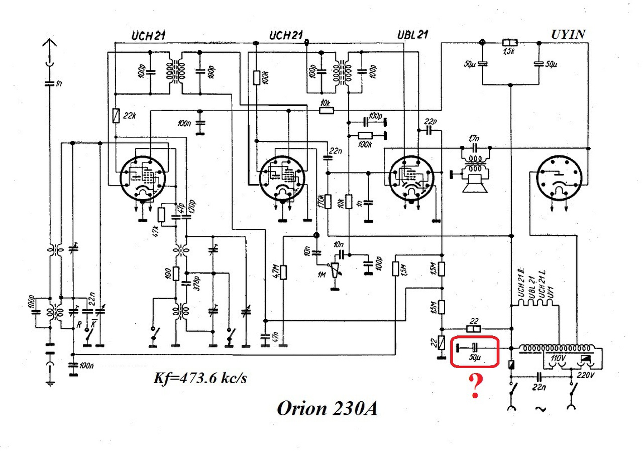

Kedves Hozzáértők! Merész kezeim közé most egy Orion 230A került. Nagy hangerővel szól, elég erős brummogás kíséretében.
A kérdésem: az autotrafó és a test között így kell lennie az elkónak (pozitív sarkával a test felé)? (Így láthatjuk több más készülék közreadott rajzán is.)
(#) kristikoma válasza fgyj hozzászólására (») Máj 17, 2017 /
Mivel a negatív előfeszültséget szűri, igen. Ha mérsz rajta feszültséget, egyből kiderül.
(#) color válasza fgyj hozzászólására (») Máj 17, 2017 /
Igen jónak látszik hiszen a negatívja azonos potenciálon van a többi elko negatívjával.
