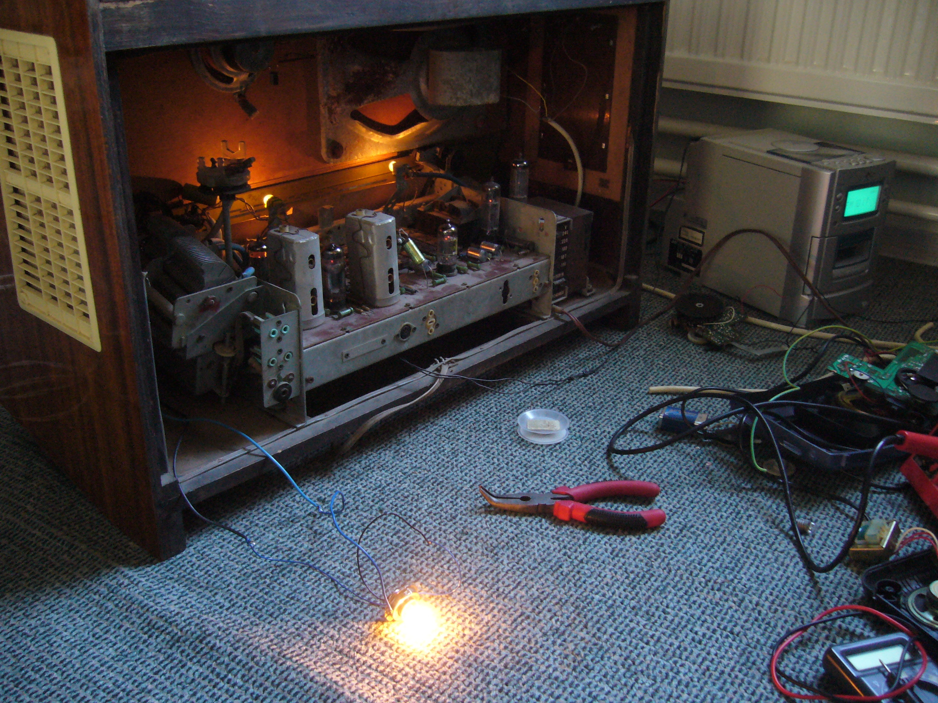

(#) küzmös Gergely hozzászólása Jan 4, 2020 / 2
Janó bácsi ötlete alapján egy romos Pacsirta AR612 URH beépítés. Csak a végfok üzemel. Azt át is kondiztam, kicserélgettem a kátránypapír egyedeket, nehogy átüssön, kinyírja a végcsövet. Szépen szól. A skálavilágítást emeltem fel a földről, és ott egyenirányítottam egy dióda + 1000UF/25V-al. Ez lett a kisrádió tápja (+8V)

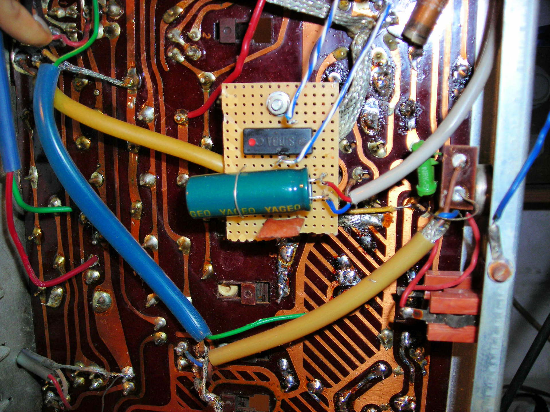

(#) gkari válasza hobbyjani hozzászólására (») Jan 4, 2020 / 2
Én tettem bele egy adaptert, ami 3 sávban (3 állású kapcsolóval) fogja át a teljes CCIR sávot - a hátlapon kezelhető. Több éve a Vaterán vettem több db.-ot is. A tápja egy kis panelen a fűtőfesz.-ből táplálkozik (melléklet).

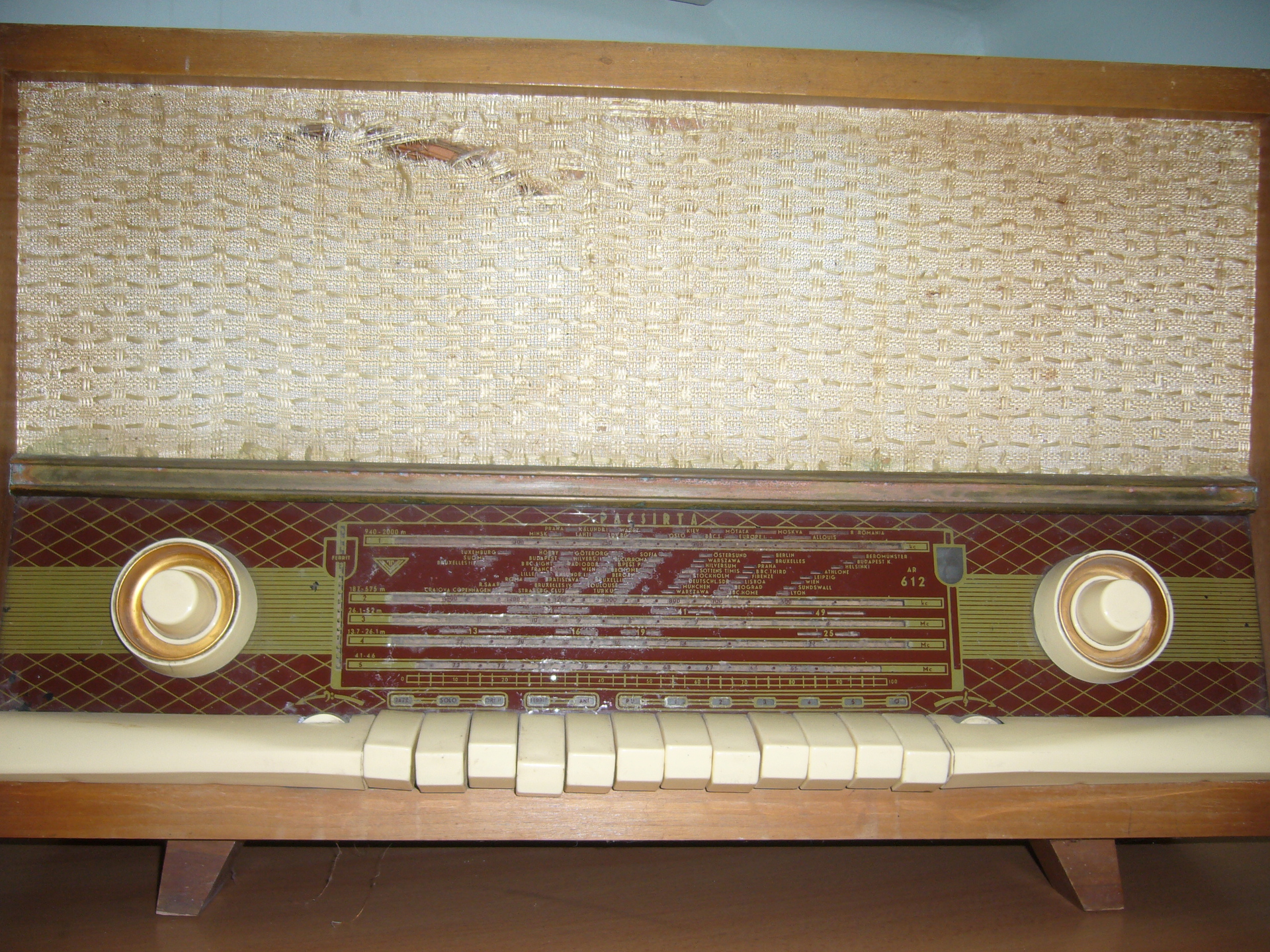

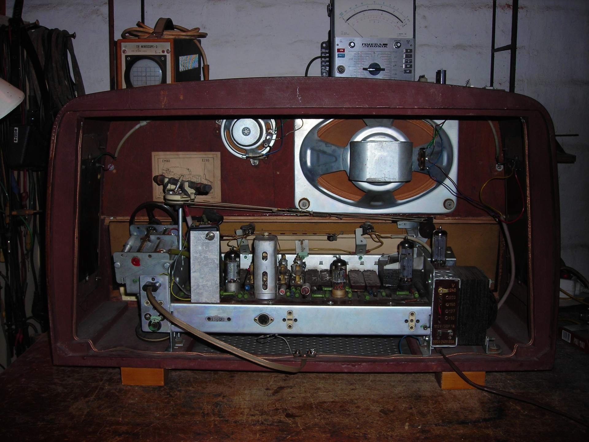

Sziasztok! Orion331-hez némi leírást tudnátok adni, hogy beüzemelésnél hogy tudom újrahangolni a rádiót ha kell? Mert nagy esély van rá hogy kelleni fog, mert le is volt lazulva a dobváltó, plusz a ,,szőrök" is némelyike letekeredés jeleit mutatta, meg a kompresszorral kitakarítás is lehet elmozdította ezeket a szőrszálakat. Előre is köszönöm! Jelgenerátor és oszcilloszpók suliban van.
