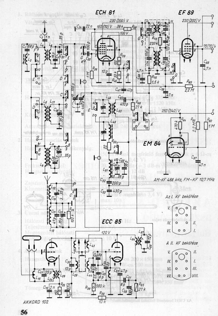

Üdv, közben kerestem hozzá megfelelő ellenállást, 300ohm -os ellenállásal beáll a 270V-os anódfeszültség.

Üdv, Esetleg a kf rendetlenkedik? Ha a ferrit antennát bekapcsolom, vagy ha külső antennát kapcsolok rá, iszonyatosan megemelkedik a búgás, alig érteni valamit a rádió adásból.
(#) VJ72 válasza Fantasy hozzászólására (») Dec 29, 2019 /
Egy próba.
Rádiót kihúzva a konnektorból még pár másodpercig szól, ilyenkor van búgás míg elhalkul?
ECH81 kihúzva, anélkül nélkül csönd van?

(#) Fantasy válasza VJ72 hozzászólására (») Dec 29, 2019 / 1
Megtörtént a próba:
A konnektorból kihúzva is van búgás, az adás hangjával fokozatosan az is halkul.
Ha az ECH81-et kihúzom akkor az adással együtt a búgás is megszűnik.
Azt is próbáltam, ha a hullámváltóról az ECH81 rácsára érkező jelet megszakítom, a rajzon szereplő C35 kondenzátor hullámváltó felőli lábát kiforrasztom, megszűnik a búgás, nyilván adás sincs, de ha hozzáérek a kodenzátorhoz egy csavarhúzóval, akkor halkan kezd megjelenni a búgás.
(#) VJ72 válasza VJ72 hozzászólására (») Dec 29, 2019 /
Példa amikor nem a rádiókészülékben van a búgás oka.
A rácslevezetők és a hidegítő kondik rendben vannak? R108, R83, R36, C34, C38
A hozzászólás módosítva: Dec 29, 2019
A délután folyamán méregettem a kondikat , ellenállásokat, egy kerámia kondi ami 4,7nF kellene lennie az csak 3,6nF volt, egy 4,7nF-ot próbára a helyére sem javult a helyzet (ez a C93). Az ellenállások amik bent vannak azok a ráírt értéket mutatják, de az R108-ra 300k nem emlékszem, hogy találkoztam volna. Holnap folytatom.

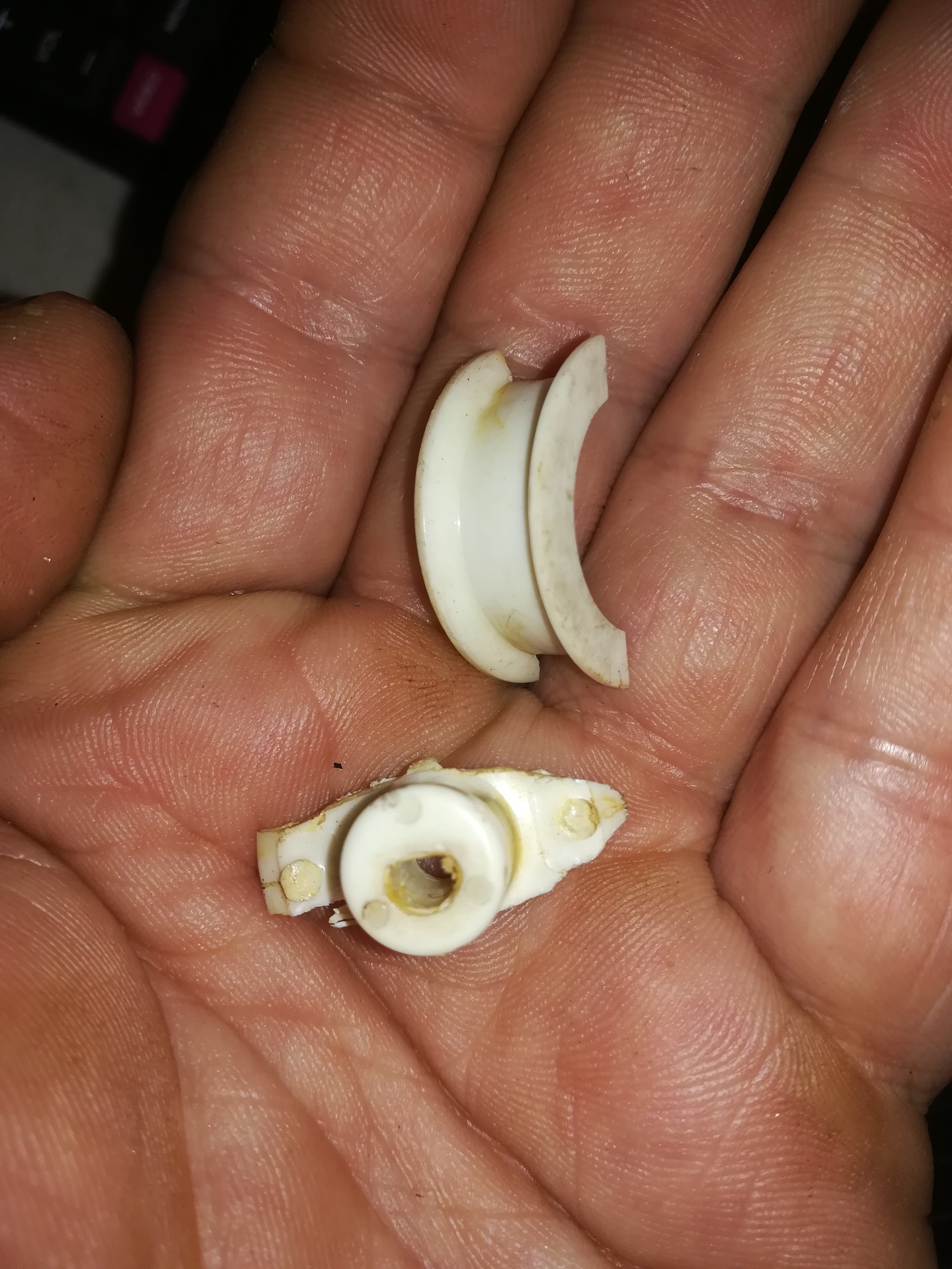

Szeretnék megjavítani egy elég régi rádiót, viszont a skála zsinór hajtotta tárcsa darabokban volt. Csupán a Tuner tengelyen maradt belőle egy kis darabka.Hol tudnék én ilyet venni?
Előre is köszönöm minden segítséget!
Ipi
(#) zolika60 válasza villanyipi hozzászólására (») Jan 1, 2020 /
Esztergályos csinál másikat. Vagy keress roncs rádiókat és vadászd ki belőlük.
(#) granpa válasza villanyipi hozzászólására (») Jan 1, 2020 /
Méretezd le, drehálok másikat.
(#) villanyipi válasza granpa hozzászólására (») Jan 1, 2020 /
Majd holnap egy papír lapon rekonstruálom hamvaiból, ma már hűvös van és ijesztő sötét a műhelyben
