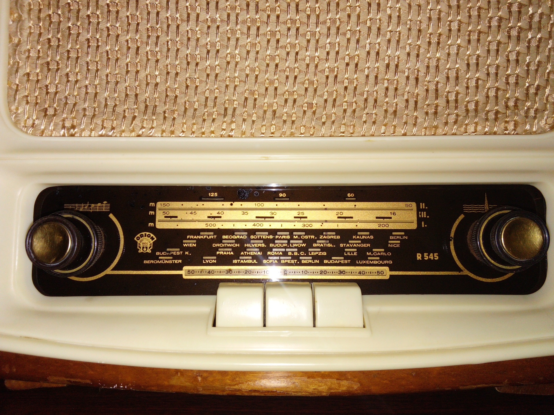

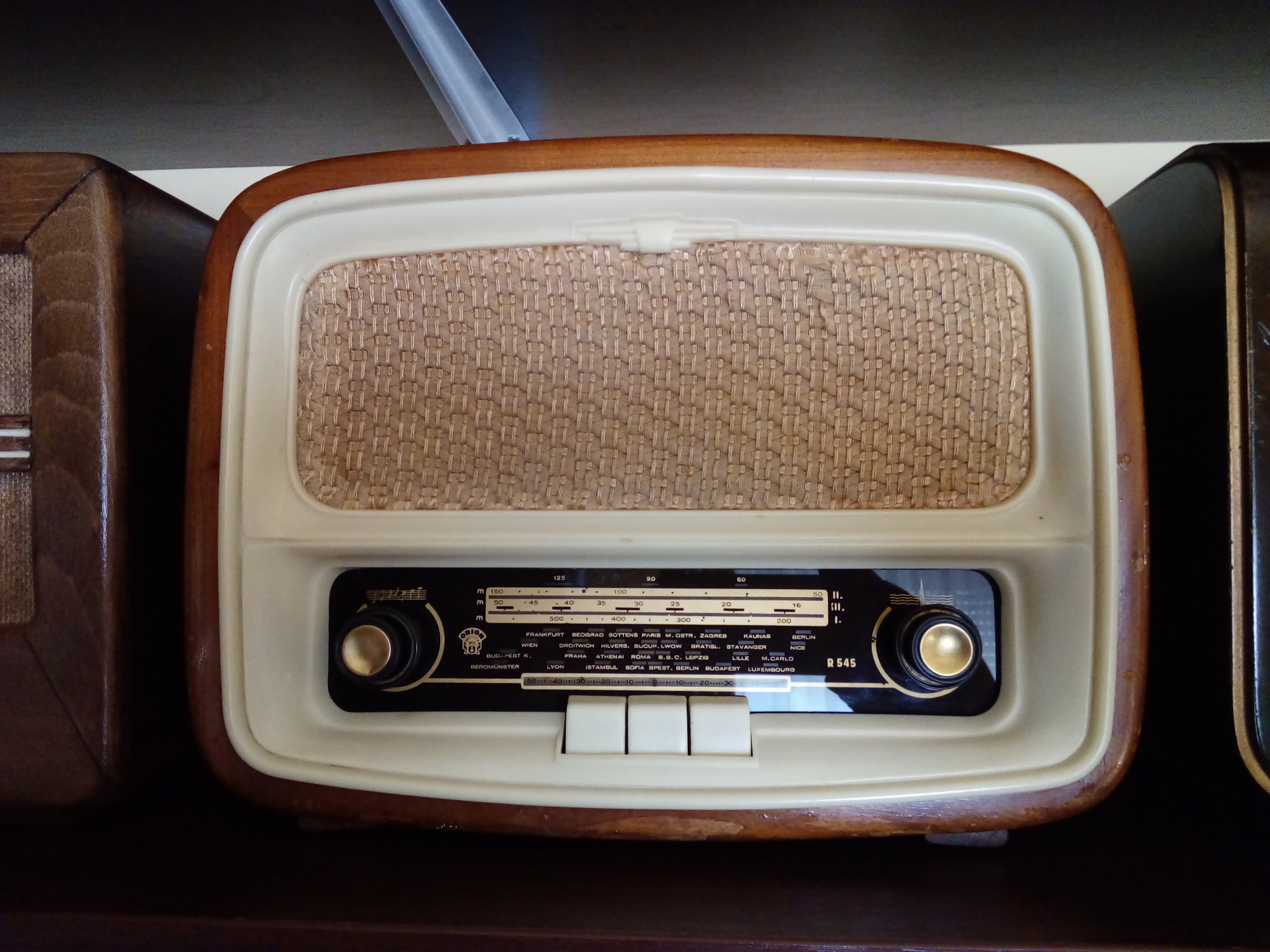

Nincs mit! Ezt már régebben kiböngésztem, nekem is pont egy 545/I-t sikerült megvásárolni ( ami amúgy szerintem nem túl gyakori kivitel) és én is megijedtem először a ferrit miatt. Sajnos hátlap nem volt hozzá, emiatt is gyanakodtam először a hiányosságra. A skálaüveg viszont eredeti.
(#) tipesz2 válasza tiko77 hozzászólására (») Máj 8, 2020 /
Esetleg egy jobb minőségű képet tudnál küldeni a skáláról? Nem fogom legyártani, csak tájékozódás végett.
(#) tiko77 válasza tipesz2 hozzászólására (») Máj 8, 2020 / 2
Ha ez így kicsi írj privátban email címet és elküldöm oda is.
(#) gkari válasza tiko77 hozzászólására (») Máj 8, 2020 / 1
Ezeket a rádiókat a Vadásztölténygyár készítette, de hajdanán rádiót csak az "Orion" esetleg "Tungsram" néven lehetett (nyugatra) exportálni, ez a magyarázata annak, hogy még a skálán is Orion a felirat (meg a fesz. választón ott van a 240V.-os lehetőség is). Ezeket (többnyire pult alól) hébe-hóba itthon is lehetett kapni. A későbbi "Videoton" már önálló márkanév volt. A Telefongyár is készített pl. táskarádiót "Orionton" néven.

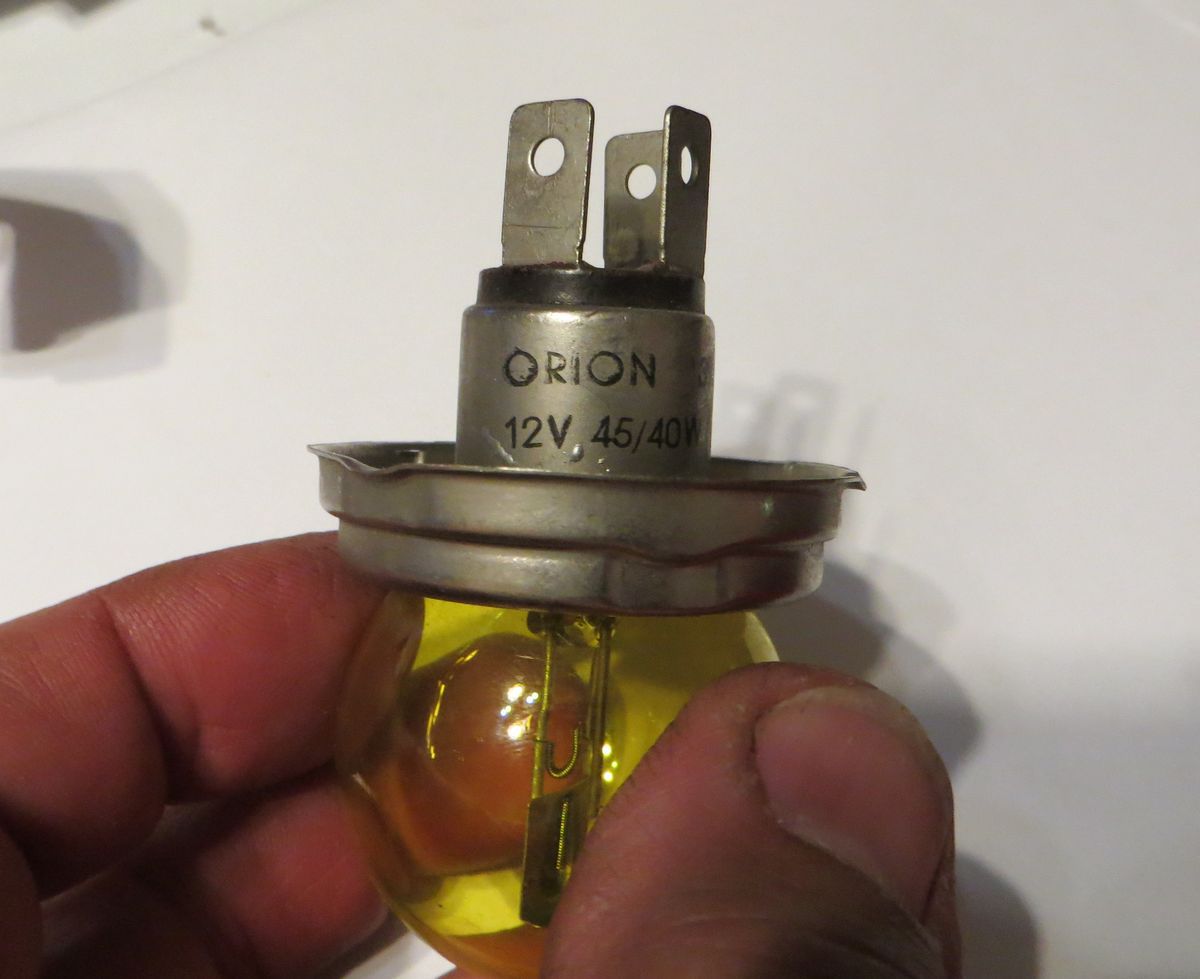

Az Orion név dominanciájáról, ezt az égőt 1980 körül "szereztem " a Tungsramból amikor ott dolgoztam.

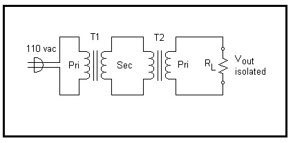

Minek oda 15db trafó! 3 darabbal is meglehet oldani az anódfeszültséget a szekunderek szembekapcsolásával. Bővebben: Link

Hány voltos az anódfeszültség? 2 db. csengőtrafó elég (vagy 3 db., ha 4-500 V-os lenne az anód). A fűtést meg rátekered az ép primerre.
